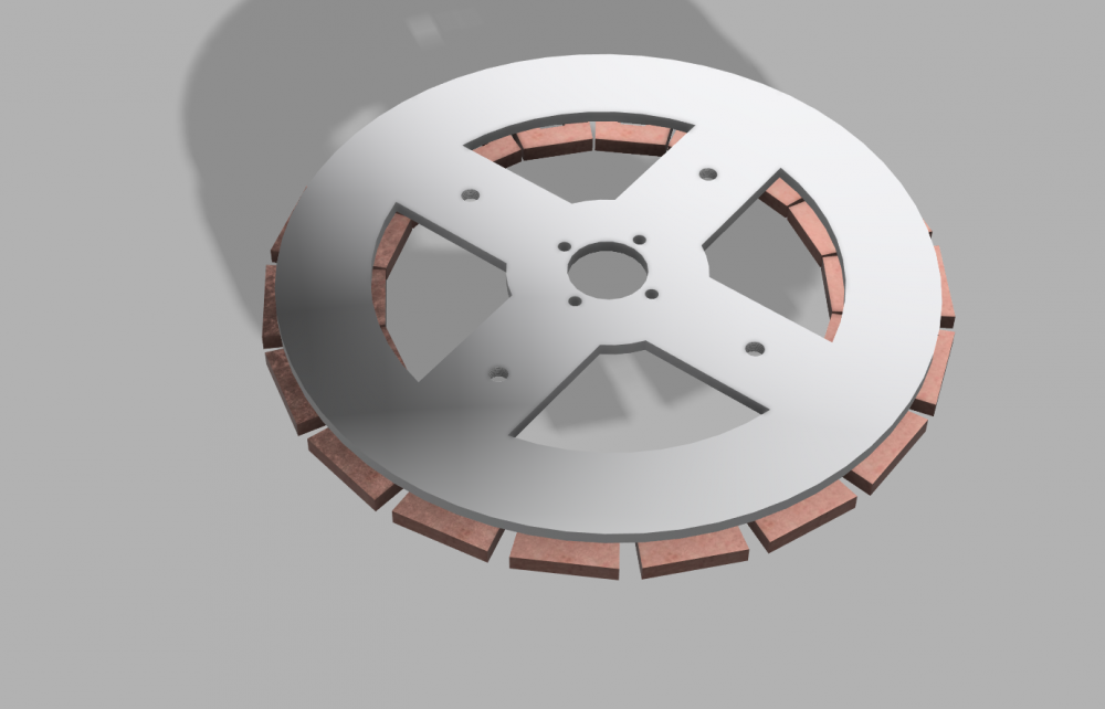

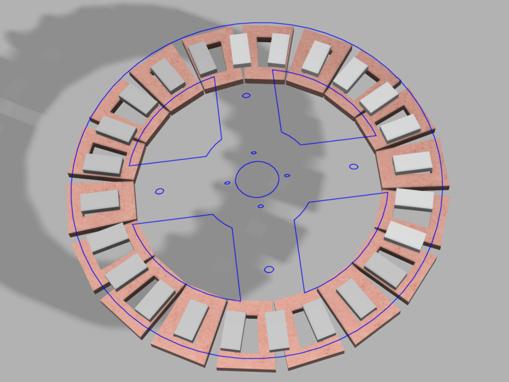

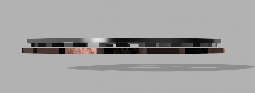

Gepostet: 12.08.2020 - 15:31 Uhr  ·  #89

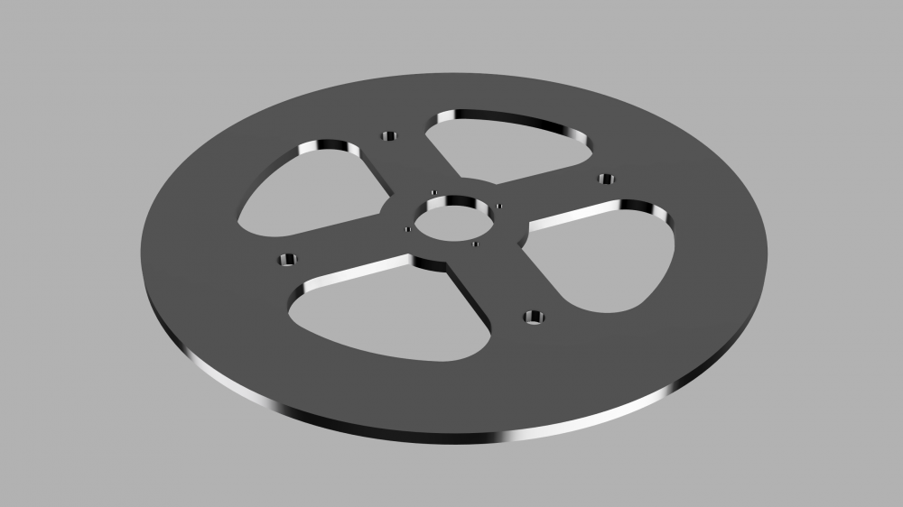

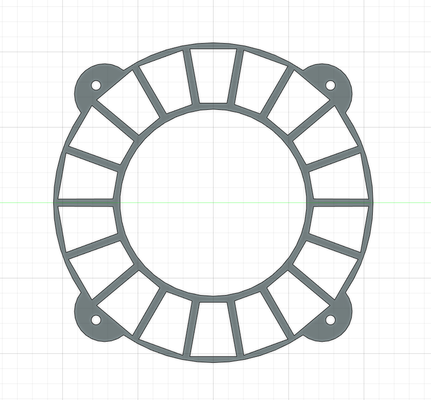

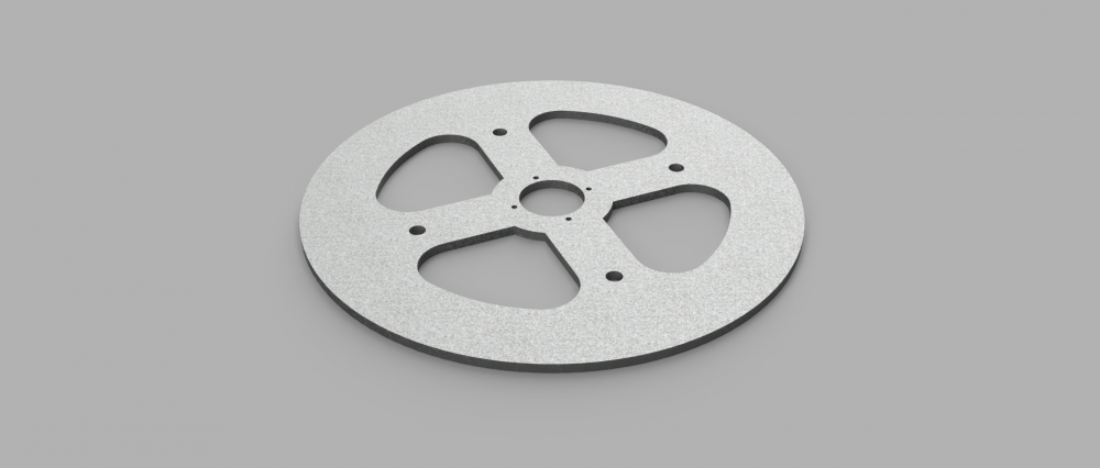

habe jetzt mal eine Rotorscheibe designt:
insg. 48 Magnete und 18 Spulen
Habe den Gen. jetzt doch für 36v designt
Rotordurchmesser 49cm
Magnete 50x25x10mm
unten nochmal die Exeldatei vom Berechnen Tool als Anhang
2 Scheiben (10mm dick) kosten ca 100-120€ also alles entspannt!
Dateiname: v1.xls
Dateigröße: 175.5 KB
Heruntergeladen: 377

36v ist ungünstig als Auslegungsspannung, dann geh besser gleich auf 48 Volt, sonst bekommst du später Probleme mit der Ansteuerung bzw. den Geräten hierfür.

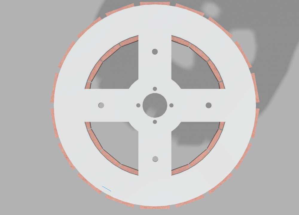

Gepostet: 12.08.2020 - 19:34 Uhr  ·  #94
Auf was dein Ebike und dein Solarwechselrichter laufen ist quasi egal. Du kannst weder zusammen mit dem Solardings einspeisen oder das verheiraten, noch kannst du dein Ebike direkt ans Windrad anklemmen. Wenn du eine Akkubank laden möchtest und da auch die Solaranlage einbinden willst, dann könntest du auch auf ein 24V System gehen. Das kann man in der Leistungsklasse mit einem 4m Windrad noch machen. Eine 24V Akkubank lädst du auch mit einem MPP von 36V Zellen prima und effizient und dann z.b. erst den Überschuss ins Netz. Für das Ebike musst du ohnehin noch auf 220V umrichten und dann das vorgesehene Netzteil verwenden...
Wie groß planst du denn eigentlich deine Akkubank und wie möchtest du sie laden bzw. hast du dir schon Gedanken gemacht mit welcher Elektronik das ganze geregelt werden soll?
Ich würde nicht direkt drauf los bauen, spulen wickeln und Magnete kaufen wenn das alles noch nicht so richtig klar ist. Hinterher wird es schwer, passende Komponenten zu finden. einen Generator für Kennlinienführung legt man was die Spulen, Ladebeginn etc. angeht deutlich anders aus asl einen für direkte Akkukopplung...
Zu den Magneten: ich hab hier noch viel aus "alten Zeiten " liegen, genug dass ich den erst meines Lebens damit klar komme - bin daher raus wer da grad was am Markt zu welchem Preis verkauft. Hab früher recht viel bei Frank Rose bestellt, keine Ahnung ob es den noch gibt - später dann nur noch in größeren Mengen direkt aus China.
Was mir bei deinen Zeichnungen auffällt ist, dass die Rotorscheiben keine Bohrungen für eine Absetzmechanik aufweisen. Wenn die erstmal mit Magneten bestückt sind dann kannst du die nicht einfach aufeinandersetzen so als würdest du einen Deckel auf deine Bratpfanne legen. Die Scheiben werden verkanten, aufeinanderknallen und dann bekommst du sie nie wieder auseinander und alle Magnete sind kaputt. Nun viel Spaß beim mindestes vier Löcher in 10 cm Stahl bohren :-/
Gewinde einschneiden und dann kann das ganze gleichmäßig über Gewindestangen mit Muttern Drehung für Drehung abgesetzt werden - ist auch die einzige Möglichkeit bei ggf. mal anfallender Wartung oder defektem Stator ( und das kommt öfter vor als es in Foren berichtet wird) auch mal wieder trennen zu können. Dabei drauf achten mit welcher Polseite nach oben du auf beiden Platten beginnst, sonst hast du später Versatz beim zusammensetzen - auch das wird oft nicht beachtet. Als Abstandhalter habe ich Distanzringe verwendet - da brauchst du aber auch irgendeine Lösung. ggf. kannst du die besagten Bohrungen und Gewindestangen dafür verwenden - dauert aber eine Weile bis man das ausmustert hat. Edelstahlwerkzeug macht möglich da überhaupt frostfrei arbeiten zu können...
Vg
Dexter144
Alter: 24
Beiträge: 113
Dabei seit: 03 / 2019
Gepostet: 12.08.2020 - 22:39 Uhr  ·  #95
Den E-Bike Akku / Das E-Bike habe ich selber gebaut, der Akku besteht aus 18650 Zellen! den lade ich mit einem 42V Netzteil über ein BMS, das könnte man also auch mit nem Step up / down Wandler machen...
Ich möchte wahrscheinlich einfach nur einspeisen, da habe ich ein Einspeise-Wechselrichter (600W) an dem eine Solaranlage (200W / 36V) hängt, dieser verträgt bis zu 60V aber das würde ich dann über eine Batterie als Puffer regeln, wovon dann eventuell das E-Bike geladen werden könnte. Die Solaranlage könnte dann auch diese Batterie Laden, womit man dann Regelmäßiger genug Leistung abgreifen kann um das E-Bike u.a. zu laden, der Rest wird Eingespeist.
Bei der Systemspannung bin ich mir noch nicht sicher, aber mindestens 24V und max. 48V sollten es sein!
Magnete aus China?! taugen die Was? habe gelesen, das die oftmals nur ein Bruchteil der Haltekraft haben!
Wie ist das muss man eig. ein bestimmtes Verhältnis zwischen der Anzahl Magneten & Spulen einhalten? Oft werden zum Beispiel 9 Spulen und 12 Magnete pro Scheibe verwendet?!

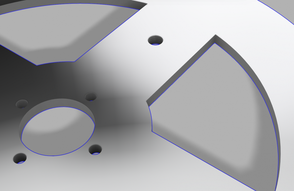

Man sieht doch auf den Bildern 4x 16er Löcher ca bei halbem Radius, dort werde ich 4x M16 Edelstahl Gewindestangen einsetzen, um den Abstand zu Regulieren Optional kann man dort noch Als Abstandshalter Rohrstücke Einsetzen, welche dann in meinem Fall genau 36mm lang sein sollten (Magnetdicke*2 + Statorhöhe+ Luftspalt*2)
ach und 10mm Stahl meinst du oder?

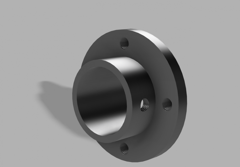

die Zentralen 6er Löcher werden noch auf 10 aufgebohrt damit dort Ebenfalls Gewindestangen Reingeschoben werden können, zwischen die Scheiben kommt dann dieser Gedrehte Flansch, den ich schon habe:
Dieser wird mit Madenschrauben an die 50er Welle gepresst und hält den Scheibengenerator in Position.
Ein anderer Flansch Hält den Rotor (mit Flügeln und nicht mit Magneten ;)
Das Ganze ergibt ein modulares System mit einer verschiebbaren Welle (eigentlich eher ein 50er Rohr) auf der alles per Madenschrauben Fixiert ist und einfach unabhängig montiert und demontiert, verschoben, gedreht oder ausgetauscht werden kann!
Die oben erwähnten 16er Bolzen sollen nur den Abstand der Magnetscheiben waren und den Generator in sich Versteifen, Festgeschraubt wird der Rotor über die Innenliegeneden Löcher.

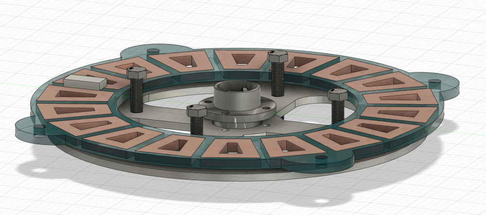

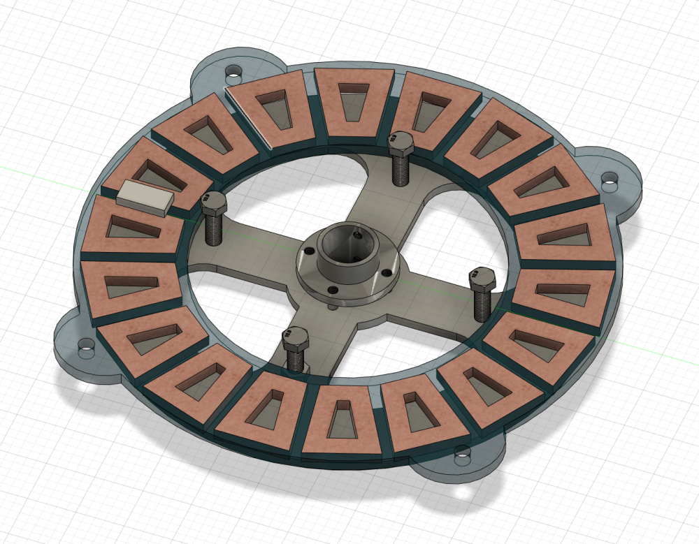

Gepostet: 13.08.2020 - 07:49 Uhr  ·  #96
Magnete kommen doch fast alle aus China - das ist das Hauptabbaugebiet und Produktionsland. Lohnt fürbdeine kleinen Mengen aber nicht.
Zim Magnetberhältnis: immer ein Drittel mehr Magnetpolpaare als Spulen...9 zu 12 - 12 zu 18 - 18 zu 24 usw...zumindest beim dreiphasigenen Generator so wie bei dir.

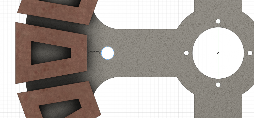

Deine Bohrungen für für die Gewindestangen scheinen sehr weit außen zu liegen, zumindest siehr das so aus - prüfe nochmal nach ob da nicht später der Stator im Weg ist bzw. dass dessen Mittelloch auch wirklich groß genug ist.
Dexter144
Alter: 24
Beiträge: 113

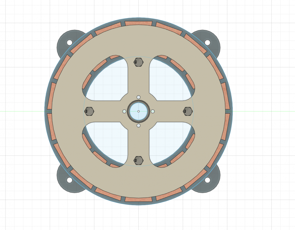

Gepostet: 13.08.2020 - 12:12 Uhr  ·  #97
Das mit den Bohrungen passt, wie man hier sieht:
da kommt noch ca 10mm Harz drauf, aber dann sind immernoch 20mm platz

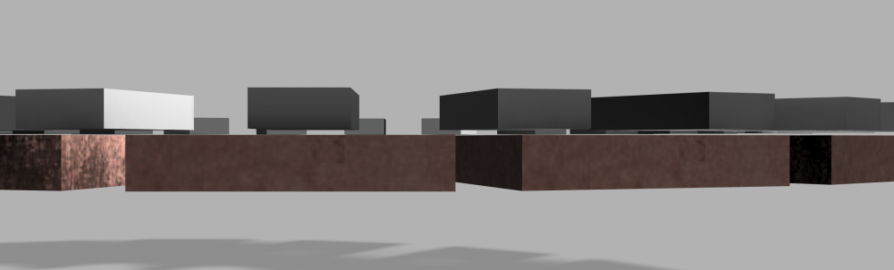

Ist die Haltekraft bei Magneten überhaubt wichtig, oder einfach nur die Abmaße und der Magnetisierungsgrad (N45)
Habe zwei eigentlich gleiche Magnete(N45, 50x25x10mm Gleiche Magnetisierung), einer mit 31KG Haltekraft:
31KG
und ein Anderer mit 75KG:
75KG
Gepostet: 13.08.2020 - 16:56 Uhr  ·  #99
das mit der Haltekraft kannste vergessen....wichrih ist n gead und die Abmessungen. Ich bin aber immer noch der Meinung dass dein Generator zu unterdimensioniert ausgelegt ist.
Ich selbst würde wohl auf 60x30x15 gehen, noch viel mehr wenn,der Akku scheinbsr direkt und ohne weitere Mpp oder kennliniengeführte Elektronik geladen werden soll...

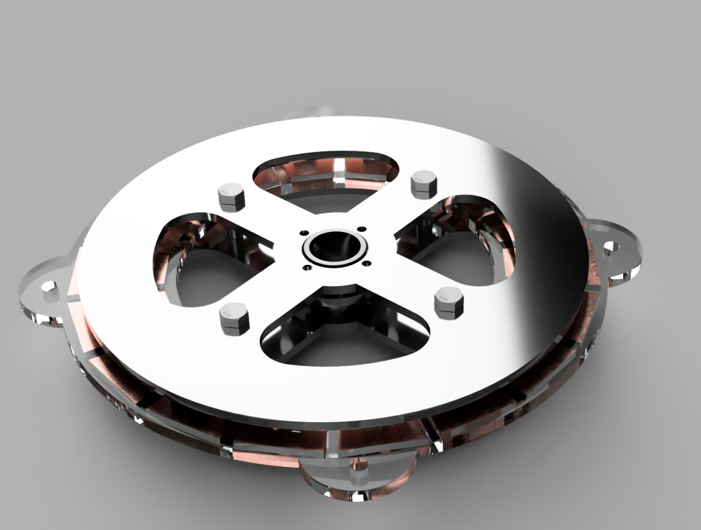

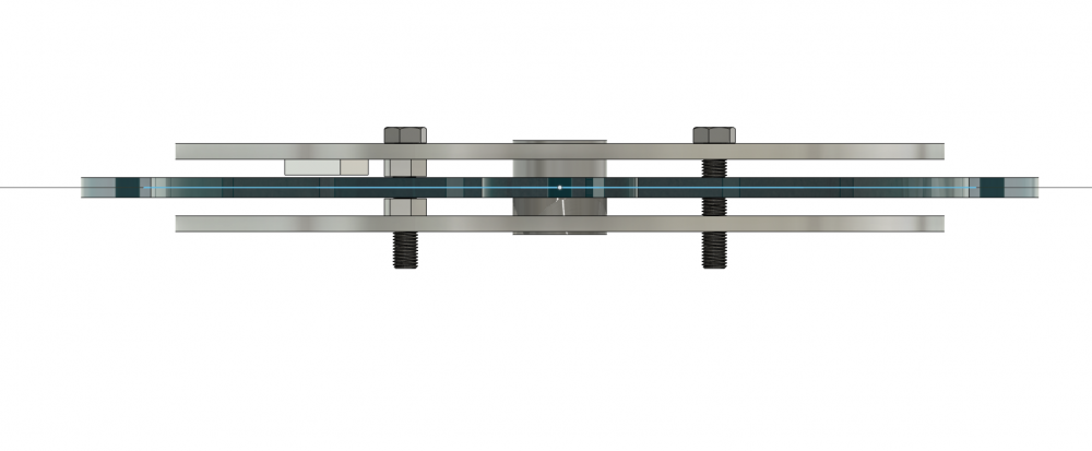

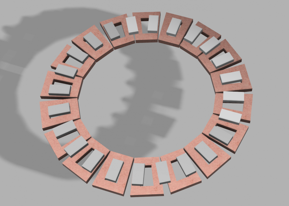

Gepostet: 14.08.2020 - 17:43 Uhr  ·  #100
Hier nochmal ein paar Bilder von Generator, Falls euch noch ein Fehler auffällt könnt ihr mir ja Schreiben. Danke!
