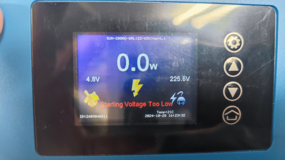

So hab mal umgestellt, kann aber den 2000er stehen lassen oder, siehe Screenshot.
Beiträge: 4538
Re: SUN-2000G-WAL - Hilfe beim Setup mit iSTAbreeze i-1500 48V Version
Gepostet: 28.10.2024 - 17:57 Uhr  ·  #82
Ja vermutlich.
Wenn die Spannungen so kommen wie bei der Version 1000 WAL 22 bis 65V oder sogar besser.
Im Stand-By verbraucht der WR übrigens nur höchstens 6W, wenn Display immer an. So zumindest die Version 1000W G2.
Im Betrieb aber nimmt er sich etwa 20W zur Eigenversorgung aus der Windkraft.
Stehen die nicht mehr zur Verfügung, wohl den Rest aus dem Netz, bis er verzögert ab schaltet.

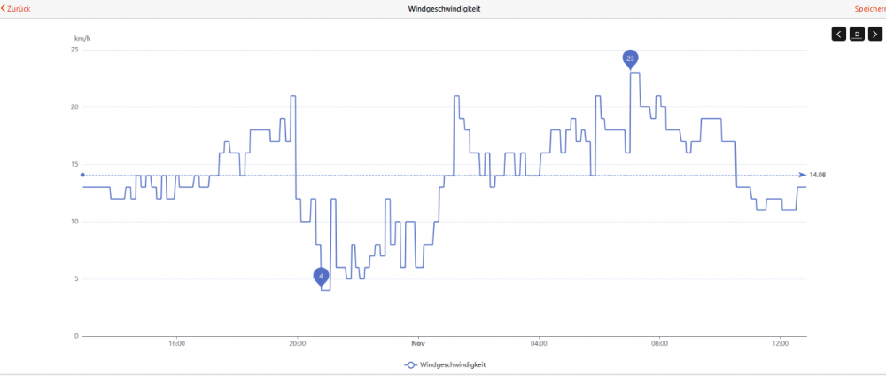

die Windgrafik ist von heute. Zero Watt erzeugt... man hört das er bei 21V schon versucht Strom zu ziehen, aber mehr nicht.

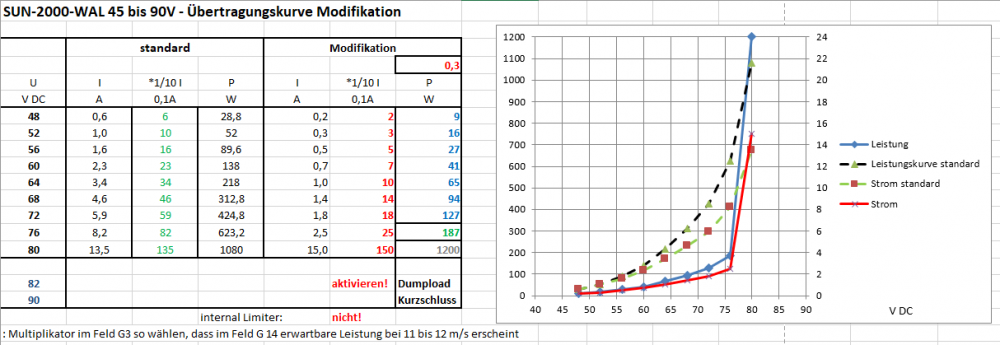

Ich habe jetzt erstmal zurück auf die 45-90V gestellt. Im ersten Threat sieht man die Leerlaufspannung von bis zu 180V. Bei der 20V Kennlinie wird das Windrad immer gleich abgewürgt.Die Firmware habe ich mal auf Hertzblaster gestellt. Einstellungen sind alles die gleichen. Kurve habe ich angepasst, siehe Bild.

Gepostet: 01.11.2024 - 19:05 Uhr  ·  #93
"Im ersten Threat sieht man die Leerlaufspannung von bis zu 180V" Wo wäre das zu sehen?
"Bei der 20V Kennlinie wird das Windrad immer gleich abgewürgt." Ja wenn Du gerade mal kurz 6,4 m/s hattest als Maximum, mag das verständlich sein. Bei 6 m/s macht das Windrad lediglich 24W, davon nimmt der WR sich um die 20W.
Beim Beginn mit 48V ist die Leerlauf-Phase natürlich länger, wo es sich schon unbelastet dreht.

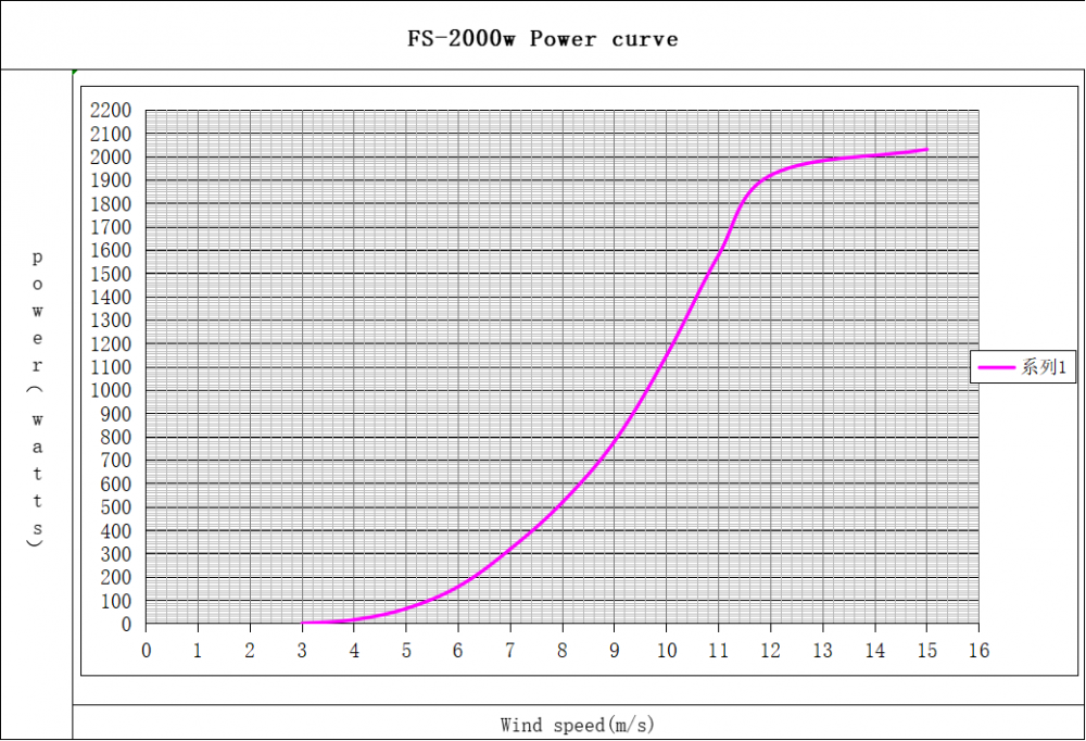

Heute habe ich mal die Kurve vom Generator bekommen.Natürlich habe ich gleich nach der Anpassungskurve für den Inverter gefragt.
