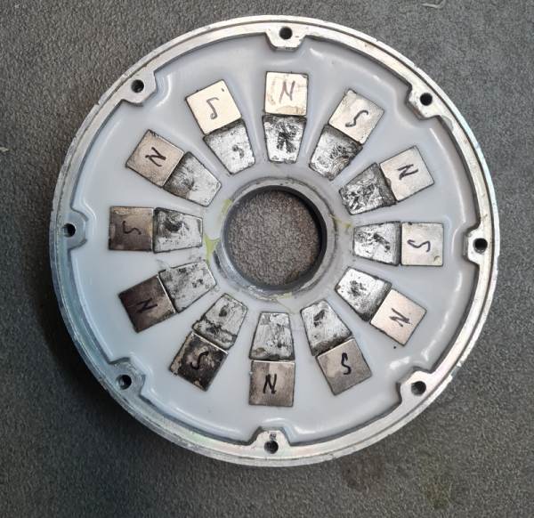

So wie ich das jetzt lese ist ja wohl dieses Magnet desing auch nicht optimal, wenn man halbe Schenkellänge Abstand halten soll.
Jetzt ist mir "nur" noch nicht klar was besser ist, Magnete kompl. raus und neu oder so wie Che es in Beitrag 27 abgebildet hat vorhandene Magnete verlängern ??

:-) Noch hat Aloys nichts dazu gesagt wie groß der Unterschied ist wenn die Lücken weniger -oder mehr - als der halben Schenkellänge der Magnete beträgt, es könnte ja sein dass etwas weniger Leistung durch kleinere - oder größere - Abstände noch tolerierbar bliebe...
Einfacher als die alten Magnete rausoperieren und neue große reinbauen stelle ich mir vor, dass mit dazu stückeln und so zu machen wie von Che vorgeschlagen auch zu machen sein sollte....
Wahrscheinlich ist beides nicht 100% optimal, aber Dir kommt es wohl darauf an mit dem Vorhandenen zu improvisieren, zu retten was zu retten ist. :-)
Wer das kann ist den Normalverbrauchern um eine Nasenlänge voraus - was nicht heißen soll das ein perfekt passend konstruierter Generator nur von Trotteln gebaut werden kann...

Halbe Schenkellänge Abstand? Wahrscheinlich Magnetbreite gemeint.
Allerhöchstens als Faustformel gemeint, damit man irgendwas hat, woran man sich halten kann.
Magnetdicke spielt nämlich auch noch eine Rolle, im Verhältnis zum Lufstspalt.
Dieses im Innenkreis bis zur Berührung aneinander Rücken, wie von Menelaos propagiert,
hat neben dem Nachteil, dass bezüglich Radialgebläse keine Luft mehr durchkommt,
den Vorteil, dass mehr Magnetmaterial nicht unter zu bringen ist.
(Mal von Kreissegment/Trapezmagneten abgesehen, aber die bekommt der Normalkunde meinst nicht)
Mit zu wenig Magnetmaterial (und Kupfer) kann man nicht auf Leistung hoffen!
Dass sich an Stellen der Berührung die Feldlinien seitliche Wege gehen, das wird von Menelaos verschmerzt.
(Der innere magnetische Widerstand von Magneten ist übrigens ähnlich wie bei Luft.)
Bei Rechteckmagneten 16mm breit und 6 mm dick würde ich die Minimalabstände etwa bei 5mm ansiedeln.
Eine solche Anordnung ist natürlich optimal, wenn man sie bekommen kann.

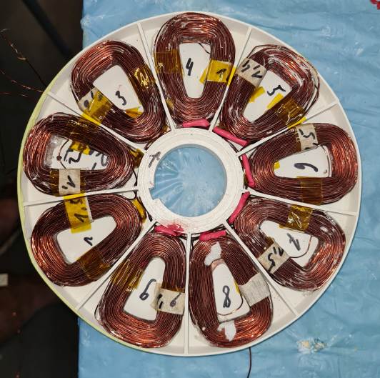

So fast mit dem wickeln fertig, hat etwas gedauert bis sich die Wickelform immer im Wasser aufgelöst hat.
Werd dann noch die Widerstands Werte überprüfen und wenn die gleich sind werde ich die Spulen mal einharzen.
Denke es ist besser wenn ich alle Drähte nach unten raus führe um dann alle Spulen zu verschalten.
lg Kalle

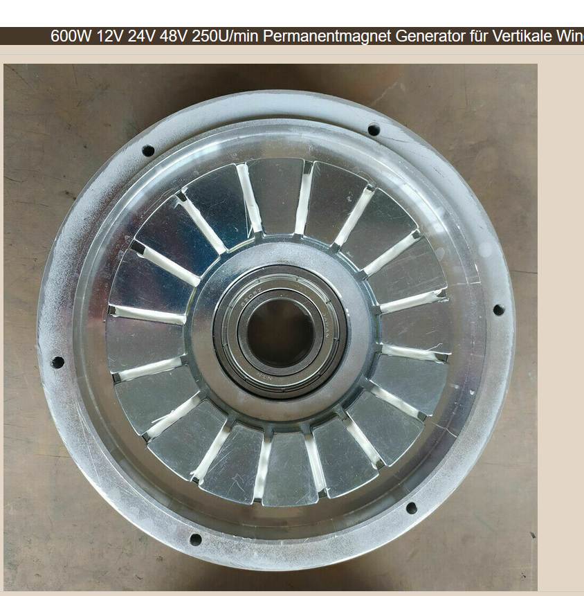

Magnete
Gepostet: 19.06.2023 - 22:23 Uhr  ·  #96

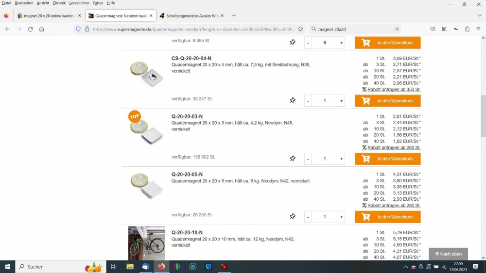

So müsste jetzt die Magnete bestellen, wenn ich die vorhandenen Magnete drin lasse, könnte ich mit 20x20mm Magnete verlängern. Es gibt nur keine 20x20 in 6mm. Also würde ich wenn es geht die 3mm nehmen und quasi aufdoppeln wenn das dann so geht.
Anbei Bild vom Magnetshop
Habe heute mal die Spulen einzeln gemessen, die meisten haben 1,5 Ohm, es sind aber je zwei Ausreisser dabei mit je 1,4 und 1,6 Ohm. warum auch immer. hätte jetzt einfach die Spulen dann so verschaltet das Theoretisch der selbe wert dann raus kommt. Hoffe das passt dann
lg Kalle
Beiträge: 2354
Re: Scheibengenerator Axiales Windrad Wicklung ändern
Gepostet: 20.06.2023 - 10:04 Uhr  ·  #97
Magnete aufdoppeln ist ganz normal, das wurde bei Hilfserregermaschinen auch schon gemacht.
Dort waren 2 Alnikomagnete mit 30 mm dicke je Pol im Einsatz.
Mach dir keine sorgen wegen den unterschidlichen Wiederständen, ist zwar nicht "normal" macht aber nichts .
Die sind ja in reie und im Stern verschaltet, da passiert nichts, denn das gleicht alles harmonisch aus !!
Beiträge: 4566
Gepostet: 20.06.2023 - 10:12 Uhr  ·  #98
Bei nur 1,5 Ohm mit dem Multimeter gibts ne Messunsicherheit.
2 Magneten übereinander geht grundsätzlich. Musst nur sehen, wie Du dann jeweils 2 gehändelt bekommst,
da sie sich gegen die zu verlängernden Magneten abstoßen.
Vielleicht vorher schon zusammengeschnappt als Paar einbauen. Notfalls schon zwischenverkleben.
