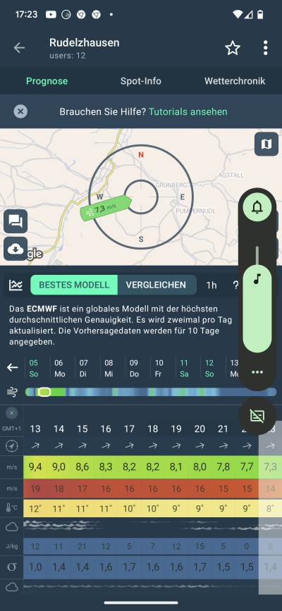

Hallo zusammen, heute hatten wir das erste mal richtig Wind, (für unsere Verhältnise)
Anderweitig ist teilweise die Welt schon unter gegangen, bei uns waren nur Lüftchen, Aber ich muss auch keine 150km/h Sturm haben.
Diesen 8er Wind hat auch meine Wetterstation angezeigt, in Böen auch mehr.

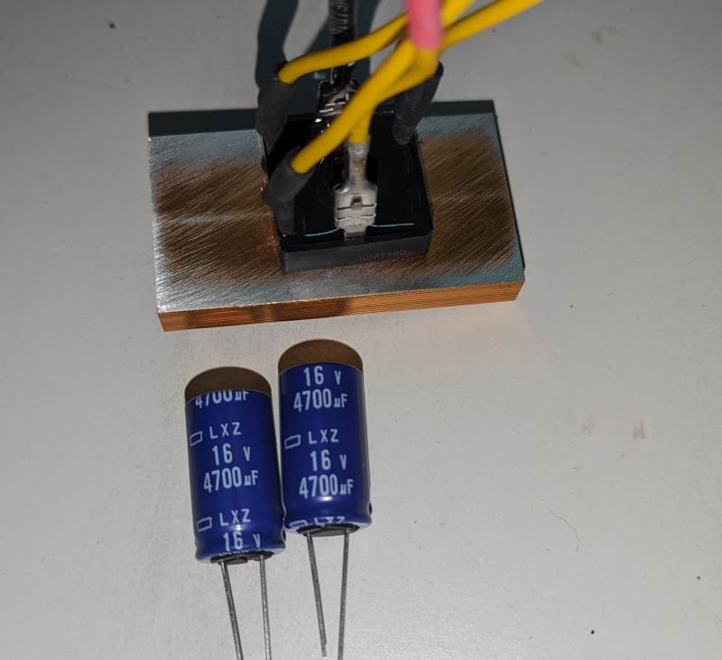

Um es jetzt richtig zu verstehen
Diese B6 Brückengleichrichter sind Standardware oder? oder ist B6 was besonderes
Hätt einen da liegen nebst passenden Elkos
Passt der Gleichrichter ?
Die Schaltung hab ich verstanden
lg Kalle

ja, B6 ist die klassische Drehstrombrücke passt also und
auch die Kondensatoren passen, zumindest für erste Versuche und Messungen.

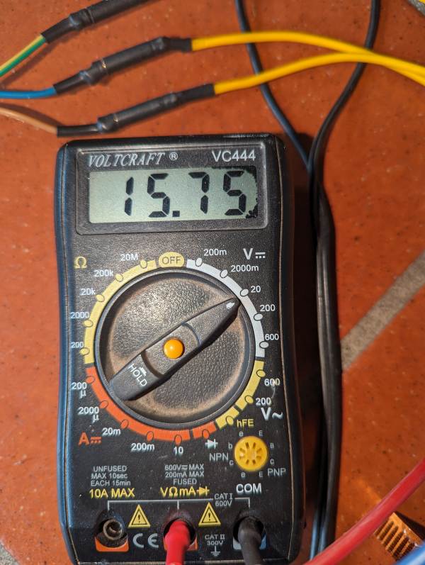

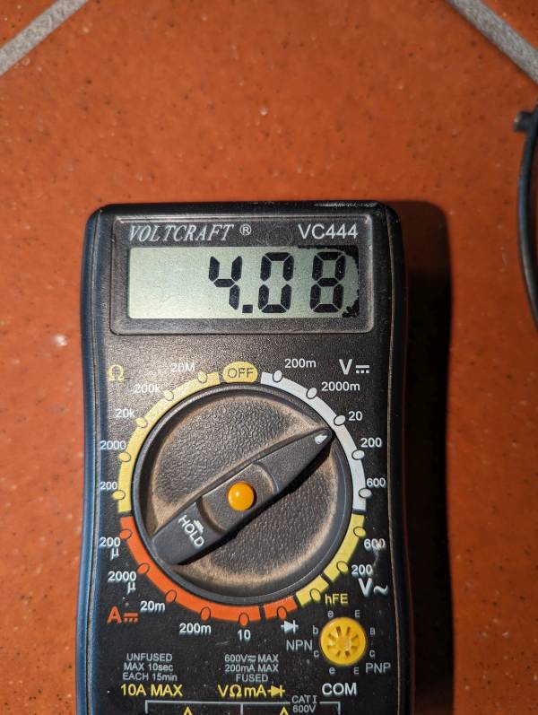

scheint zu funktionieren
Gepostet: 08.11.2023 - 22:08 Uhr  ·  #112
scheint tatsächlich zu funktionieren
Anzeige ist jetzt ohne Last nur am Multimeter
Hatte es dann auch an einen kleinen Akku angeschlossen und es kamen auch ein paar mA
obwohl sich der Rotor heute sehr langsam drehte.
werrd weiter testen und berichten ( wenn gewünscht)
lg Kalle

OK Elkos können jetzt in dem Fall 16V, das is dann schon grenzwertig, wenn tatsächlich mal 12V am Generator anliegen sollten dann Doppelt ?
Aber Batterie hat max ca 15V absolutes max
lg Kalle

Die Elkos sind in der Schaltung in Reie geschaltet, haben daher jeder nur die halbe Spannung, sollte also kein Problem sein.
Sie sind im Gleichstromkreis und werden nur über je eine Dioden von den drei Phasen geladen.
Da die Frequenz auch nicht sehr hoch ist braucht es für grössere Stromausbeute ewentuell grössere Elkos (Parallelschalten) .
Solange wie ein Akku angeschlossen ist, wird die Spannung auf 15 V begrenzt.
Dadurch kann keiner der beiden Elkos mehr als 15 Volt haben.
Läuft das Windrad, warum auch immer im Leerlauf,
dann können schnell mehr als 15 V entstehen und die Elkos können Schaden nehmen.
