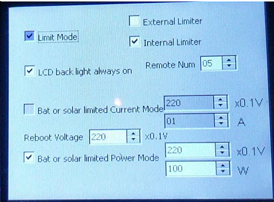

Hier ist er geeignet für PV oder eine Batterie als Quelle, mit folgendem Display zum Einstellen:
Der interne Limiter begrenzt die Einspeisung in die angeschlossenen Phase vom Hausnetz auf den Verbrauch, der auf dieser Phase gerade statt findet. Dazu muss der Stromsensor über genau diese Phase geklippt werden, zwischen Zähler und nachfolgendem Si-Kasten.
Rechts unten im Hauptdisplay erscheint sogar der derzeitige Verbrauch auf dieser Phase, der vom WR gegen Null ausgeregelt wird.
Wird der interne Limiter angeklickt, der Stromsensor aber nicht installiert oder angeschlossen, erfolgt keine Einspeisung!
Wenn der Stromzähler ein intelligenter ist, mit WLan Anbindung, und der WR mit ihm bezüglich Verbräuchen auf allen Phasen kommunizieren kann, ist sogar komplette Nulleinspeisung über alle Phasen möglich, auch wenn der WR nur an einer Phase hängt. Ob das hier schon ohne Zusatz-Hardware und Software geht, kann ich nicht sagen.
Eigentlich macht diese Nulleinspeisung erst richtig Sinn bei Einspeisung aus einer Batterie, es sei denn so wie hier wohl, dass der Rest aus der PV über Laderegler in eine Batterie geht.
<Limitet Power> macht bei Solar eigentlich nur Sinn, wenn sie als Kleinanlage angemeldet werden soll.
Dann Begrenzung auf 800W.
Bei Batterie als Quelle so, dass der angeschlossene Akku nicht überlastet wird. Dann empfiehlt sich <limitet Kurrent>.
Eigentlich wäre ein solcher WR, also der große Blaue, auch der Richtige für die Einspeisung ins Netz aus der Batterie.

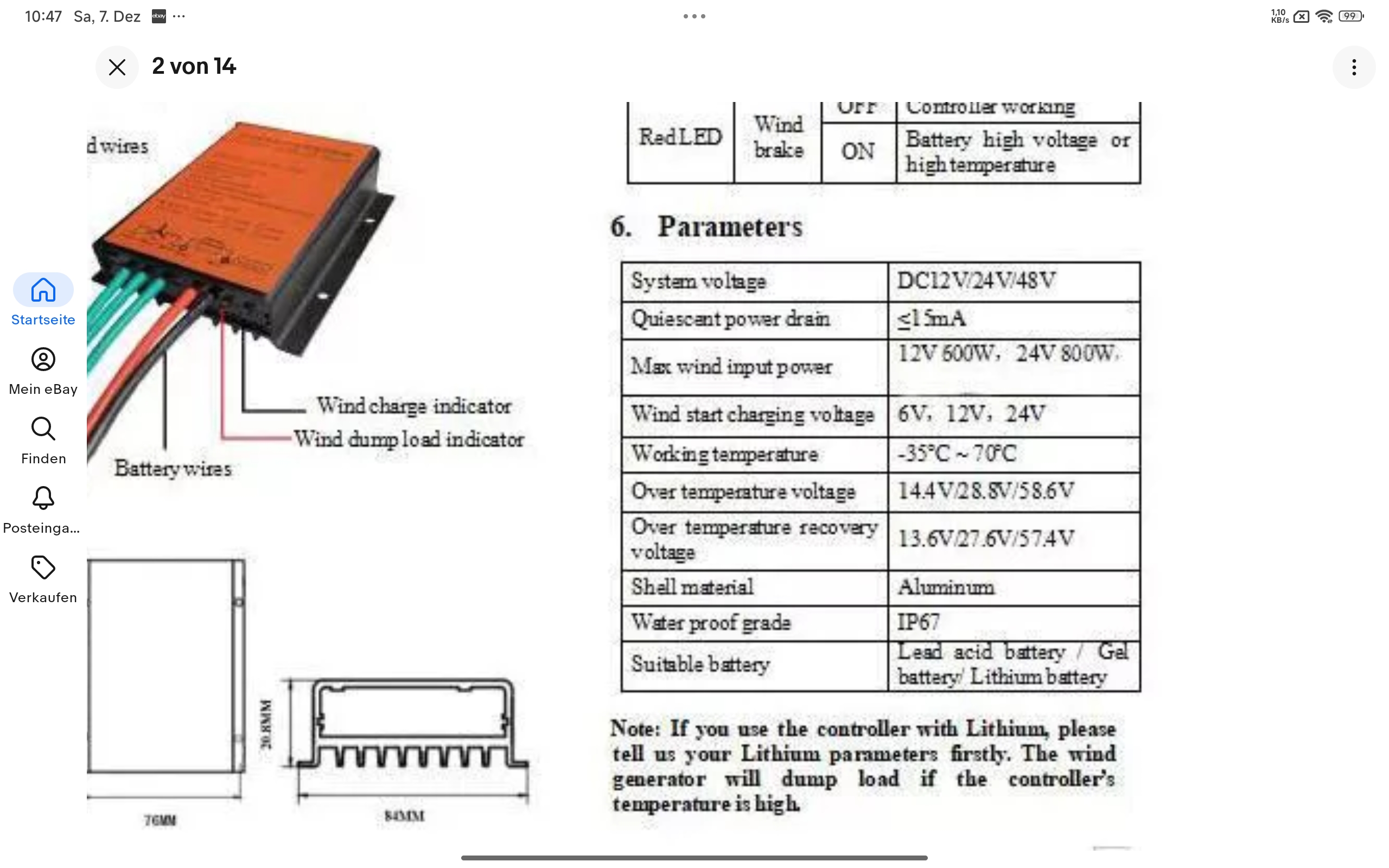

Mein blauer ist nicht kaputt, dieser ist sehr merkwürdig :
https://www.ebay.de/itm/202352…media=COPY
Es leuchtet ständig die rote Lampe, dadurch bremst er das Windrad. Egal welche Spannung die Akkus haben, 12,8 V hatte ich schon und 13,2 V.
Der hellbraune hat kein Display und ist ja auch nicht für lifepo4. Da kein Display, auch keine Einstellungen. Er wird sicherlich bei lang anhaltenden Starkwind meine Akkus zerstören.

Bei dem braunen steht, 14,4V und 13,6V.
Beiträge: 4565
Re: 2 Windräder an 1 Hypridladeregler
Gepostet: 07.12.2024 - 10:18 Uhr  ·  #118
Mit welcher Bedeutung denn? Normalerweise 13,6 und ab und zu 14,4 ?
Aber selbst bei 14,4 wird ein LiFePO Akku mit 4 Zellen nicht überladen. Zellspannung dann nämlich 3,6V.

Mit dieser
Dateiname: Screenshot_2024-12-0 … bile.jpg
Dateigröße: 741.02 KB
Heruntergeladen: 399
Beiträge: 5271
Gepostet: 07.12.2024 - 12:00 Uhr  ·  #120
The Windgenerator will dumpload when the controllers temperature is high - das mit Dumpload meint dann das der Generator zum Abbremsen des Windrades kurzgeschlossen wird sobald der Kontroller zu warm wird.
Möglich dass dies beim Erreichen der Akkuspannung von 14,4 V geschieht, der Regler ist vergossen und entwickelt sicherlich entsprechend Wärme aber da die Chinesen meistens Rätsel bei ihren Anleitungen aufgeben kann es auch nur die Akku- oder die Generator-Spannung nach Gleichrichtung im Regler Spannung sein die den Bremskurzschluss auslöst.
Dumpload hat der Regler definitiv nicht dort sind nur die 3 Phasen Eingänge des Generators und die Plus-Minus Ausgänge zum Akku vorhanden, kein Dumpload-Ausgang.
In jedem Fall sind 14,4 V Abschaltspannung LIFEPO4 kompatibel und da die Wieder-Einschaltspannung laut Aufschrift (in Englisch) bei 13,6 V liegt entspricht das dem dass vom Akku zuerst seine Ladung bis auf diese 13,6 V verbraucht werden muss bevor das Windrad wieder Fahrt aufnehmen kann.
Die geringe Leistung die mit diesem Regler bisher gemessen wurde sollte allerdings Grund genug sein nach einer anderen Lösung zu suchen weil insbesondere im Bereich von bei uns üblichen Schwachwind-Geschwindigkeiten zwischen 3 und 4 m/sek dann zu viel verschenkt wird.
Das liegt wohl daran dass die Boost-Funktion bei zu geringer Generatorspannung zum Akkuladen diese auf dafür passende Spannung anhebt und dabei zu viel Eigenverbrauch hat.
Sollte der Standort öfter Windgeschwindigkeiten um 5 - 6 m/sek haben und dann bessere Ergebnisse zu messen sein wäre der Regler ja gut weil es offensichtlich zum LIFEPO4 Akku zu passen scheint.
