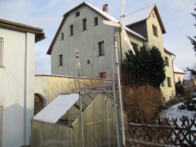

Vielen Dank
Habs grade so angeschlossen aber der Wind läst nach . Und es schneit wie verückt.Windstärke 5 steht bei
Donnerwetter.de aber ich glaub es sind Böen mit 7.
Ich hab nur den Motor dranne und Windnabe mit 75 cm Flügeln Eigenbau alles steht auf voll im Wind
während des probieren mit den DC DC stepper hintern Laderegler hab ich noch eine 2,5 Ohm Heizung dranne,
an der hab ich mir vorhin die Hand verbrannt .Dachte ja nicht das der bei immer mal 3 ah die da im Amper
Fenster stehen so heiß wird. Also vom Aku kanns ne sein da habe ich eine Sperdiode am Pluspol .Drüber macht der Stepper 12,80 volt unter der Diode am Aku der hat nur 12,50 volt
Also es ist ein Hochgeschwindigkeits Windrad man kann es nicht stoppen .Egal ob der starke Heitzer dranne ist oder auch hab ich hinten 3 Bananenstecker kurzschluss gemacht der rennt wie ein Tier volle Pulle weiter.
Rußisches Rolette würde ich sagen.Der hat ja auch fast 0 Rastmoment fast wie ein Scheibengenerator weil
die Magnete so weit weg vom Spulen sind.Glaub da könnte man glatt hinten am Läufer nochma 12 ankleben
Jede Menge Platz im Gehäuse.Mit den Ampere kommt immer 0.03 in Reihe blank am Aku hintern Laderegler.
Na ich beobachte das mal
lg andy
Ich hab einen runden Ring geschweist da Hängt alles dranne
Testrad
Dateiname: IstaBretzeTestrad.jpg
Dateigröße: 3.54 MB
Titel: Testrad
Heruntergeladen: 3378

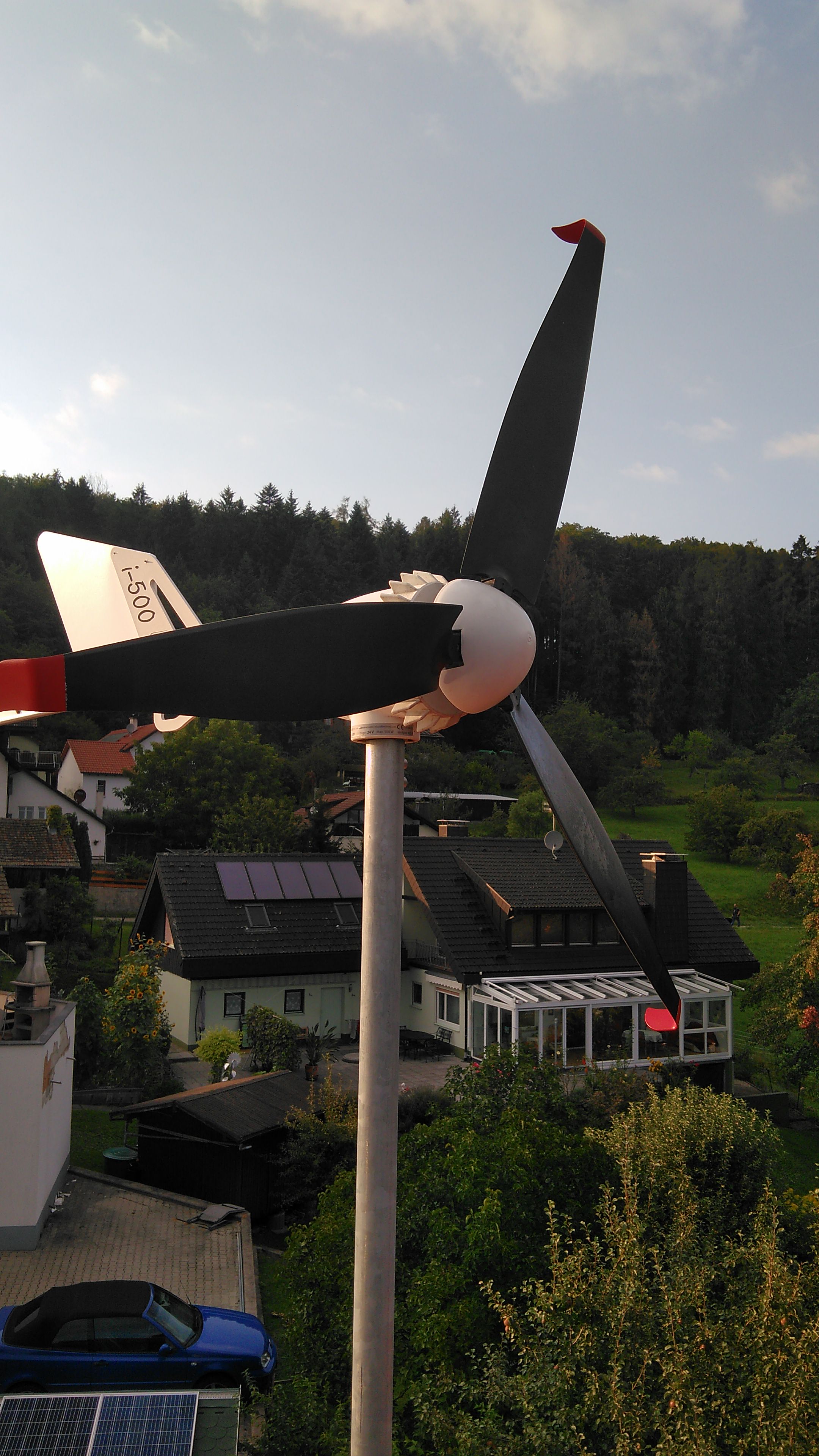

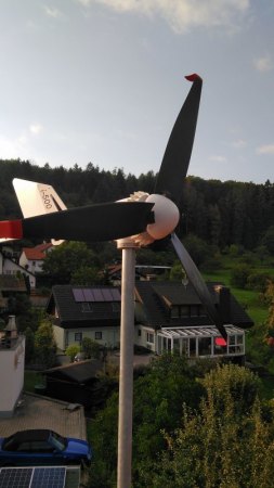

ich habe auch ein Istabreeze 500I/24V betreibe den aber nur an einem 12V Regler... Da ich auf dem Festland wohne auf ca. 500m Höhe.
Die originalen Blätter sind für das Festland misst... Mein Breeze lief damit nur bei Sehr starkem Wind über 25km/h an... Ich habe mir dann in der Bucht andere Blätter besorgt (keine Ahnung von welchem Windrad die waren) habe sie nach der optik und Größe ausgesucht... Das Ergebnis war zwar besser aber der Anlauf war immer noch schlecht... er ist erst bei 20km/h angelaufen... (Windgeschwindikeiten um20-25km/h haben wir öfter mal und da sollter er schon mal etwas laden...) Ich habe dann noch etwas mit dem Anstellwinkel rumprobiert und erst dann wurde es besser... Im Detai heisst das, ich habe mir unterlagen gemacht mit denen ich die Rotorblätter einseitig unterlegt habe... Das Ergebnis: Mit 1mm unterlage lif das Windrad schon bei ca. 15-17km/h an, bei 2mm bei ca 12-14km/h und bei 3mm bei ca. 10-12km/h und drehte auch schön hoch. Weiteres anstellen brachte nur eine Verschlechterung des Hochdrehverhaltens...
Die Breeze bringt bei mir ca 10A max. Ladestrom bei Durchschnittlichem Wind, an einem 12V-Regler dann regelt der Regler (kein Windradregler) ab, das ist für ausreichend da ich nur eine LED-Beleuchtung dran habe... Meine letzte Optimierung war nun noch das Pfeifen der Rotorblätter zu minimieren was ich mit den Nylon-Rotorblätter einfacher machen ließ als gedacht... Ich habe die Enden erwärmt und nach hinten gebogen (die letzten 3cm) sozusagen als Winglets, nun haben auch die starken Pfeifgeräusche nachgelassen...
iSTA-BREEZE i500W 24V
Dateiname: IMG-20190823-WA0032.jpeg
Dateigröße: 956.35 KB
Heruntergeladen: 1480

Nun haben auch die starken Pfeifgeräusche nachgelassen...
Bitte , das. Ding läuft ohne jede gute Regelung,jede Manipulation bremst den Starkwind Ertrag, und nur dafür (bei Starkwind) sind die gemacht..
