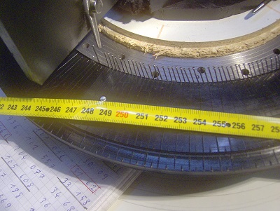

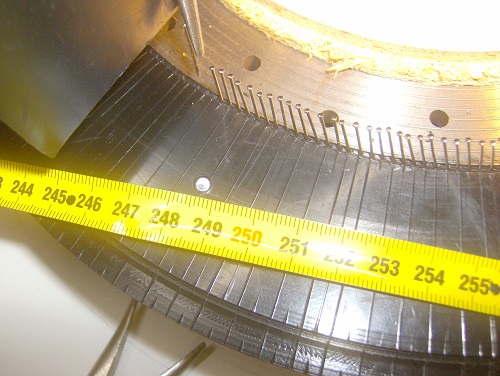

Ein paar Bilder:
Zu sehen sind das "Nagelbrett" in diesem Fall ein Ring. die Abstände der Nadeln sind 2,4 mm . 288 Stück passen auf den Innenring ...Außen kommen noch mal 288 Nadeln gesteckt!
Scheibengeni mit neuer Wicklung
Dateiname: Nadeln 1.1.jpg
Dateigröße: 122.13 KB
Heruntergeladen: 1209
Dateiname: Nadeln 1.2.jpg
Dateigröße: 147.26 KB
Heruntergeladen: 1276

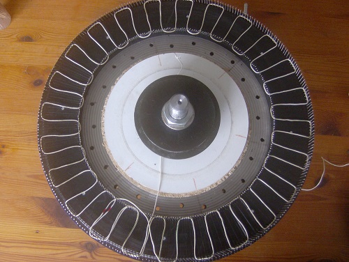

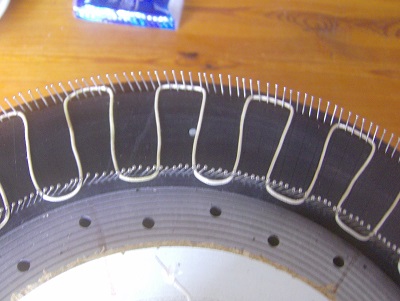

Um die Länge der Spulenstränge in etwa "festzulegen " habe ich mit einer Kurdel eine Probewicklung gemacht ...
Hier ein Paar Bilder:
Dateiname: Spulenlänge 1.3.jpg
Dateigröße: 149.57 KB
Heruntergeladen: 1243
Dateiname: Spulenlänge 1.1.jpg
Dateigröße: 97.74 KB
Heruntergeladen: 1219

Zum Wickeln : Du wirst merken, wenn Du den Stator so wie Du oben beschrieben hast wickelst, das es sehr "aufträgt" , bei den Übergängen "Spulenkopf" Spulenschenkel ( Ecke um den Nagel ,90 Grad Winkel..)!
.....und bei jeder weiteren Überlappung der nächsten Phase wird das zum "Problem" ( immer mehr!)
Besser wäre eine "feinere Unterteilung der Phasen , damit werden sie flacher.....( besser zu wickeln ..) wenn du dann noch "im Gegensinn " wickelst , werden sie noch flacher im Spulenkopfbereich..
Die Länge würde ich mit einer Kordel etc vorher grob messen ...!
Gruß Ralf
PÖL-BHKW
Alter: 82
Beiträge: 39
Dabei seit: 06 / 2013
Re: Scheibengeni mit neuer Wicklung
Gepostet: 03.02.2016 - 23:25 Uhr  ·  #139
Hallo Ralf,
danke für die Bestätigung meiner Überlegung!
Ich hab mir daraufhin gleich in ebay 48 Magnete 25 X 10 X 5 in N45 bestellt und 50 m Kupferdraht 0,5mm Durchmesser für eine Testwicklung um die Theorie durch eine Messung zu überprüfen. Ich werde da erst mal mit geringeren Windungszahlen anfangen und schauen wie ich die Wicklung überhaupt hin kriege.
Angefangen hab ich mit dem Scheibengenerator eigentlich mit dem Gehäuse ( Außenläufer ), ich bin halt Mechaniker. Zur Verwendung kommen 2 identische alte Silit-Bratpfannen mit 28cm Durchmesser. Da hab ich außen in den Rand 36 Bohrungen auf 290 mm Teilkreis gesetzt mit denen ich die Pfanen auf eine Montageplatte mit 90 mm Bohrung geschraubt habe. Damit konnte ich sie in meiner kleinen Drehbank aufnehmen ( 100 mm Drehfutter ) und eine 32mm Bohrung zur Aufnahme des Kugellagers in den 4 mm dicken Boden der Pfanne eindrehen. Außerdem kamen noch 6 Gewinde M6 rein zur Befestigung der Träger ( Speichen ) für die Rotorblätter.
Zur Aufnahme der Magnete hab ich mir eine 5mm Eisenscheiben mit 300 mm Außendurchmesser und 90 mm Bohrung geordert, in die dann außen auf einem Teilkreis von 290 mm die 72 Gewinde M3 rein kommen und so das gesamte Gehäuse verschraubt werden kann. Damit ist die eine Magnetscheibe schon mal befestigt. Innen muß ich dann noch die 2. Magnethalterscheibe im richtigen Abstand befestigen, ich weiß noch nicht genau wie aber wahrscheinlich mit Abstandsbolzen vom Boden her. Damit währe der Rotor fertig.
Als Welle kommt ein 20 mm Durchmesser VA zum Einsatz das bis zur Statorscheibe 10mm Durchmesser hohl gebohrt wird um die Kabel heraus zu führen. Mit Sicherungsringen wird sie in den Kugellagern fixiert und die fertige gegossene Spulenscheibe mit einem Flansch auf der Welle befestigt. Diese Welle wird dann in der Grundplatte am Masten verschraubt und gegen Verdrehung gesichert. Das Ganze ist dann ein gigantischer Radnabenmotor!
Dies Gehäuse ist hoch genug das man mehrere Scheiben übereinander schichten könnte aber mehr als 2 Spulenscheiben mit 3 Magnetscheiben werden ein Montageproblem sein.
Doch nun zu Deinen Anmerkungen:
Ich habe Bedenken wie man 20 Wicklungen nebeneinander mit 10 Drähten übereinander sauber hinkriegen soll und fange erst einmal mit 1 X 10 an. Dann sind immerhin 12 X 10 = 120 Drähte gleichzeitig im Magnetfeld.
Um mit den Verdickungen am Spulenkopf und Spulenfuß zurecht zu kommen werde ich bei 25mm Länge der Magnete die Höhe der Meander ( Spule ) lieber noch etwas vergrößern, in meiner Pfanne hab ich ja noch etwas Platz ( ca. 260 mm Durchmesser).
Was Du mit "feinerer Unterteilung der Phasen" und "im Gegensinn wickeln meinst hab ich noch nicht begriffen. Richtig ist das in meinem Entwurf sowohl innen wie außen zur Hälfte alle 3 Phasen auftragen und zur anderen Hälfte keine Leiter vorhanden sind.
Ich werde mir 3 Farbstifte besorgen und das noch einmal sauber aufzeichnen, dann probiere ich das Bild hier rein zu hängen. Wie könnte man diese Verteilung besser hin kriegen?
Dann habe ich noch ein Problem mit den "Nägeln". Ich werde die Löcher hierfür mittels meines Teilkopfes in eine Wickel - und Gießfom bohren. So kann ich die Drähte auch zum Gießen fixieren aber ich werde sie mit eingießen müssen. Danach kann ich sie abzwicken und mit dem Guß bündig schleifen. Also darf ich kein magnetisches Material verwenden. Stören die irgendwie im Betrieb?
Vielleicht kann man sie aber aus dem Guß heraus ziehen wenn man sie erhitzt?
Das währe es mal für heute.
Mit sonnigen Grüße
Herbert
( ich bin sonst mit meinen Solaranlagen und Rapsöl Blockheizwerk beschäftigt, ein Rentner hat ja sonst nichts zu tun!)
Ralf B
Beiträge: 659
Dabei seit: 12 / 2013
Gepostet: 04.02.2016 - 01:27 Uhr  ·  #140
Hallo Herbert
Wenn Du diesen Beitrag von Anfang an gelesen hast, wirst Du gelesen haben, das ich nicht der "Fachmann" bin..... Ich versuche eigene Wege zu gehen. Vielleicht nicht die Besten !
Auch ich habe Edelstahltöpfe in die Drehbank eingespannt und Löcher für Lager oder Durchbrüche ausgedreht....... Mit den Pfannen kommt mir "bekannt" vor... ;-)
Du schraubst die Rotorblätter direkt auf die eine Magnetplatte..?!? Du orderst Scheiben : Zur Aufnahme der Magnete hab ich mir eine 5mm Eisenscheiben mit 300 mm Außendurchmesser und 90 mm Bohrung geordert ?
Auf einem Schrottplatz kannst Du zum Teil nagelneue Bremsscheiben in allen möglichen Maßen ( auch Deinen Maßen ) finden. Mit Löchern und Bohrungen für Lager etc.
Radlager mit vier oder fünf- Lochkreis ( passend zur Bremsscheibe ) gibt es neu In der "Bucht" ab ca 30 € beidseitig mit Flanschlöchern ( Einfacher und billiger und besser geht es kaum!) .... (sind nur Ideen /Anregungen !)
Soweit ich das versanden habe verbindest Du die "Magnetscheiben" außen . Hat man mehr Stabilität im Generator um die Rotorblätter direkt zu befestigen .
Hat halt den "Nachteil" , das der Stator innen mit der Stehwelle ( wie immer man das nennt...) befestigt werden..... --> Stator dadurch nicht so "stabil"! ( vor allem bei der Dicke von wenigen Millimetern..!).
Ich hoffe das es bei Dir klappt.
Ich würde den Geni immer vom Rotor "entkoppeln" ( d. h. eine seperate Aufnahme des Rotors an/auf die Welle !).....
Zu meinen Bemerkungen : die 10 Drähte übereinander und 20 breit waren nur ein Beispiel, um dir zu zeigen , was bei einer Statordicke von ca 5 mm ( doch noch recht dünn...?!?) für eine Menge an Wicklungen/ Drähten du "ungefähr" kommst. Und zum Anderen, das es dort ( aus meinen Erfahrungen !) schon erhebliche Probleme gibt mit dem Wickeln der "Ecken" , die sich aufbauen!
Der eine "Trick", wäre die Nut von 10 mm weiter zu unterteilen ( in 2x 4 mm oder doch in 3x3 mm [ die Nägel brauchen auch "Platz"!] ) so werden die Ecken wesentlich F flacher..!
Der andere "Trick" : Von der "Gegenseite" zu kommen, so sind die Spulenköpfe "überall gleichmäßig" verteilt..... ( mußt nur mit der Wickelrichtung die Drähte entsprechend verbinden !)
Dann sind auch auf der "Hälfte" wo du eigentlich KEINE Spulenköpfe hast die Hälfte der anderen Spulenköpfe und ergo auf der anderen Seite nur die HÄLFTE der Spulenköpfe! ;-) ( Das ist mit dem Gegensinn gemeint!)
Und Alle tragen nicht so viel auf!
Male drei liegende Achten in nur EINEM Strich waagerecht, ineinander übergehend ( Keine runden Achten .... mache sie eckig.....!)
Ein weiterer "Trick": Sie so zu wickeln, das sie sich nie "kreuzen" ...?!??! ( Ja das geht!) ;-) Ich bin auch bald soweit, dann kann ich dir das zeigen....
...soweit erst mal! :-)
Gruß Ralf
