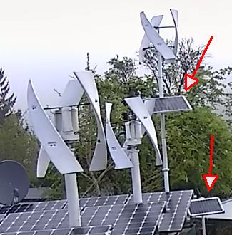

@ WL01: Zu Deinem speziellen Foto Forum/cf3/modules/cback_mediam…_37167.jpg
Es mag verständlich sein, wenn zu den Darrieus evtl. zugehörige PV-Module auch mal ausprobiert werden.
Aber werden bei Dir neuerdings die Haupt-PV Elemente zeitweise nicht nur durch Windkraftanlagen sondern auch durch Neben-PV Flächen verschattet?
Zu deiner liebevollen Sorge, Nein, werden sie nicht!
Also ich behaupte: Selbstverständlich werden sie das. Also ich kann es m.E. über Fotos von Solarparks darstellen. Aber ich gebe ihnen "liebevoll" die Möglichkeit, ihre Behauptung zu belegen.
Naturgesetze sind gnadenlos und nicht liebevoll. Das scheint hier neurdings eine Verschwörungstheoretiker-Seite- verzeihung: Wenn ich da schon "Zu deiner liebevollen Sorge" lesen- da sehe ich mich bei Voodoo, freier Energie und insbesondere Manipulation.
