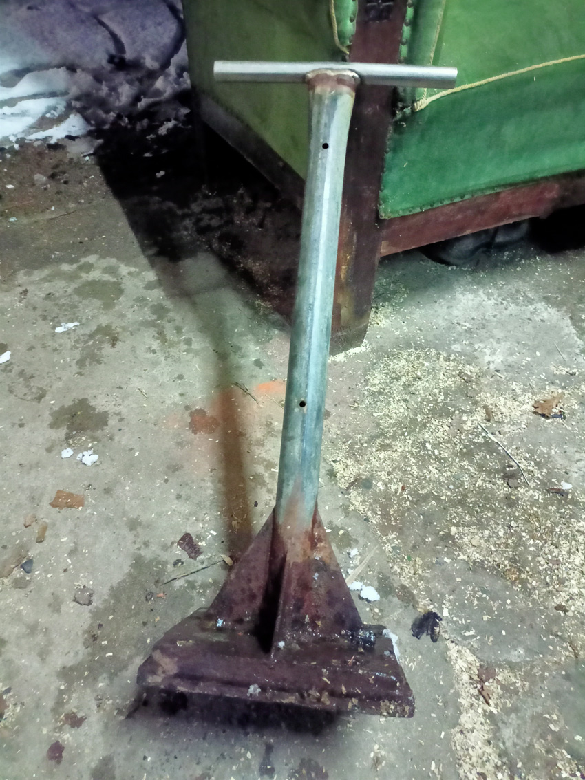

Gepostet: 15.03.2023 - 20:30 Uhr  ·  #135
Oh Mann , man kann aber auch alles zum Problem machen ....
Hätte man wohl deiner Meinung nach Che , Normalstahl nehmen sollen und zuschneiden , dann zum Verzinken schicken lassen , damit nur Zink und Zink sich berühren dürfen `?
Es geht doch eher um praktiable und bezahlbare Lösungen
Diesen Handstampfer hat mit vor 20 Jahren mal jemand zusammengeschweisst , und bewusst ein Edelstahlrohr oben auf das verzinkte geschweisst
Aber ist hier doch sowas von Banane bezüglich Material , da es ja um die Statik geht , diese Nabe zu verstärken
Dateiname: handstamper.jpg
Dateigröße: 391.69 KB
Heruntergeladen: 561
Beiträge: 4546
Gepostet: 15.03.2023 - 22:28 Uhr  ·  #136
kannste Erdorf zuordnen,
denn ich hatte geschrieben:
Ich habe mich mal umgesehen, was in der Praxis so gemacht wird. Selbst die Deutsche Bahn hat an verzinkten Geländern Verschraubungen aus NIRO. Hat sich etwas Zink darauf niedergeschlagen. Hielt sich aber in Grenzen.
Dein Stampfer ist eher ein Beispiel dafür, dass sich selbst bei Feuerverzinkung irgendwann brauner Rost bilden kann.
