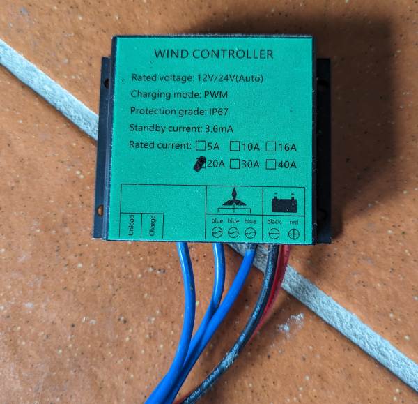

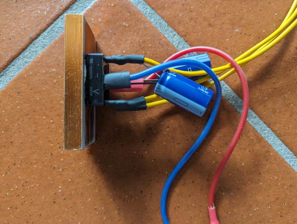

Erfahrungen Controler vs Brückengleichrichter mit Kondensator
Gepostet: 15.11.2023 - 22:48 Uhr  ·  #132
Hallo zusammen

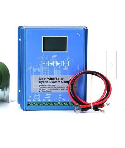

Für den, den es interessiert hier meine Erfahrungen mit Windcontroller
Also getestet an einen Horizontaltachsrotor mit 2m Durchmesser und 48V Ausführung, den ich jetzt ca 1Jahr betreibe, also nicht mein Darrieus Rotor.
Der erste Controller war dieser hier, Hybrid Wind Solar
Meiner ist nur der Vorgänger in grüner Farbe
Dieser MTTP Laderegler kannst eigentlich vergessen, mit diesem Regler läuft das Rad nur bei schon starken Wind.
Das Problem ist , er belastet das Rad schon von Anfang an sehr stark, so das der Rotor nicht hoch touren kann.
Man kann aber auch nichts einstellen das der Generator z.B. erst ab 10V belastet wird, Man müsste einstellen können das er mit hoch laufender Volt Zahl dann auch mehr belastet. Als Wind Controller K.V.
Ist bei mir nur als PV Controller aktiv, das kann er.
Als nächsten Controller habe ich mir diesen angeschafft
Dieser funktioniert eigentlich ganz gut und hatte ich bisher immer im Einsatz.
Der fängt ungefähr bei 80-85% der Batteriespannung zum einspeisen an, ich hoffe das ist verständlich so, 100% wäre Batteriespannung ist. Macht zuverlässig seinen Dienst, wird auch nicht groß warm auch wenn er mal 400-500W verarbeiten muss.
So nun dieser Brückengleichrichter mit Kondensator
Hab bisher nur kurz getestet, aber das sieht echt gut aus, fängt wirklich bei 50% der Batteriespannung schon zum einspeisen an, lässt das Rad auch noch laufen und lässt es auch noch gut hoch beschleunigen, die Leistung geht schön mit hoch bei mehr Winddruck. Wenn es jetzt kein Problem ist wenn die Generator Spannung höher als Batterie wäre würde ich ihn mal dauerhaft dran lassen. Heute wart ja gut Wind und machte keine Probleme.
Also das ist jetzt meine Einschätzung, mit einfachen mitteln gemessen, Multimeter auf der AC Seite und diese kleinen kombinierten Wattmeter auf der DC Seite
Ich habe die Schaltung simuliert mit LTSpice. Hierbei gibt es bei höherer Drehzahl, also dann wenn die Verdopplung nicht mehr nötig wäre, weniger Strom in den Akku, verglichen mit klassischer Drehstrombrücke und gleichzeitig höheren Phasenströme.
Sprich der Wirkungsgrad der Schaltung ist schlechter. Jedoch ist Simulieren nicht die Realität und
ich habe für den Generator keine Induktivitäten berücksichtigt und schon gar nicht magnetische oder aerodynamische Effekte.
Wenn es dir sinnvoll erscheint, weiter, mit dieser Schaltung zu arbeiten, dann würde ich,
bei doppelter Drehzahl und mehr, (idealerweise zunächst manuell angetrieben), die Temperaturen der Kondensatoren,
sowie die Phasenströme, insbesondere den Phasenstrom der Mittelpunkt Phase messen, der sich ja auf die beiden Kondensatoren aufteilt. Daran sollte man erkennen können, ob es ein Problem gibt und wie groß das wirklich ist.

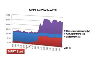

Ein guter Laderegler wäre:
https://schams-solar.de/windmppt.html
WindMax250 für 180 Euro, WindMax500 für 400 Euro ...
Diese unterstützen bis zu 200 V generierte DC Spannung.
Das würde dir momentan nicht helfen, die Regler würden nichts bringen,
dein Generator müsste deutlich mehr Spannung liefern.

Kannst du mir mal einen guten Laderegler nennen, da kenn ich mich leider zu wenig aus.
Darum bin ich auch hier im Forum um was zu " lernen "
lg Kalle
Kalle alles ok , wegen mir brauchts kein schönes Gehäuse etc .... ich eck halt nur an wenn ich mir Gedanken mache über solche Worte
Weil wie gesagt versteh ich sowas nicht , denn eigentlich ist eine Generatorspannung ja immer höher als die Batteriespannung im Idealfall , wenn anders , dann passt der Generator nicht zur Batterie .
Hier bei schams-Solar gibt es Wind -Mppt Laderegler , die kann man auch mal anrufen in dieser Exel Datei https://schams-solar.de/files/MPPTwindMax.xls kann man rauslesen das die Generatorspannung halt höher liegt wie die Batteriespannung und was passiert bzw wie dies dann "übersetzt " wird . Bzw wird diese Messung hier in dieser Grafik verdeutlicht
Edit achso , Erdorf kam selber drauf das da was ist :-)
Scheibengenerator Axiales Windrad Wicklung ändern
Dateiname: Mppt-theorie-wind1.jpg
Dateigröße: 10.64 KB
Heruntergeladen: 338

Hallo Lars,
Das ist hier nicht der Fall! Hast du das immer noch nicht mitbekommen?
Der von dir empfohlene Regler würde hier nur Geld kosten und nichts bringen.
