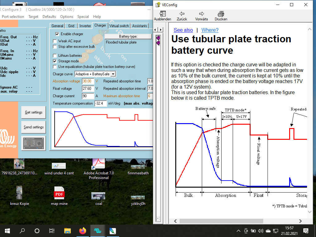

Bei guten Ladereglern kann man ja einiges einstellen , die erwähnte
Bleiakkumulator in Traktionsanwendungen typischerweise mit Ladefaktoren von bis zu 120% überladen
Kann man ja manuel einstellen , wie man das zulassen will, im Staplergebrauch wär das dann wohl wie eine kleine Ausgleichsladung beim Laden.
Bei unseren stationaren Anlage, dann diese Ausgleichsladung eher über eine längere Zeitspanne, via zb. monatlicher Ausgleichsladung .
Bei den den Outback MPPT Reglern gibt man die Minuten der Ausgleichsladung an zb 150 min
und fals das vor Sonnenuntergang nicht erreicht wird gehts halt an den folgenden Tagen weiter bis die 150 min abgearbeitet sind ....
Beim Victron Inverter /Charger gibts sogar eine Einstellung , die diese im Text angesprochene Funktion automatisch macht bei jeder Ladung wenn gewollt
Gutes Software tool "VE configure" , kann man auch auch ohne Hardware nutzen

Das was Victron da treibt, nach dem klassischen IU Ladeverfahren,
die Spannung noch einmal bis 17 V (beim 12 V System) hoch zu fahren ist sehr interessant.
Das lädt den Akku dann schnell und noch dazu so richtig voll.
Das macht vor allem im Winter, für die kürzeren Sonnentage, noch einmal einen Unterschied.

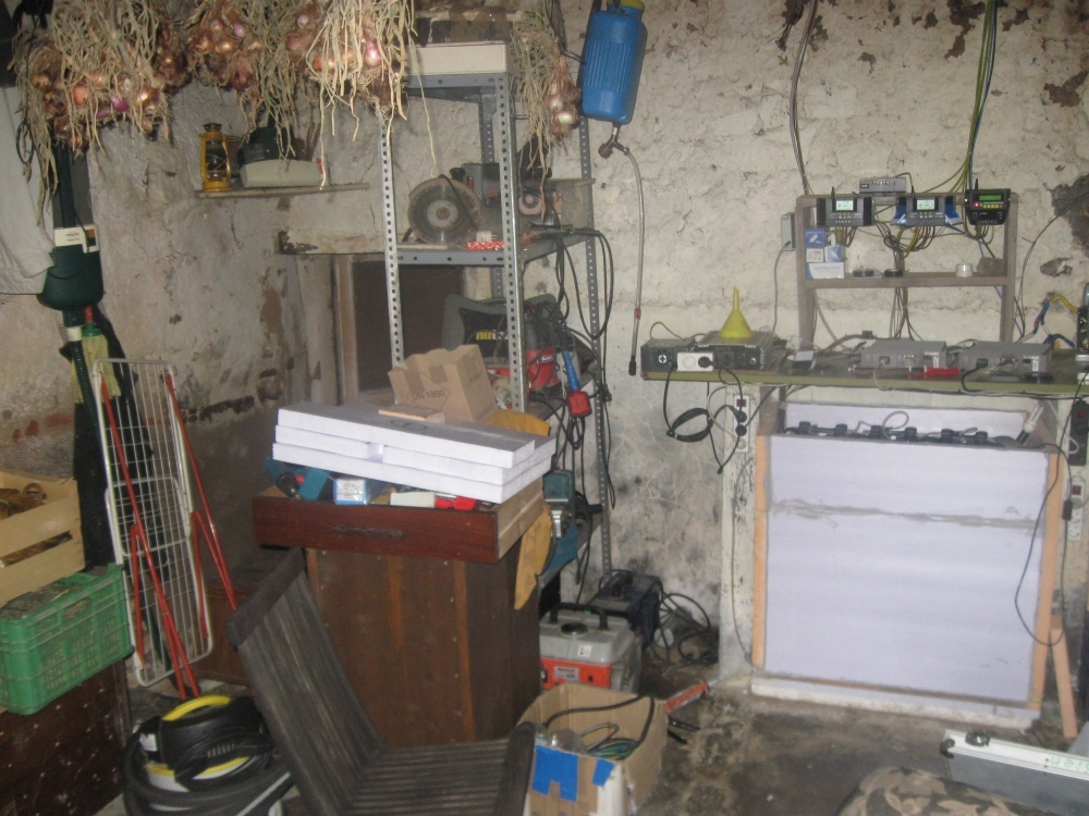

Im Stapler Betrieb (hohe Lade- und Entladeströme), ist vor allem die Abwärme wichtig.
Bei "ortsfestem Zyklen Betrieb" ist vor allem die Zuwärme wichtig.
Der Blei Akku arbeitet am liebsten zwischen 20°C und 25°C.
In der Praxis ist es ausreichend eine Temperatur zwischen 15°C und 30°C anzustreben.
Für den Sommer Betrieb reicht es aus einen natürlich kühlen, trockenen und schattigen Standort zu wählen.
Auch weil der Akku im Sommer deutlich weniger beansprucht wird.
Es ist quasi schon Allgemeinwissen, das z.B. Starterakkus im Auto im Winter gerne ihren Dienst versagen.
Im Winter, wenn der Akku deutlich stärker belastet wird, senken zu niedrige Temperaturen die Kapazität und Strombelastbarkeit deutlich. Übliche Standorte sind Kellerräume, Schuppen. Übliche Strategien sind leicht beheizte Räume oder z.B. mit Styrodur isolierte Akkus. Auch können elektrische Überschuss Heizungen für den Winter Sinn machen.
Die Isolation mit Styrodur ist vergleichsweise einfach, kostengünstig, langlebig und wirkt in der Folge ohne weitere Aufwände oder Kosten. Zu beachten ist die Druckempfindlichkeit des Isolationsmaterials. Die Akkus können nicht direkt auf das Styrodur gestellt werden. Eine Holzplatte reicht aus um den Gewichtsdruck der Akkus zu verteilen. Diese Platte, ggf. mit Latten umranden und lackieren um ggf. Wasser oder Säure aufzufangen.
Die Styrodur Platten können z.B. mit Montagekleber verklebt und abgedichtet werden. Luftdicht muss und darf die Konstruktion nicht sein, damit Gase entweichen können. Gegenüber Stein und Beton am Boden und den Seitenwänden, ist eine stärkere Isolation sinnvoll. Wenn der Aufbau höher wird, vereinfacht das meistens sogar noch die spätere Wartung.
Es ist zweckmäßig die obere Platte nur aufzulegen und ggf. leicht zu beschweren. Auch sollte die vordere Platte abnehmbar sein z.B. für heiße Wochen im Sommer. Es wichtig darauf zu achten dass man später noch gut an alle Zellen ran kommt
und genügend Platz zu den Zellen lässt.
Unbedingt beachten, Explosionsgefahr!
Es dürfen innerhalb der Isolation keine elektrischen Schaltvorgänge stattfinden, die typischerweise immer Funken erzeugen. Keine Sicherungen, Schalter oder Regler! Auch darf es keine losen elektrischen Kontakte geben!
Hier ein Bild von 2011 (Ich würde es heute dicker isolieren und praktischer machen)

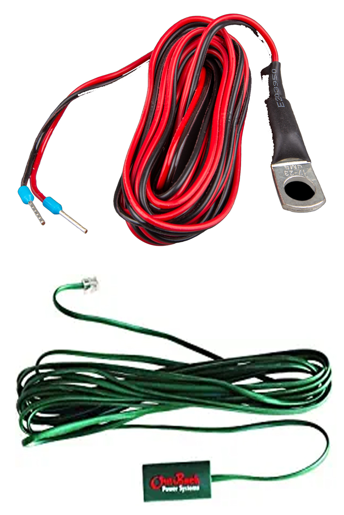

Das Detail der Temperaturkompensation via Temp Sensoren ist so eine Sache ...
Da stand ich wie der OX form Berg .... der Temp sensor von meinem Wechselrichter/Lader war eher gedacht an dem Batterie Pol anzuschrauben , die von dem MPPT Laderegler eher zwischen oder auf die Batterie zu legen ... im Endefekt denke ich haben beide Methoden ihre Berechtigung

prinzipiell rate ich ja von Gel und AGM Batterien im stationären Zyklen Betrieb ab , da darf man sich bei der Ladung eher keine Fehler erlauben , da ja eine Gasung der Batterie nicht vorgesehen ist , nur wie damals bei meinen Gel Batterien über ein winziges kaum sichtbares Notventil , was ja dann zur Austrocknung führt , aber wir sprechen ja eher über Batterien mit wiederbefüllbaren Zellen , die sind weit aus mehr tolerant und vergeben uns halt mehr O-)
Wie gesagt beide verlinkten Temperatursensoren haben ihre Berschtigung und es wäre wohl auch nicht dienlich an einen Batterie pol der zb 24 Zellen den Bat sensor anzuschliessen um dann nach deren Temperatur die andernn 23 Zellen mit anzupassen

"es wäre wohl auch nicht dienlich an einen Batterie pol der zb 24 Zellen den Bat sensor anzuschliessen um dann nach deren Temperatur die andernn 23 Zellen mit anzupassen." Doch, oder ist es üblich, bei Senoren im "Scheckkarten"-Format für jede Zelle einen zu benutzen?
Innentemperatur der Zelle wird über Batt.-Pol sehr genau nach Außen geleitet. Dann kann man noch Sorge tragen, dass man eine Zelle besensort, die ein Temperaturmittel verkörpert.
Außerdem: Genauigkeitsforderungen sind so hoch auch wieder nicht. Es ist wesentlich, dass bei 30°C die Gasung z.B. bei 14,1V beginnt, bei 20°C aber erst bei 14,5V, und dass ein Laderegler das verarbeitet. Ob da bei einigen Zellen bei 14V bzw. 14,55 ist wurscht. Vor Allem angesichts dessen, dass Ihr am Ende mit wesentlich mehr Spannung rein geht. Teilweise bis 17V.

Hallo Che,
Wenn man Stapler Akkus schnell, am Limit, ggf. mit hohen Strom pulsen, laden möchtet,
muss/sollte man die Temperatur des Akkus korrekt messen, an einer geeigneten Bleiplatte sollte ausreichen,
da hast du wohl recht.
Bei der Strominsel ist, wie schon Lars sagt, Unterladung viel schlimmer als Überladung
und der Akku erwärmt sich quasi nicht durch die vergleichsweise moderaten Lade oder Entladeströme.
Und es kommt vor allem auf den Winter an, wo die Temperaturen niedriger sind und Ladungen seltener.
Insofern ist es fast egal wo der Sensor ist, es ginge auch irgendwo im Schatten.
Hauptsache ist, dass im Winter mehr Druck (Spannung) gemacht wird beim Laden.

"Insofern ist es fast egal wo der Sensor ist, es ginge auch irgendwo im Schatten." Das ist bei ner eingegrabenen Batteriebank aber zu großzügig! Auch sonst, denn das Wetter ändert sich bezüglich Temperatur wesentlich schneller als die in den massereichen Batteriezelen.
Re: Bleiakkumulatoren
Gepostet: 24.02.2021 - 22:28 Uhr  ·  #156
ein Batterie Temperatur sensor hat die Aufgabe die Umgebungsthemperatur zu sensen !
wo hängt man ein Aussenthermometer hin ? In die pralle Sonne ?? Um die Umgebungsthemperatur zu messen ?
Also noch mal es geht um die Temperatur der Umgebung und nicht den Finger in die Blei batterie reinzustecken um mal zu schmecken wie die Suppe kocht ;-)

So wie diesmal bezüglich Batterien hast Du Dich wohl noch nie geirrt!
Denk doch mal nach! Es geht um den Temperaturgang der Ladeschlussspannungen!
Beiträge: 3549
Gepostet: 25.02.2021 - 08:51 Uhr  ·  #158
Hallo Che,
Um es vielleicht noch einmal deutlicher zu formulieren:
Bei der Strominsel ist die Eigenerwärmung des Akkus vernachlässigbar.
Es ist richtig, die Masse des Akkus und seine Wärmekapazität, bezüglich der Umgebungstemperatur
für einen Nachlauf für mehrere Stunden sorgt.
Das ist nicht wirklich relevant, weil es darum geht, zu unterschiedlichen Jahreszeiten anders zu laden.
Es ist in der Strominsel vollkommen ausreichend die Temperatur Kompensation über die Umgebungstemperatur zu steuern.
Es gibt zwei Dinge die "wir Insulaner" mit einem Temperatur Sensor erreichen wollen:
1. im Winter eine höhere Ladespannung aufgrund der kälteren Chemie im Akku
2. im Winter eine höhere Ladespannung aufgrund der selteneren Ladung und
um diese Ladung dann möglichst schnell zu machen, z.B. solange eben noch die Sonne da ist ...
oder z.B. solange wie der Diesel Generator läuft, den wir ja nicht ewig laufen lassen
Einige Laderegler haben sogar einstellbare Temperatur Koeffizienten.
Ich finde das toll, so kann man nicht nur Fall 1 abbilden sondern den Koeffizienten erhöhen
und dann auch noch Fall 2 abbilden und alles funktioniert dann automatisch.
Ja, Che, es ist richtig, dass korrekte Ladeschlussspannungen von der Akku Temperatur abhängen.
Wie der Name schon sagt, geht es hierbei um den Ladeschluss.
Der Ladeschluss kann in der Strominsel im Winter vernachlässigt werden!
Im Gegenteil, ein zu früher Ladeschluss ist kontraproduktiv!
Ein korrekter Ladeschluss ist im Sommer relevant um den Akku,
der dann ja meistens voll ist, nicht unnötig lange gasen und kochen zu lassen.
In beiden Fällen ist es mehr als ausreichend, das über die Umgebungstemperatur zu steuern.

Das mit der Temperatur lässt sich einfach nicht vergleichen mit dem Smartphone, Stapler oder Schnelladung bei Tesla. Wenn man soo an Limit des technisch machbaren geht, dann ist es schon wichtig möglichst genau und nahe an oder in der Zelle zu messen.
Und wenn es genau sein soll, dann reicht es die Temperatur an einem Batteriepol, abzugreifen.
Blei leitet hinreichend flott die Wärme.
Wie gesagt das muss hier nicht.

Ab ca. 90% SoC sinkt der Ladestrom wenn man die Spannung konstant hält. Im Sommer ist es sinnvoll mit Float oder nur leicht drüber zu laden um den Akku nicht ab 11:00 morgens den ganzen Tag lang zu kochen.
Im Winter es ist sinnvoll, wie das Victron macht, solange wie die Sonne Strom liefert dan Bulk zu laden und z.B. auf 17 Volt + Temperatur Kompensation zu gehen.
