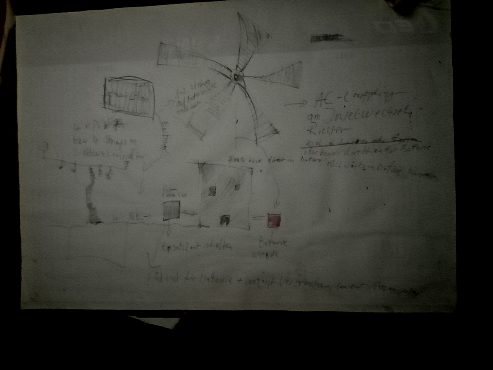

Gepostet: 02.04.2021 - 22:13 Uhr  ·  #145
[/img]Hmmmm geht wohl nicht ein Bild hochzuladen ohne Aufwand..

Hallo Lars, eine Akkubank wäre tatsächlich eine optimale Lösung wenn denn nicht evtl. in Betracht gezogen werden müsste das die Mühle Monate lang total ausser Betrieb gesetzt wird - im Winter z.B.
Das jedenfalls ließe sich aus dem Wunsch des Erbauers deuten vorerst nur Netzeinspeisung zu machen.
Ja Carl , ich weiss schon , jedoch schade wenn nicht die Orientierung gehn Maximum an Ausbeute und Sicherheit geht ....
Wie oft hab ich den Spruch gehört " Der Kunde ist König" ( mein nicht Dich) und dann auch wieder "Aber Sie , Lars , sind doch der Fachmann" Ich geb erst dann auf wenn Hopfen und Malz verloren sind , es ist ein Spagat oft , und auch hier wieder wäre es schade eine 100% Selbstversorgung ausser Acht zu lassen , auch aus Angst das dieses coole und teure Bauwerk eine Lachnummer wird , deshalb rate ich zur 100% Autonomie plus Überschusseinspeisung
LG Lars

@Lars: ""100% Autonomie plus Überschusseinspeisung " das würde ich auch so machen, selbst wenn man normale Bleiakkus wegen Ihrer Selbstentladung und/oder den nötigen Wartungszyklen nicht so günstig dafür einsetzen könnte wie z.B. Lithium Eisen Phosphat Akkus die kaum Selbstentladung machen.
So etwas Ähnliches habe ich ja auch im Gartenbungalow wo ich mich darauf verlassen kann dass der Victron Ladegerät über Monate hinweg selbstständig darauf aufpasst dass meinen reinen Insel Akkus nichts böses widerfährt. Da ist sogar ein Bluetooth Temperatursensor an den teuren Akkus der dem Ladegerät über Funk sagt dass es bei Minusgraden nicht laden darf!
Auch wäre ich Deiner Meinung wenn es nur darum ginge wenigstens jetzt schon die Infrastruktur so einzurichten dass bei späterem Hinzufügen einer Speicherlösung alles schon passt.
Ich fände es auch für die Gäste besonders beeindruckend wenn mit Hilfe der Akkubank ein Holzspalter in Bewegung gesetzt würde, für den Ofen. Das suggeriert dann POWER auch wenn es über den ganzen Tag hinweg gespeichert werden muss.
Ob das systematisch für die Solarpaneele bereits so anpassbar ist dass man die Selbstversorgung über Akkubank einfach dazu packen kann wäre ja auch günstig.
Zur Unterhaltung der Gäste könnten jedenfalls weitere Anwendungen ausser der Mühlensprache noch gut beitragen. Wenns meine Mühle wäre und Gäste mein Geschäftsmodell dann würde im Innern der Mühle kein von der Mühle betriebenes Hammerklavier fehlen!
Für die Zukunft der Windmühle jedenfalls kann ich nur gebetsmühlenhaft wiederholen dass zuerst geklärt sein müsste ob bei den in der Sommerzeit zu erwartenden Lüften - schätzungsweise wohl nicht sehr häufig über 3,5 m/sec überhaupt Last abgenommen werden kann.
