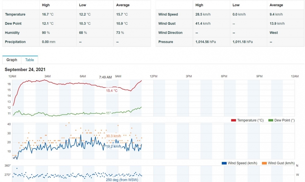

Heute, am 24.09.2021 bei leichtem Sturm (rd. 28,5 km/h, Spitzen bis 41,4 km/h == 7,9 m/s / 11,5 m/s) meine Windkraftanlage (gestern neu aufgestellt).
Wetterstation:

Ja was denn? Sie drehen sich halt. Für den Wind aber ansich zu langsam.
Außerdem für Reihenschaltung falsch aufgestellt: Die hintere auf höherem Mast.
Optimal eh nur, wenn der Wind von Rechts kommt, aus Osten. Das ist aber seltener.
Alle auf Hochmast so wie die hintere, warum nicht? Dann nämlich wäre der Einfluss des Hauses geringer.
Allerdings: Westseite zugebaut, stimmts? Bzw. mit Bäumen: Das ist kein Windstandort!
