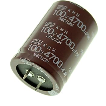

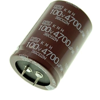

Mehr Leistung ginge nur durch Anhebung der Spannung, sprich Widerstandserhöhung auf der Lastseite, gewonnen ist dabei aber nicht viel, da die Leistung dann an dem Vorwiderstand verbraten würde ...
Oder einer Kapazität in Reihe ... Carl hat doc hbestimmt noch irgendwo in der Krabbelkiste n olles Radio oder sowas herumfliegen wo n Kondensator drin ist wo sowas draufsteht wie:

Aber wohl habe ich hier ein paar Kondensatoren 4700uF 25 V die ich mir kürzlich für die Spannungsverdopplung von Erdorf für den Nabendynamo gekauft habe und die vielleicht für Deinen Vorschlag zu gebrauchen sind?
Diese Kondensatoren sind neu, ich weiß aber nicht wie in Linie anschliessen - direkt hinter den Dynamo an AC oder hinter den Gleichrichter und dann in welcher Richtung muss dann der längere und der kürzere Draht der aus dem Kondensatorgehäuse führt verbunden sein, wie ist da die richtige Anschlussweise?

Der Anschluss des Kondensators wäre auf der Wechselstromseite, als AC in der Zuleitung zum Gleichrichter.
Anschluss Dynamo 1 -> Kondensator Anschluss 1, Kondensator Anschluss 2 -> Gleichrichter AC Anschluss 1, Gleichrichter Anschluss 2 -> Dynamo Anschluss 2
Dynamo ——- || ——[===] —— Dynamo
Die Polung, also wie herum der Kondensator angeschlossen wird, wäre bei AC im Prinzip egal.
