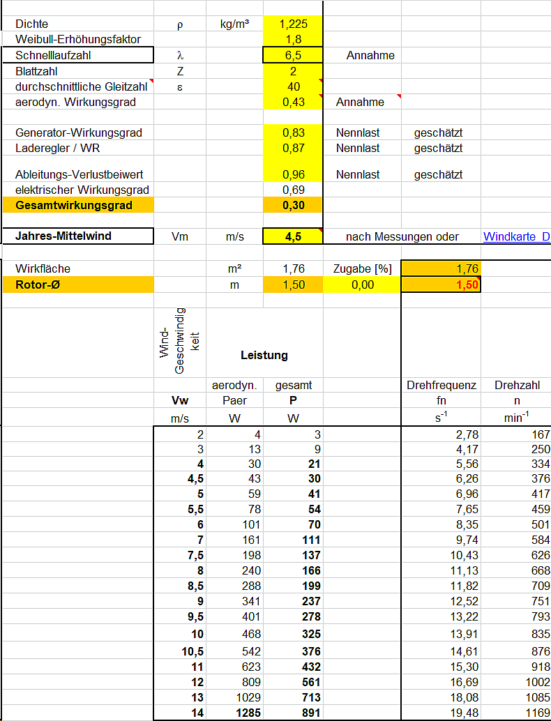

1. Warum sucht er sich die Kurve B raus, und nicht A? Da sind es nämlich bei 46V nur 11A, macht 506W.
Wieso eigentlich lt. Bed.-Anleitung "Datenreihe A Eignet sich für Standorte mit einer freien, möglichst ‚laminaren‘ Windanströmung."
Wäre es nicht sinnvoller, die mit weniger Leistungsentwicklung für verwirbelte Standorte zu nehmen.
Ob bei 46V 506W oder gar 690W überhaupt vom Rotor kommen können, bleibt zudem fraglich.
Sind wir schon bei 12 bis 13 m/s, 3-facher Startgeschw. aber nur doppelter Spannung bezüglich WR-Arbeitsbeginn.
Im Anhang ne Überschlagung, mit aerodyn Cp 0,43 schon sehr freundlich angenommen. Sicher weniger.
2. Es nützt nicht, bezüglich Solarkabel bis auf 2015 zurück zu gehen. Die Anlage mit dem verdrillten Kabel ist älter und wahrscheinlich noch eine Brezebreaker.
War ein E-Meister, der das damals aufgebaut hat. Wäre er auf Verdrillung hingewiesen worden, hätte er es sicher beachtet.
Natürlich wird Windbert auch hier wieder alles gesundreden wollen. Soll er doch. Wir müssen es nicht übernehmen.

Ich denke bezüglich der Spannung hast du es noch nicht verstanden Che. Die Spannung hat erstmal direkt nichts mit der Windgeschwindigkeit zu tun. Da du aber unbedingt etwas vom cP diskutieren willst habe ich das gern mal angeschaut. Die Kennlinie ist in einer ziemlich unsinnigen Grafik verpackt, aber bitte, lässt sich mit Lineal trotzdem ablesen. Ich habe das in der Anlage mal gemacht. Ergebnis:
Bei der höheren Kennlinie a brauchts gute 12 m/s für die 600 Watt. Bei der niedrigeren b dagegen um die 15,5 m/s.
Einfache Rechnung:
0,5 x 1,225 x Pi x 0,75² x 12 m/s = 1.870 W
0,5 x 1,225 x Pi x 0,75² x 15,5 m/s = 4.031W
Heisst die Anlage läuft bei 600 Watt im besten(!) Fall mit um die 30% Wirkungsgrad, im wohl realistischeren mit 15%(!). Der beste Wert liegt +/- Ablesefehler wegen der Grafik im Bereich einer Skystream -deren Rotor ich für nicht gerade toll halte- ( https://smallwindcertification…230412.pdf ), der schlechtere gerade noch im Bereich einer VAWT. Für deinen Rechner müsstest du wohl noch die Schnelllaufzahl korrigieren, die ist ausweislich der Presse bei 8,5 ( https://www.google.de/url?sa=t…i=89978449 ).
Ich sehe absolut keinen Grund warum jemand mit diesen nun wirklich nicht herausragenden Werten werben sollte, wenn sie nicht stimmen. Aufgrund der Zahl habe ich jedenfalls mal keinen Zweifel daran, dass die auch hinkommen können.
Aber um dir das mit der Spannung nun vielleicht am Beispiel nochmal verständlich zu machen, da du einfach mal pauschal sagst:
Aus der Kennlinie (S. 30 https://www.myskywind.com/_fil…a8d848.pdf ) sieht man, dass ungefähr 600 Watt bei Kennlinie a irgendwas um die 48 V brauchen (48 V = 12 A). Die selben ungefähr 600 Watt die bei Kennlinie b bei nur 44 V (44 V = 13 A) erzeugt werden. Also mal eben 4 V Spannungsunterschied für die selbe Leistung. Da das Klemmenspannungen sind, ist der tatsächliche Drehzahlunterschied nochmal deutlich höher. Die 44 V / 13 A entsprechen dabei außerdem noch 15,5 m/s während die 48 V / 12 A nur 12 m/s entsprechen. Das sagt uns, dass jemand den Rotor für die selbe Leistung mit sehr unterschiedlichen Drehzahlen und vor allem Schnelllaufzahlen laufen lässt. Durch den höheren Strom wird höherer Verlust und kleinerer Wirkungsgrad in Kauf genommen, dafür ist die Anlage schneller auf der niedrigeren Drehzahl angekommen. Für böige Standorte mag das unterm Strich dann vielleicht besser sein. Kann jemand jedenfalls alles rechnen.
Die Spannung sagt für sich genommen jedenfalls nichts über die Windgeschwindigkeit und damit das Leistungsangebot. Das hängt komplett an der Regelung. Das hat übrigens nichts mit "gesundreden" zu tun, sondern damit sich etwas weiter mit der Sache zu beschäftigen und die Zusammenhänge zu beachten. Auch die anderen sind nur Menschen und machen velleicht Fehler, aber es sind bestimmt keine [automatisch zensiert].
