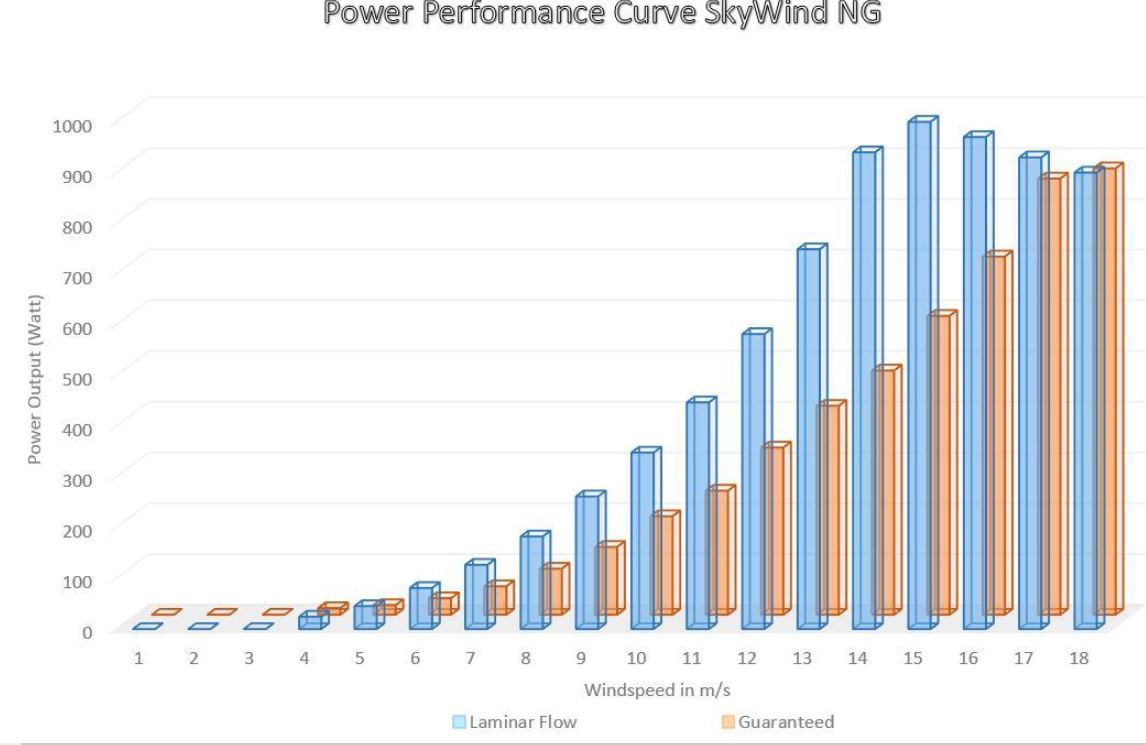

1. im Flyer unter selber Quelle heißt es: "Durch den patentierten, zweiteiligen Rotor entfallen zudem Vibrationen und Geräusche welche oft durch Unwuchten in mehrteiligen Rotoren entstehen." Das Gegenteil ist der Fall. Ab dem 3. Blatt ist Auswuchtung wesentlich einfacher.
In Bedienungsanleitung unter 7.4 steht "Richten Sie die beiden übereinanderliegenden Rotorblätter an Ihren Kanten absolut exakt übereinanderliegend aus!" Das bezeichne ich als schlichtweg kaum möglich. Schon die kleinste Abweichung führt zu Unwuchten, die ansich nur durch dynamische Auswuchtung erkannt und behoben werden können. D. h. man muss den Rotor über den Generator als Motor antreiben, um anhand der Auslenkungen die Unwucht zu lokalisieren. Damit und mit der Behebung derer ist aber ein Nutzer i.A. überfordert.
Unter 1. ist zu lesen: "Unsere SkyWind Produkte sind nur zur Installation und Inbetriebnahme durch qualifizierte Fachbetriebe geeignet." Der Inhaber der Windmühle Steuben hat mir berichtet, dass es keinen Fachbetrieb gab, der die Installation durchgeführt hätte. So wird es wohl i.A. sein.
2. Ganz am Ende ist das Einheitenzertifikat für den WR abgebidet, mit formalen Mängeln. So ist trotz 2-phasigem Anschluss von "tree phases" zu lesen. Energieversorger sind nicht verpflichtet, den Betrieb am Netz zu dulden.
3. Umfangreiche Sicherheitstechnik, gewiss nicht billig. Dabei ist es doch der WR selber, der zuerst mit der Dumpload und übergeordnet mit Generatorkurzschluss, beides einstellbar, das Windrad still setzen kann.
4. Auf S. 38 hat er Angst vor seinem eigenen "Produkt".
1h Abschaltung nach Auslösung bei Sturm. Obwohl der Germanische LLoyd dem 50-Jahres-Wind 10 min gibt.
Also 15 min Abschaltung, und wenn nicht ausreichend, dann erneute Auslösung, hätte auch genügt.
Dann Abschaltung schon bei 45V DC, wo doch der WR erst bei 23V begonnen hat, zu arbeiten. Wieviel Leistung mögen da von der angeblichen Nennleistung von 1 kW übrig geblieben sein?
Zwar steht auch "An Standorten mit Kennlinie A kann bei optimaler Anströmung ein Wert von 60 V gewählt werden (tritt ein Schaden aufgrund fälschlich zu hoher Einstellung ein haftet der Kunde)." Na fein!

Bei der Leitungskurven-Grafik von dem Sky-Wind Teil , wirds mir schwindelig , bzw ist dies wischi-waschi
Skywind NG  von FuSystems
Dateiname: Screenshot 2023-10-0 … onal.jpg
Dateigröße: 257.62 KB
Heruntergeladen: 783
