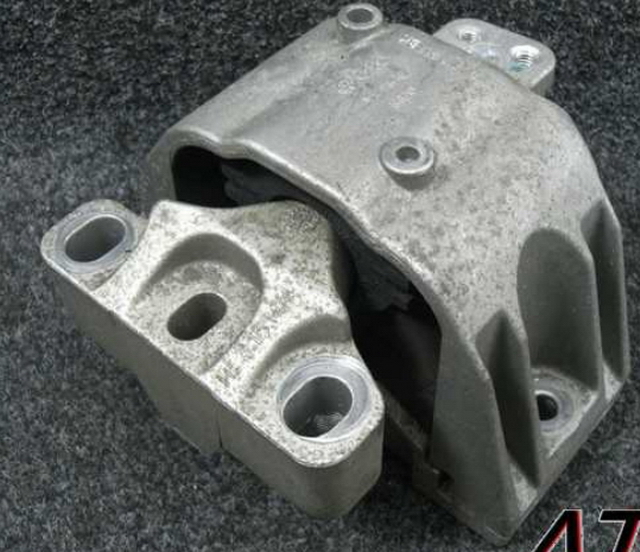

Einer Iso Matte ist glaub nicht zielführend, dafür habe ich aber nun eine viel bessere Idee :fgrin:
2 solcher Motorlager an den unteren Giebeln befestiegen die können einiges ab und am oberen würde ein Silentdämpfer ausreichen der dann die Halbschale für den Mast trägt.

Gepostet: 11.03.2010 - 19:02 Uhr  ·  #8
hmmmm,
das mit dem Motorlager hatte ich geschrieben...
Du solltest Dir die Lager genau anschaun, die sind i.d.R. nicht in alle Richtungen 'sicher'.
Das ergibt sich daraus, dass die immer damit rechnen, dass davon beim Motor immer 2 gegenüberliegend eingesetzt werden...
Oben sind erheblich mehr Kräfte am Werk, als unten so dass ich dort aus beiden Gründen mindestens mit 2 Lagern arbeiten würde...
