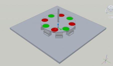

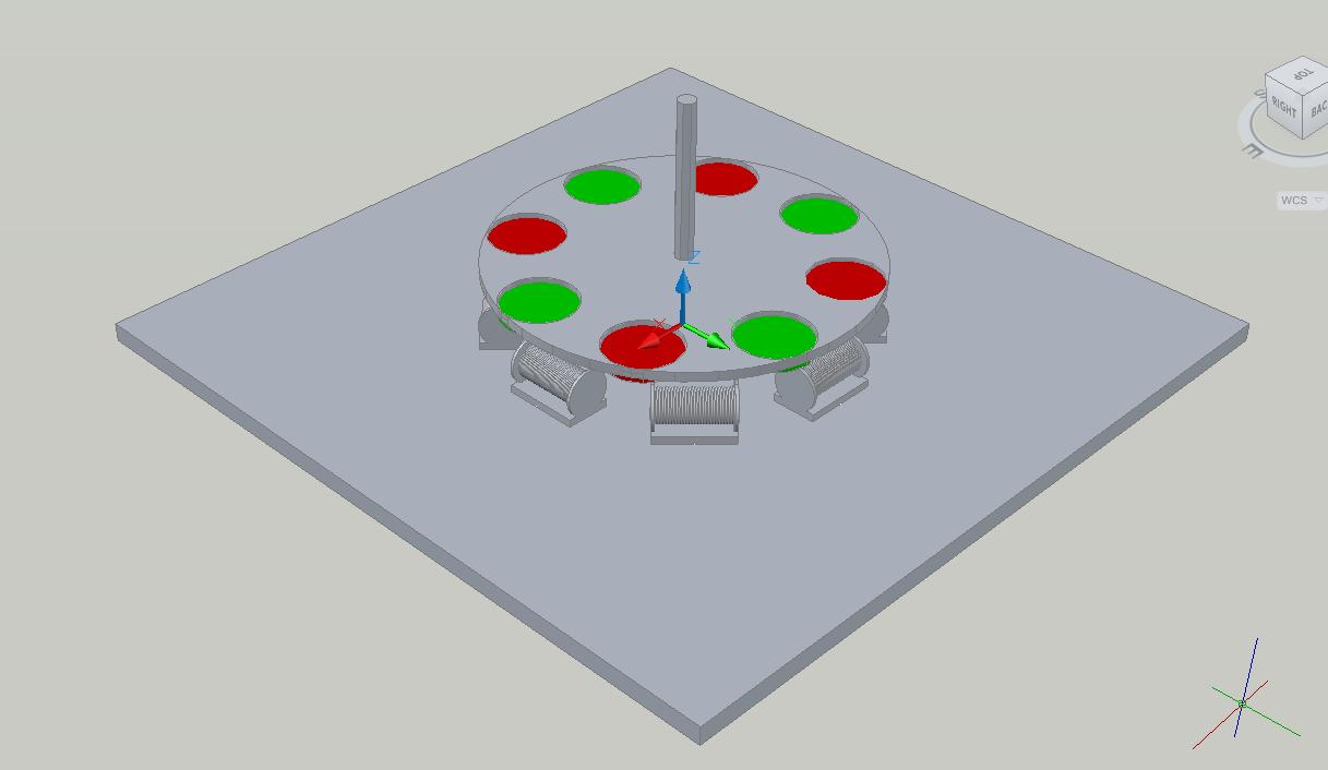

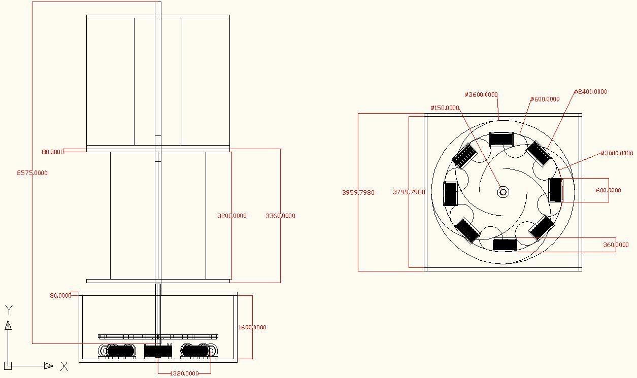

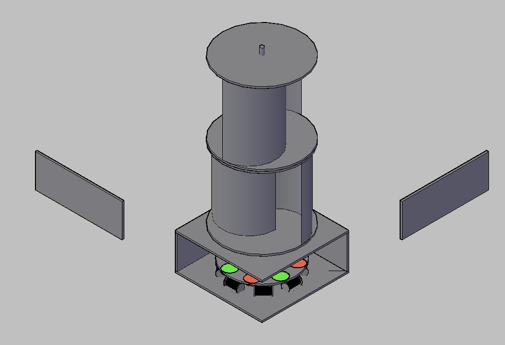

Hallo, ich bau für meine Physikfacharbeit ein Windrad, genauer einen Savonius-Rotor.
Bevor ich anfange, dachte ich mir, ich mach erstmal ein Modell, um die Maße und alles genau zu bestimmen.
Die Entwürfe sind im Anhang. Der Plan sieht etwas verwirrend aus, ich hoffe ihr findet euch zurecht ^_^
Was mir bis jetzt aufgefallen ist, als ich mich im Forum umgeguckt habe, ist, dass die Spulen nicht so wie in meiner Grafik
auf Zylindern aufgewickelt werden, sonder flach in die Scheibe integriert.
Kann mir jemand bei dem Draht weiterhelfen? Welchen ich nehmen soll? Wahrscheinlich stinknormalen Kupferdraht, oder?
Als Magneten will ich diese hier verwenden: Magnet
Eigentlich sind 6cm Durchmesser vorgesehen, aber das ist denk ich nicht so wild.
Muss die Scheibe größer sein als 36cm Durchmesser?
Und zum Rotor: wie siehts da mit dem Material aus, was verwende ich da am besten, ich habe im Internet einen Bericht mit einem Rotor
aus Acrylglas und Offset-Druckplatten gesehen.
Achso, das Ziel ist es, dass am Ende eine Glühbirne leuchtet, dafür wird der wahrscheinlich mehr als genug Leistung haben..
Joa, das wärs eigentlich, hoffe ihr könnt mir ein paar Tipps geben, oder soll ich lieber direkt auf einen Plan hier aus dem Forum zurückgreifen?
Danke schonmal :)

soderica
Beiträge: 1045
Dabei seit: 09 / 2005
Re: Facharbeit: Windrad + Generator bauen
Gepostet: 20.01.2011 - 00:15 Uhr  ·  #6
Hallo Yasuo
nun den, es ist vieles unklar bei Deinem Projekt, welche Glühbirne meinst Du denn? Für mich ist eine Glühbirne ein sehr weitläufiger Bericht und fängt an bei 1,5V und kann aufhören bei 380 V Quecksilberdampflampen. Gehe aber mal davon aus, dass Du da im Bereiech von 6 -.12 Volt dendierst, dazu wird die von Dir vorgestellte >Variante aber wohl kaum ausreichen, unter normalen Windverhältnissen. Funktionieren wird so etwas dann nur mit geeigneter Uebersetzung, wenn Du kontinuierlichen Strom erhalten möchtest, was wi derum konstante Windverhältnisse benötigt.
Schau Dich mal im WEB unter " PICO TURBINE " um, da gibt es eine Bauanleitung zu einem einfachen Savonius Generator. Entsprechend kannst Du diesen auf Deine gewünschten Dimensionen abändern. Aus der Zeichnung entnehme ich 8 Spulen und 8 Magneten, somit nicht unbedingt das gelbe vom Ei, da kannst Du gleich auf das einfachste Dynamoprinzip ausweichen, was leichter zu verwirklichen wäre ( siehe dazu im WEB : Mini Generator ) oder auch hier im Forum unter Mini Generator zu finden. In Bezug auf die Flügelkonstruktion kannst Du Acrylglas verwenden, oder sogar aus kleinen Mülltonnen oder Abfalleimern die Rotoren bauen. Richtig ist aber schon, dass Du da über mehrere Etagen , die Flügel anordnest, da dies auch den Anlauf erleichtert. Wie Du selbst meinst, greiff einfach auf eine bewährte und funktionierende Version zurück, damit ersparst Du dir unnötige Ausgaben und Misserfolge. Unter " Interessante Links und Selbstbau " findest Du hier im Forum ja mehr als genügend Alternativen, mein Ratschlag also; warum in die Ferne schweifen, wenn das Gute liegt so nah!

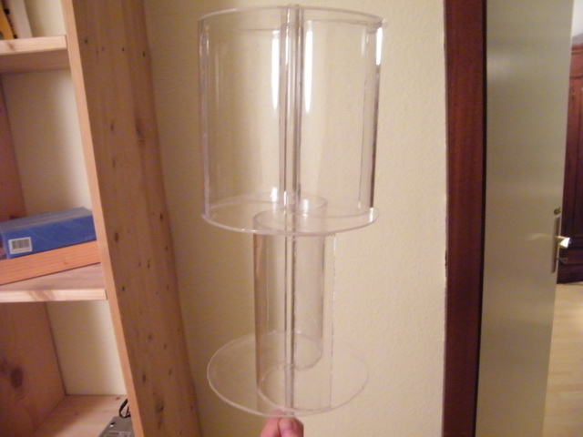

hallo, so ich bin jetzt fertig mit dem Windrad, ist relativ klein geworden, weil mein Lehrer gesagt hat es muss nicht so groß werden. Außerdem gebe ich es am Ende der Schule ab, damit andere sich das Ganze angucken können, da soll es klein und handlich sein.
Es ist 30cm hoch und 15cm breit. Der Aufbau ist so, wie in dem Computermodell oben.
Hab es mit einem handelsüblichen Föhn getestet, das meinte mein Lehrer, da schafft er so 120 Umdrehung.
Da es nicht wirklich Thema der Facharbeit ist, baue ich keinen Generator selbst. Ich kaufe also einen. Könnt ihr mir einen empfehlen?
Er muss nicht viel leisten, das Windrad ist ja sehr klein. Vielleicht so 1V?

da Du ja nun fertig bist mit dem Rotor ( sieht sehr schön aus auf dem Foto ) und Du nun noch einen Geni brauchst, der nicht sehr viel an Leistung bringen muss, empfehle ich Dir:
Schrottplatz, nimm den einen Motor eines alten Drucker, oder Festplattenmotoren, die haben genügend Saft um ein paar LED zu betreiben und auch Accus zu laden. Auch ein DREMEL Motörchen bringt Dir das gleiche Ergebnis.
