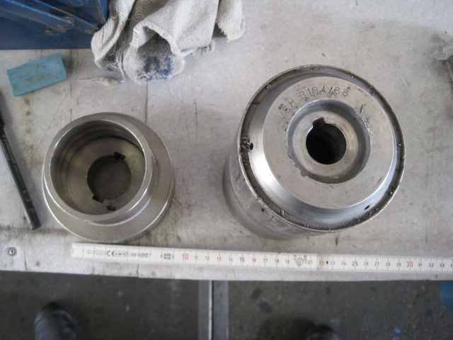

Foto`s
Gepostet: 28.06.2011 - 22:50 Uhr  ·  #4

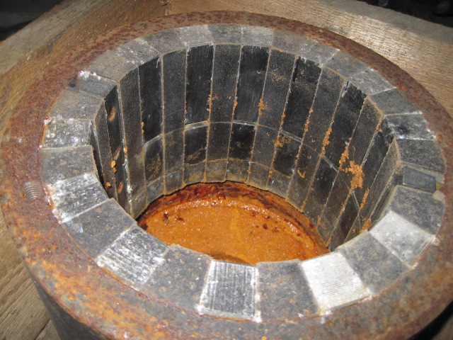

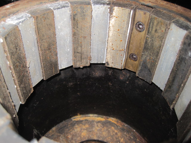

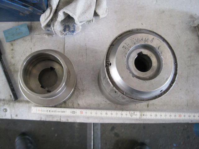

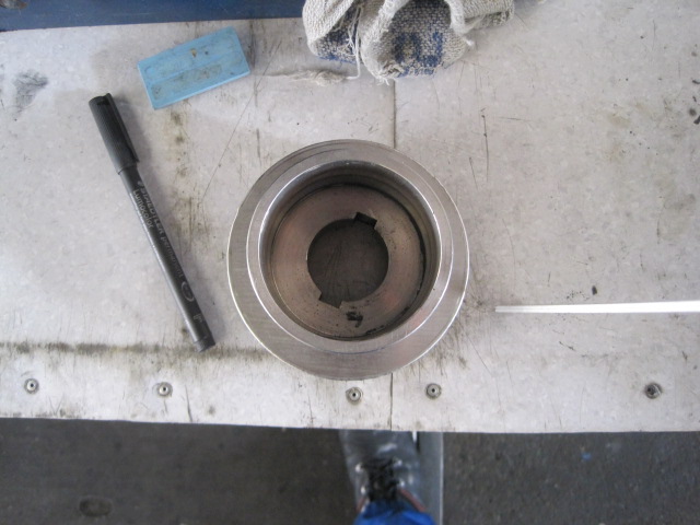

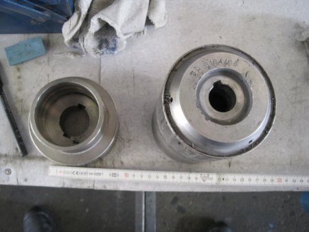

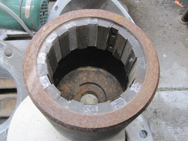

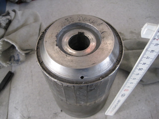

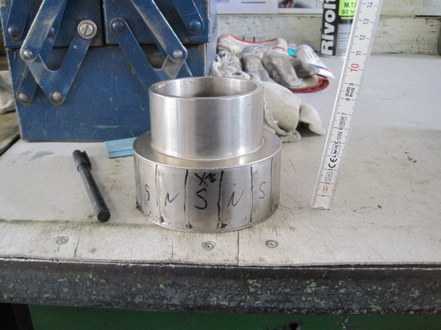

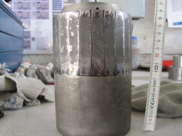

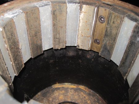

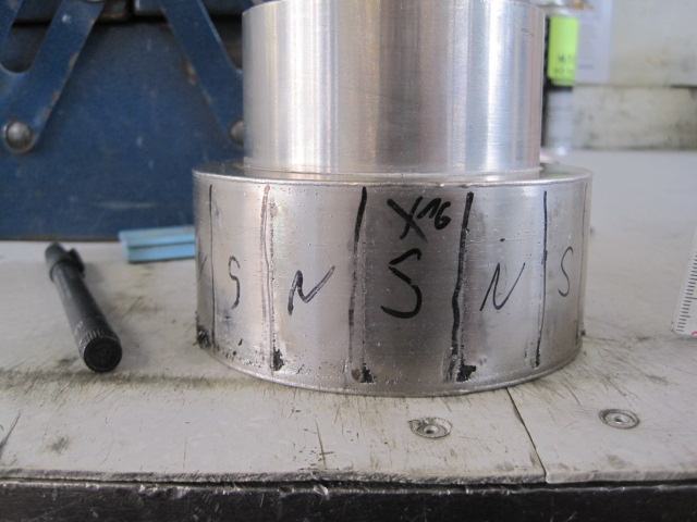

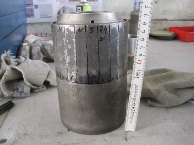

So,hab heut mal ein paar Foto`s gemacht.Wenn`s klappt,sieht man verschiedene Innen-und Außenrotoren.

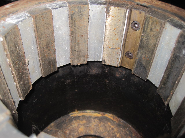

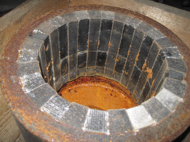

Tja,erklären ist wohl nicht so meine Stärke.Auf den ersten Bildern sind die Innenrotoren zu sehen,auf den letzteren die Außenrotoren.Der Innenrotor,sowie der Außenrotor sind mit Magneten bestückt.Beide Rotoren bilden dann durch ihre Magnetkraft die Kupplung,die dann wiederum das Drehmoment des Motor´s auf die Pumpe übertragen soll.
Der Innenrotor ist mit einem Edelstahlmantel umgeben.An den Schattierungen kann man die Lage der Magneten erkennen.Mit "N","S" und "24" wollt ich die Polarität und die Anzahl der Magnete beschreiben.
Beim Außenrotor sind die Magnete recht gut zu erkennen.

Hej schwede.Ja,du hast recht,es scheinen mir auch recht starke Magnete zu sein.Mein Bauchgefühl sagt mir einfach,da muß doch jemand sein,der damit was anfangen kann.Der Innenrotor sitzt an der Pumpe und wird vom jeweiligen Fördermedium umspült.Der Außenrotor sitzt am Motor.Beide Rotoren werden im Luftspalt durch den sogenanten"Spalttopf" getrennt,um den Innenrotor zur Pumpe hin abzudichten(damit kein Fördermedium in die Atmosphäre austreten kann.Die Rotoren stammen im übrigen aus SiHi und Claus Union Pumpen.

Hallo Gleichstrom.Die Innenrotoren haben einen Durchmesser von 110mm.Die Lima´s leider meist nur 105mm
