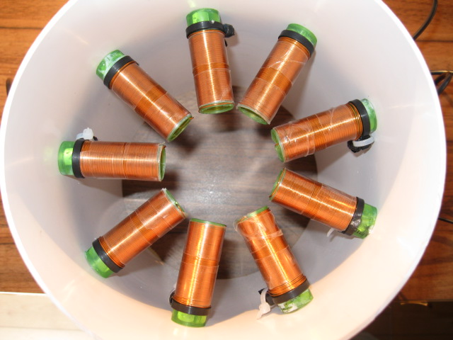

Ich habe angefangen einen Generator bauen.
9 Spulen habe ich schon – einfach - gewickelt - 16mm Ǿ - mit einer Länge von 40mm auf ein 50mm langes Kunststoffrohr – Kupfer Lackdraht 0,50mm – ca. 60 Wicklungen.
Die Enden habe ich mit einem Kuttermesser vom Lack befreit und mit dem Voltmeter gemessen.

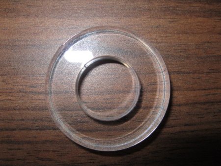

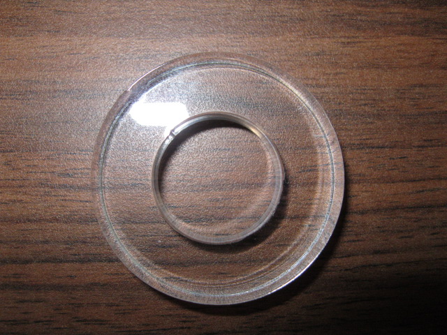

Anbei die Plexiglasscheibe noch in der Rohform, sprich nur mit der Mittelbohrung für die Welle (25mm) in der ich die Magneten Stirnseitig nach dem bohren einsetzen möchte.

Den Tipp mit der Stahlplatte als Träger für die Magneten will ich gerne aufgreifen.

Was mir bei dir sofort auffällt: Du hast das Stahlnähel in deinen Spulen als Kern eingesetzt. Das bedeutet dann, dass dein Generator ein Rastmoment haben wird und eben leider nicht eisenlos und somit sehr leichtgängig ist :-(

Die Spulen sind innen hohl – nur am Ende habe ich eine Mutter eingeklebt um die Spulen zu befestigten.
Sind die Spulen soweit in Ordnung, oder sollte ich mehr Draht aufwickeln.
