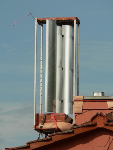

Ich bin seid 3-4 Wochen stolzer Besitzer meines eigenen Windrades (self made) 3 Blatt a 1400x250mm
[img][/img]
Das Teil läuft mit einem kleinem Schrittmotor 54mmx54mm klein über´n Riemen 1:5 übersetzt. Sprich: dreht der Rotor 100 U/min liegen 12V an bei 3-5m/s. Schön und gut!
Jetzt zur Frage: Der Schrittmotor hat ja nicht gerade einen gringen Widerstand und bremst die ganze Fuhre durch die Eisenkerne und den Strom-Widerstend permanent ab. Wie verhält sich hingegen solch ein Scheibengenerator? Ist die Investition das Geld wert?
