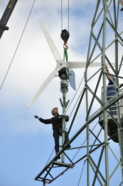

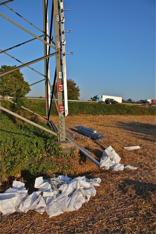

Hallo, so wie ich das verstanden habe werden bei den Windrädern auf Strommasten die vorhanden Masten deswegen genutzt weil die Verstärkung des Masten wesentlich billiger ist als ein neuer Mast wäre. zumal ein Mast in 50 oder gar 80 Meter höhe für ein Kleinwindrad nicht finanzierbar wäre.
Das Team von Architekt Wolfgang Frey rechnet so: 30.000 Masten in BW a´3 Windräder a 5 KW sind 15 KW mal 30.000 = 450.000KW oder 450 MW = 1/2 Reaktor Leistung. für BW!
Damit die Überlandstromleitungen nicht abgeschaltet werden müssen um ein 5 Kw Windrad zu warten haben die ein System Bajonetaufnahme entwickelt: Das Windrad wird mittels Kran und Elektromagnetverschluß in einen halbautomatischen Verschluß eingeführt und regelmäßig nach definierten Betriebsstunden gegen Austauschanlagen ersetzt.
Hierbei gibt es eine Besonderheit zu berücksichtigen: durch die geringe Masse laufen die Kleinwindräder früher als Großwindräder an. Da die Kleinwindräder auf Strommasten in großer Höhe sind müssten sie schon früher zu drehen beginnen (noch bevor die großen Windräder Strom erzeugen. )
Durch die große Höhe und den geringen Anlaufwiderstand ergäbe sich damit die Chance einer hohen Grundlast. Das Team um Frey hat ganz bewußt größere Propeller vorgesehen, die schon bei Schwachwind Erträge ermöglichen aber bei Starkwind früher abgeschaltet werden müssen) Ihnen geht es um die Grundlastfähigkeit.
Betreffs der Stromleitung habe ich gehört das das Team an Gleichstromleitungen arbeitet um den Strom von etlichen Kleinanlagen zusammenzulegen bis sich genügend Leistung für ein großer Traffo angesammelt hat ...weis da jemand was davon? Da gibts wohl auch experimente mit Silizium-Karbon-Transistoren?
Kleinwindrad auf Strommast
Dateiname: Kleinwindrad auf Str … burg.jpg
Dateigröße: 56.26 KB
Titel: Kleinwindrad auf Strommast
Information: Architekt Frey bei der Montage von Kleinwindräder auf Strommasten in Freiburg

Mastverstärkung
Dateiname: MAstverstärkung für  … Frey.jpg
Dateigröße: 77.36 KB
Titel: Mastverstärkung
Information: Verstärkung des Strommasten zur Aufnahme eines Kleinwindrades

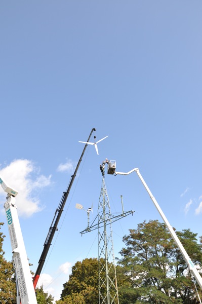

Bajonettaufnahme Architekt Frey
Dateiname: Bajonettaufnahme zur … mast.jpg
Dateigröße: 71.68 KB
Titel: Bajonettaufnahme Architekt Frey
Information: durch einen halbautomatischen Bajonettverschluß kann das Windrad mit Autokran ohne Stromabschaltung vom Boden aus montiert und wieder abgenommen werden.
