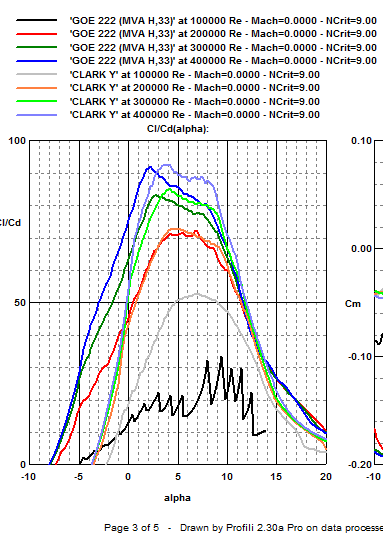

Re: hat jemand das Programm Profili?
Gepostet: 04.02.2012 - 21:06 Uhr  ·  #6
Hmm- also wenn Du meinst.
Irgendeines dieser Göttinger habe ich vor 8 Wochen für Hugh Piggott nachgerechnet.
Das kann man irgendwie so bei einem verrückten Briten kaufen. Das schmiert unter Re=400000 ab.
Fertiggefräst. Ein Clark Y ist vermutlich besser.
Guck- stimmt. Xfoil ist immer etwas sehr optimistisch. Unter Re=3000000 kriegt das Gö Probleme.
Gibt einen spassigen Artiokel über dien Re-Zahl-abhängigkeit:
unter
www.aerodesign.de
(Das mit dem Autofahrer)
vergleich Goe-Clark
Dateiname: du_clark.png
Dateigröße: 16.39 KB
Titel: vergleich Goe-Clark
Heruntergeladen: 3353

Also Ich habe jetzt mal gleich dicke Goe-Profile verglichen.
Da das Goe 222 oben so eine hohe Wölbung hat, schmiert es beiniedrigen Anstellwinkeln bei ca unter 1.2
bei niedrigen Re-Zahlen ab- das ist quasi eine Bremse.
Bei hohen Drehzahlen geht Dir das ca hoch- da klappt's dann plötzlich.
DAs 646er ist viel gutmütiger- Das Blatt muss allerdings 15% breiter sein, da das ca-max um 15% geringer ist.
Stallt auch etwas schärfer.
Jetzt nur ein Beispiel. Und das 624er ist auch nicht genial.
Dateiname: goettingen_222.pdf
Dateigröße: 64.98 KB
Titel: Vgl_Goe222-624
Heruntergeladen: 2462

Gepostet: 15.02.2012 - 17:26 Uhr  ·  #11
Hallo in die Runde,
Max hat mich gebeten, meine Meinung kund zu tun. Nun denn.
Zitat geschrieben von arminius
Diese alten Göttinger Profile sind alle viel zu Re-Zahl-sensitiv,
um sie bei Klein-WKA zu verwenden.
Die gehen vom Spielzeug bis 40m² Wirkfläche.
Ein Spielzeug haben wir gerade nicht vor.
Re-Zahlen unter 150 000 können uns nicht ärgern.
Übrigens hätte selbst da Goe 222 nach Profili die Nase vorn,
wie diese Einzelheit aus den Anhängen von Arminius zeigt.
Da wir in der Tat mit Anstellwinkeln bis -3,5° arbeiten müssen - da hat das 646 schon fast garkeinen Auftrieb mehr.
Gleitzahlen dem entsprechend niedrig.
Kann schon beim 222 bleiben, es sei denn, wirkliche Windkanalmessungen ergaben ganz andere Unterlagen. Würde mich aber wundern.
Womit http://www.worldofkrauss.com/foils/483 simulieren, weiß ich nicht. Kann deshalb auch die Verwendbarkeit der Ergebnisse für Re-Zahlen unter 100 000 nicht einschätzen.
Damit schon zum Clark Y:
Mag ja sein, dass es bei optimalen Anstellwinkeln in der Gleitzahl ähnlich 222 ist.
Hat nur bei - 3,5° keinen Auftrieb mehr, bei unter 10° schon Stall. Weil es eben ein dünnes Profil ist.
Das wäre uns auch meschanisch zu dünne, wegen der Biegefestigkeit.
Also mein Fazit bisher: Kann schon beim 222 bleiben
So, nun Ihr wieder.
Gepostet: 15.02.2012 - 21:28 Uhr  ·  #14
Hallo erst mal :-)
1) Erstmal wollte Menelaos doch mit Kostanter Tiefe und ohne Torsion fahren-
Da musstest Du natürlich das 646 um genau 3° mehr anstellen als das 222er-
das sieht man ja aus der ca-alfa-Kurve.
Die Profilsehne ist ja eh quasi eine beliebige Linie.
2) Man kann überall herumgoogeln- Wie gesagt, ich empfehle mal die aerodesign.de-Seite- (Das bin ich nicht)
die Xfoil-Rechnungen sind zu optimistuisch (wenngleich nicht soo optimistisch wie Eppler- das hat mich 20 Jahre meines Lebens im Modellflug gekostet)
Die xfoil-Zahlen div idiere ich immer mit 2- pi mal Daumen- dann stimmt Widerstand und camax besser- warum auch immer.
Im Flugmodellbau hat sich die Sache aber gerade in den letzten 10-15 Jahren Auf Profile bis ca. 9.5% Dicke konzentriert.
Ich Esel habe mich früher immer gewundert, warum mein leichter Lo190 Sperber mit E374 wie ein nasser Sack flog-(10.4% dick).
Die Sagitta mit E374 vom Bekannten flug gut- war aber eben doppelt so schwer.
Das war ein Re-Zahl-Problem.
3) ich habe das ja schon mitbekommen, dass 10% zu dünn sind.
Die 2 m in der Liste- Das ist der Blattflanschdurchmesser? :-)
Spass beiseite-
Gerade Latte?
Das spricht doch auch gegen das 222- da ist das ca-alfa höher.
Da geht es innen noch viel schneller weg.
Muss ich mal drüber nachsinnen. Denke aber, das stimmt.
Mit wieviel Grad willst Du es denn einbauen?
DA kann man es mal mit wt_perf durchrechnen.
Grüße vom Arminius.

Hallo Arminius,
war ja gestern Abend glatt erschlagen von Deiem Hang zur Prosa. ;-)
Nur gut, dass das eigentliche Thema nur eine simple Suchanfrage war. Sich also erledigt hat.
Nun beziehen sich Profilsimulationen und wohl auch Windkanal-Veröffentlichungen allemein wohl auf unendliche Streckung.
Sollte sich aber hauptsächlich auf den Cw auswirken.
Hier kann man auch mal reinschauen http://www.springerlink.com/co…pdf?page=1
Profil dazu hier http://www.worldofkrauss.com/foils/118
Dieser Spezifikation <von Links und von Rechts> kann worldofkraus natürlich nicht folgen.
In der Tat sind dsw. die Ca-Werte nahezu doppelt so hoch, wirkliche Messdaten dem Springerlink mal mit Wahrscheinlichkeit unterstellt.
daher gibt es einen Kryowindkanal in Köln (KKK)
Kryo, das klingt wie kalte Luft.
Oder man geht gleich ins Wasser.
Grundsätzliches zur Auswirkung der Re-Zahl auch hier http://de.wikipedia.org/wiki/P…gslehre%29 Alles unter Pkt. 3
Dann hätten wir ja in Nabennähe auch 3° mehr. Nö, nö.
Ist sie das? Ganz wirklich?
Gerade Latte?
1. Ist die Nabennähe zweitrangig, so dass sie selbst die Großen bis vor Kurzem flügeltechnisch unbelegt ließen.
Inzwischen treibt man da wieder mehr Aufwand. Wohl ne Mode. Auch muss man ja nachziehen, wenn die Konkurenz da mit viel Aufwand noch die letzten % Wirkungsgrad rauskitzelt.
2. Ginge das 646 da schneller weg, wäre überzogen, da es ja die 3° mehr Anstellwinkel bräuchte.
Auch sonst scheren sich die die Gleitzahl-Linien erst bei reichlich 11°
Zum ersten müssen wir schweigen.
Im Übrigen muss ich bemerken, dass auch Deine Vergleiche 222/646 bisher auf Profili basiert haben.
Da wäre das für 646 also auch zu optimistisch.
Was helfen könnte:
Wirkliche Messwerte zu <den alten Profilen>. Aus Druckwerken.
Bitte anhängen an eine PN, falls die Copy-Rechte nicht vorliegen
Gruß, A.

Natürlich - das ist tatsächlich das Gleiche NAtürlich hast Du in Nabennähe 3° mehr Anstellwinkel.
Aber da dort das alfa_null 3° höher ist, ist das egal.
Die Profilsehne ist tw. sogar unterschiedlich definiert.
Sowohl an Nasen- als auch an Endkante.
Man muss bei der Auslegung fürs Blatt eben n ur immer richtig referenzieren.
Nabennähe- Enercon schafft ein cp von 0.50. Das ist nicht nur durch die Winglets :-)
Aber das geht ein bisschen weit.
Die haben eben ein Direct Drive und wollen die Tip Speed im Rahmen halten.
Reverse Engineering lässt grüßen.
Kryo- ja lar- da spielemn sie irgendwie mit flüssiger Luft herum, um das Nue in der Re-Zahl zu drücken.
DAs ja eta durch rho ist- Dieses Windooof 7 mach mich kirre! Wo kann man den Mist abstellen???
Jedenfalls wird vermutlich das rho erhöht, damit die Re-Zahl steigt.
Ich habe von diesen Göttingens leider keine gemessenen Polaren.
Heute habe ich im Stuttgarter Profilkartalog 1+2 zufällig herumgekramt- auch nix.
Und die Modellflugpolaren von Althaus, die ich aus Re-Zahl-Gründen empfehle
und die ich zu Hause habe, geben auch nix her :-(
Tut mir leid.
Bitte genau hinsehen!
Diese lockeren Ungenauigkeiten gehen mir auf den Keks.
Keiner hat wirkliche Messwerte, wohl früher auch nicht gehabt.
Das Profil wurde in Modellflieger-Kreisen wahrscheinlich nie benutzt, weil es dafür nicht geschaffen wurde.
Aber mit Inbrunst tönen, dass es bezüglich RE-Zahl das wohl Ungeeignetste überhaupt sei.
Der Umschschlag überkritisch-unterkritisch wurde bei Worldofkraus durchaus richtig getroffen. Nur die Ca-Werte waren zu hoch.
Wenn doch noch wirkliche Messungen auftauchen, so sind die gültig. Ist doch klar. Und keine irgendwelchen Argwöhnungen.
Profilkartalog
Hab ich auch schon dran gedacht.
Aber ich habe noch eine Idee. Bekommt Max in ner PN.
In der Tat gab es früher unterschiedliche Definit. für die Profilsehne. Inzwischen nur noch eine. http://de.wikipedia.org/wiki/Profilsehne
Richtig ist, man muss heraus bekommen, wie die Annahmen zu Zeiten der (historischen?) Messungen waren.
Wohl eher die Enercon insgesamt, oder?
Muss in Nabennähe aber abfallen, da ab Teil-TSR 3 abwärts der Luftstrahl zunehmend Drall erfährt. Die Energie ist weg.
Deswegen lege ich nur noch nach Schmitz aus.
Außerdem: innerhalb z.B 0,3 r/R hat man nur noch 9 % der Gesamtfläche vom Kreis, auch energetisch. Was soll da der Aufwand?

Ah- jetzt habe ich verstanden, was Du meinst- sorry:
Also die Hysterese - darauf können wir uns glaube ich einigen- ist um RE=70000-OK?
Und aus der WorldofKraus-Rechnung würde ich interpretieren, dass das Gö 801 bei Re=25000
unterkritisch ist und bei 50000 schon überkritisch:
Bei 25000 zickt und zackt es herum und auch die ca-alfa-Kurve ist nicht mehr linear.
Das sind die Berechneten Werte nicht mehr valide.
Meine Interpretation ist geht da leider in meine Richtung.
Was für ein Programm verwendet denn er? Xfoil?
Der Wiki-Kram ist doch auch ungenau:
Der vordere Punkt ist unklar. Wenn amn CAD macht, nimmt man vorne die Tangentenebene. Wie Du zeigst.
Für jeden CAD-Inschenöhr einleuchtend.
Wenn Du aber die Krümmung der Wölbung nimmst, dass läuft der vordere Punkt der Krümmungslinie nicht durch den vorderen Punkt des Profils. Das ist die Interpretation eines Aerodynamikers.
