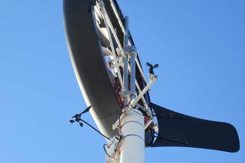

Hallo ich bin neu in diesem Forum, möchte aber einiges zu der oben aufgeführten Anlage schreiben.
Die Anlage hält in keiner weise was sie verspricht. Mir ist bekannt das permanent die Lager der Felge
kaputt gehen, es gibt bereits die dritte Version, ebenfalls ist die Messing Aufhängung der Anlage mit
welchem sich die Anlage um die eigne Achse Dreht immer defekt, und wurde gegen ein Teflon Lager
getauscht, welches aber auch nicht funktioniert. Die Windflügel mit der sich die Anlage in den Wind
drehen soll, fliegen bei starkem Wind weg. Aber nicht genug damit, die Anlage bringt absolut keine
Leistung, der Wirkungsgrad den der Hersteller angibt von 40% liegt in der Natur bei gerade mal 8%
zudem ist die Anlage extrem träge und reagiert sehr sehr schlecht bei Böigem Wind, bis der Rotor
reagiert ist die Böe weg.
In Österreich sind Anlagen bei denen die Spulen Drähte der Anlage herunter hängen, die Spulen
der Anlage sind nicht eingegossen! kaum vorstellbar.
Der Generator verliert im Betrieb permanent an Leistung, von dem bisschen was an Leistung kommt!
Dann das Thema Wechselrichter, der Hersteller hat Aurora empfohlen, die nicht funktioniert haben,
dann gab es verschiedenste Typen von Wechselrichter, bis heute ist keiner bekannt der wirklich zu
der Anlage passt.
Die Anlagen wurden in Kanada Produziert der Hersteller hat das Werk nach USA verlegt, aber da arbeiten
nicht mehr viele Leute, die Verwaltung wurde geschlossen.
Mein Tip: Besser die Finger von dieser Anlage lassen!
Bild Windtonics BTPS 6500
Dateiname: Foto.jpg
Dateigröße: 1.93 MB
Titel: Bild Windtonics BTPS 6500
Information: Das sind spulen Drähte!!!!!
