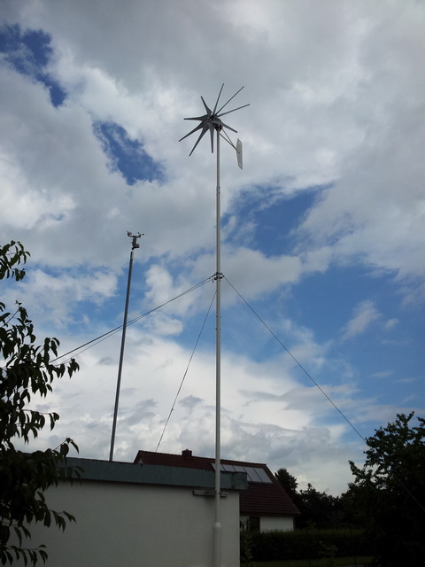

Hallo Frank,
viele Unterlagen von dem Windrad habe ich leider nicht, da gebraucht gekauft.
Es soll bei 300U/min ca. 20 A / 48V produzieren, bei 600U/min ca. 28A / 70V. Steht auf einem 8,5m hohen Mast.
Eigentlich dachte ich, dass durch den Inverter die Spannung nicht über 50V kommt, weil durch die erhöhte Leistungsabgabe der Spannungsaufbau "gebremst" wird.
Die Windverhältnisse bei mir sind gut. Ich wohne auf einer kleinen Anhöhe und habe 20Km freie SIcht. In 4 Kilometer Entfernung stehen noch einige große Brüder mit einer Nabenhöhe von über 100m.
Bilder einfügen habe ich hier nicht verstanden...
Gruß,
Ingo

Gepostet: 19.07.2012 - 12:14 Uhr  ·  #5
Bilder einfügen kann ich wohl doch...
