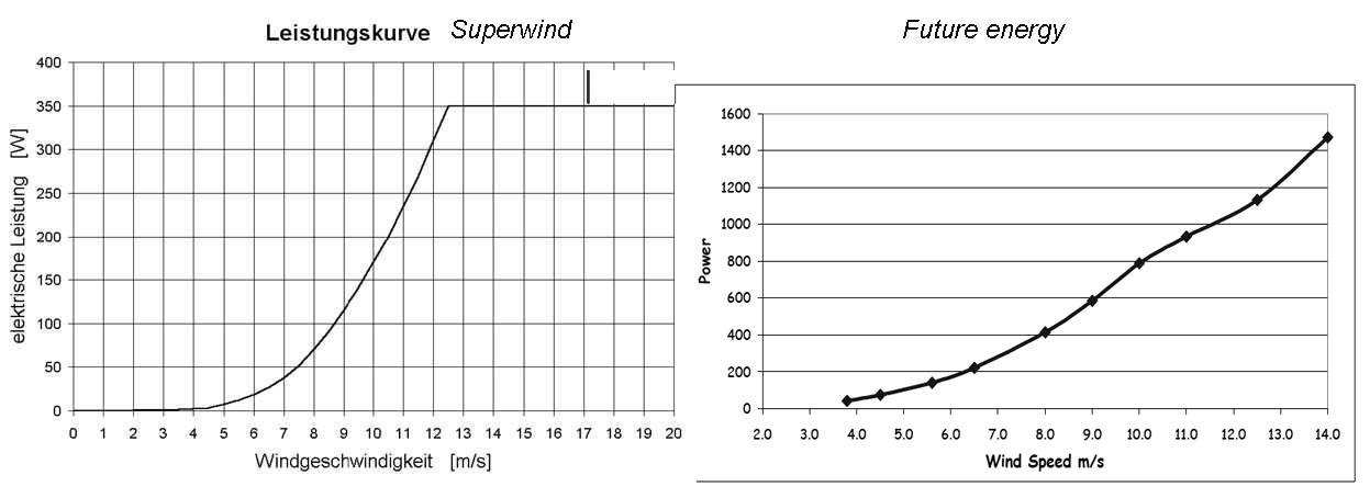

Deine forchierte WKA Superwind wird sehr selten über 120 Watt Leistung haben die laut Chart bei 9 m/s auftreten sollten.
Diese Mengen lassen sich mit Bleiakkus auch gut bewerkstelligen, ob du der Natur damit was gutes tust ist wieder eine andere Sache

Erstmal , frag ich mich wie man auf die Superwind turbine kommt ..... laut Internet kostet die einiges mehr wie zb eine Future energy Turbine und die Leistungskurve sieht nicht berauschend aus wenn man beide vergleicht
Hier eine Foto- Montage (natuerlich sind solche Kurven eher mit einer Prise Salz zu verdauen )
Aber gut ist , jedem selbst ueberlassen
Zweitens fals Du an einer kleinen (Netzunterstuetzten) Insel intresiert bist , die einen Grossteil deines Haushaltsstromes abdecken kann , dann koennte man zb einen kleinen (vielleicht 2000 watt) Inselwechselrichter mit Netzstrom eingang in eine Phase deines Hauses einbinden , dort speist dann die Windturbine auf der Inselseite die Verbraucher direkt oder auch laed die Batterie , bzw wenn die voll einen AC Heitzstab fuer Warmwasser
Das kann man dann noch pefektionieren und deine PV , bei Bedarf ,zb je nachdem wie der Ladezustandder Batterie ist ,Zu und Abschalten lassen , um den besser vergueteten Eigenverbrauch, zu optimieren
Damit koennte man einiges bzw je nach Anlagengroesse fast alles an Netzstrombezug vermeiden , ..... muss doch Spass machen den Netbetreiber den Finger zu zeigen :-)
Kostet nur etwas was so eine Idee
Gruss
