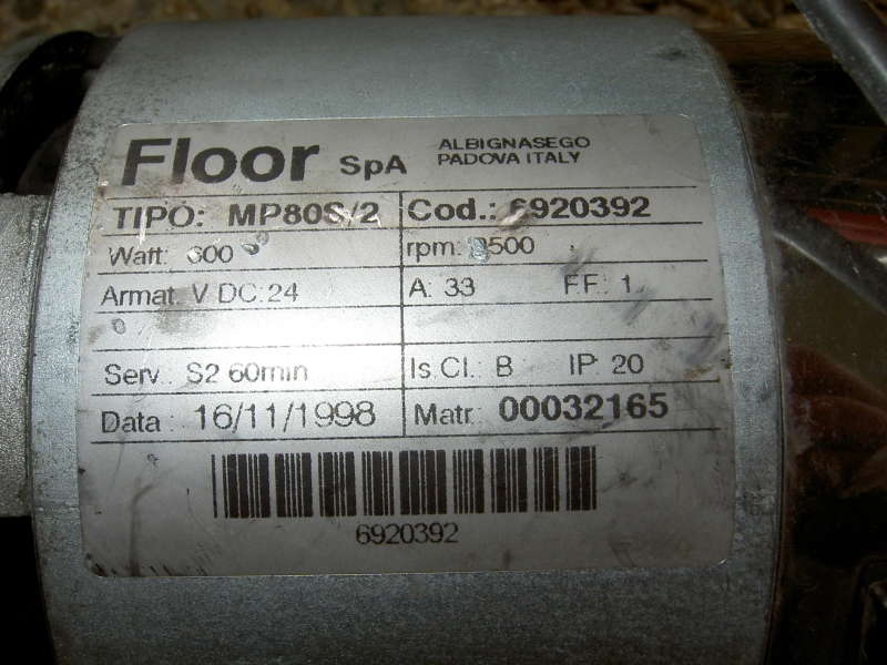

habe über Monate hinweg aufmerksam im Forum eingelesen. Habe nun vor mein eigenes Windradprojekt zu starten.
Die schwierigeste Frage ist wohl dir richtige Generatorwahl. Anbei bin ich auf einen Gleichstrommotor (Permanentmagnet Motor) gestoßen, taugt dieser prinzipiell für die Nutzung der Winderngie, 24V, rpm 3500, 600 Watt
lg
roman

moin,
Prinzipiell wird das wohl funktionieren, du wirst alelrdings eine Übersetzung von wohl mindestens 1:10 brauchen, da die Spannung sonst zu gering sein wird.

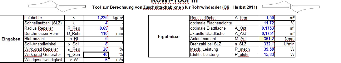

Wäre eine Übersetzung von 1:5 für die 12V Akkuladung ausreichend unter folgenden Windradvorgaben:
lg roman

Gepostet: 30.04.2013 - 16:52 Uhr  ·  #4
Such mal hier im Forum nach " Rowitool", da gibts schon deutlich neuere und verbesserte Auflagen von. Ansonsten würde ich das mit einem mindestens Dreiflügler machen wenn du eine Übersetzung verwendest, sonst kommt das teil nicht aus dem Quark und dann würde ich vielleicht doch eher etwas größer bauen, Richtung 1,8-2m Durchmesser...
edit: Ich sehe grad dass du ein 12 V System bauen willst... dann kannst du den Motor aber auch icht so hoch belasten, da wird bei 150- maximal 200 Watt Schluss sein. >Dann sind 1,8m Durchmesser und 1:5 wohl ausreichend.

Gepostet: 06.05.2013 - 11:55 Uhr  ·  #5
Also meien Vortsellung wäre: 5 Blatt-Rotor, 1,8m Durchmesser, Übersetzung 1:5
bitte um kurze Rückmeldung
lg roman

Gepostet: 07.05.2013 - 00:33 Uhr  ·  #6
Ein 5 Blattrotor ist generell gut geeignet für Übersetzungsanlagen da er ein relativ hohes Drehmoment hat...hier gab es mal vor nicht zu langer Zeit ein Projekt mit einem 6 Flügler-Rohrflügler mit einem Nabenmotor...hat prima geklappt.
Forum/cf3/topic.php?t=3832&pag…nabenmotor
Sollte mit einem Rotordurchmesser von 1,8 m eigentlcih auch als 4 Flügler reichen. Ich selbst hatte ien Projekt mit Übersetzung 1:10 auf einen Scootermotor ( der drehte aber sehr leicht und ich habe eine Riemenübersetzung gebaut) und Rohr-Dreiflügler und auch das hat gut geklappt...
