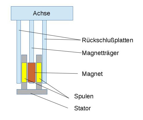

Gepostet: 03.07.2013 - 20:37 Uhr  ·  #5
je länger ich Lese, desto mehr Fragen tauchen auf....
Bezogen auf den Scheibengenerator im Allgemeinen:
Was würde passieren, wenn ich den Abstand zwischen den Spulen größer lassen würde? Halt "nur" geringere Leistung oder funktioniert er dann prinzipell gar nicht mehr?
Die gleiche(n) Frage zu den Magneten...
Ich habe auch einmal eine Skitzze angehängt wie ich mir das mit den "anders rum" vorstelle.
Könnte so eine Anordnung in der Leistungsausbeute zumindest besser sein, als ein Scheibengenerator mit einer Magnetreihe, einem Stator mit Spulen und Rückschlußscheiben?
Machen die Rückschlußscheiben bei so einer (meiner) Anordnung überhaupt noch Sinn oder könnte man gleich auf sie verzichten?
Danke und Gruß
Herbert
