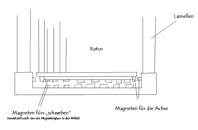

Mit der manetischen Lagerung hab ich mir das so überlegt:
Dateiname: xgcxdggfxc.bmp
Dateigröße: 1.24 MB
Heruntergeladen: 417
Windfried
Beiträge: 711
Dabei seit: 05 / 2006
Re: Kleiner Vertikalachsenrotor Erstversuch
Gepostet: 02.10.2013 - 22:04 Uhr  ·  #8
Werden so viel Magnete, dass man damit locker einen Generator bestücken könnte. Auch gibt es lohnendere Geldanlagen. :-)
Außerdem musss man grundsätzlich bei Nd-Magneten mit Wirbel-Ringströmen in ihnen rechnen, wenn die magnet. Flussdichte pulst. Das ist hier gegeben.
Das Magnet-Mat. ist metallisch leitend.
Wenn schon, dann nimm Ferrit-Magnete. Da ist der Werkstoff nichtleitend. Außerdem wesentlich billiger und besser zu händeln.
UNabhängig davon - das Zentrum kannst Du wahrscheinlich ausdünnen.
Eine Ringreihe, die von Oben drückt und sichert, wirst Du schon noch brauchen. Windkräfte können sehr stark werden.
Oben willst Du nicht lagern. Sehe ich das so richtig?
Gruß, W.

Gepostet: 03.10.2013 - 18:05 Uhr  ·  #9
Windfried – ich will eigentlich gar nix – hab ja keine Ahnung wirklich^^
Hatte mir nur überlegt dass oben keine Lagerung nötig ist wenn der Rotor da sowieso am Generator hängt. Aber schient wohl doch nötig zu sein.
Außerdem hab ich mal geschaut was Neodym magneten so kosten und jetzt doch beschlossen es anders mit weniger Magneten zu machen und dafür das eingesparte Geld lieber in eine Eigentumswohnung oder in einen Porsche zu investieren. :-)
Ich denke ich werde wohl oben und unten jeweils ein paar ringmagneten anbringen, so hab ich das schon gesehen, das müsste reichen. ist ja echt enorm was die so aushalten.
