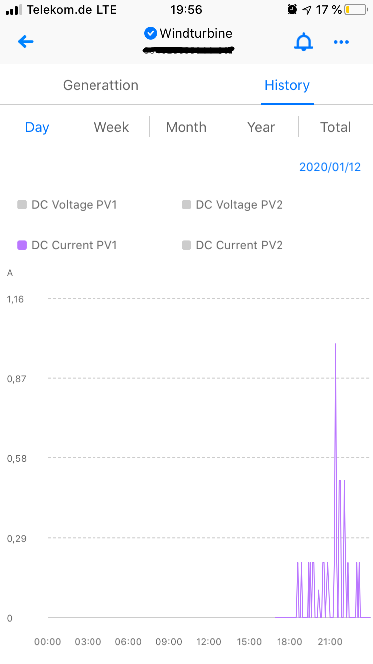

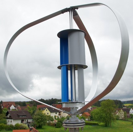

Ich hab seit knapp 10Monaten eine Kleinwindkraftanlage (Savonius Rotor) im Einsatz. Die Windkraftanlage steht in einem Industriegelände auf knapp 5,20 Meter Höhe über dem Boden. Der Platz ist nicht 100% perfekt, da sich in unmittelbarer Nähe, eine Halle befindet ,mit knapp 5 Meter Höhe. Mir ist bewusst, dass die Halle den Wind etwas umlenkt und die Anströmung dadurch nicht mit einer freistehenden Anlage verglichen werden kann.
Der Roter ist mit einer Steuerung versehen, die zum einen die Drehzahl kontrolliert und den Rotor notfalls über eine zu hohe Stromabnahme nahezu bis zum Stillstand abbremst. Zum anderen kontrolliert die Steuerung ob der erzeugt Strom auch abgenommen werden kann und würde auch in diesem Fall den Rotor notfalls stoppen.
Der Rotor hat eine Maximalleistung von 700Watt. Das Datenblatt lade ich mit hoch.
Als Wechselrichter verwende ich einen Ginlong-4K-2G-W Inverter und genau hier beginnt mein Problem.

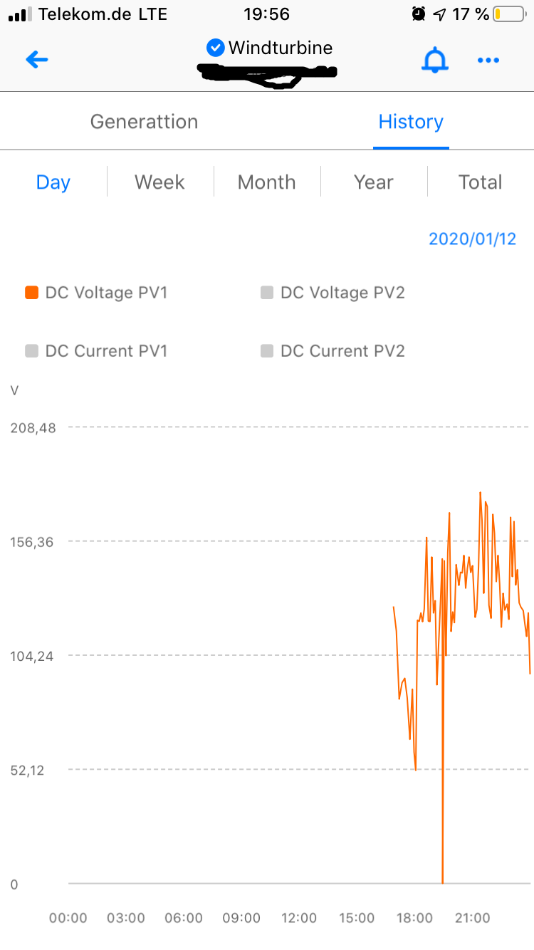

Mit der Leistung des Rotors bin ich eigentlich mehr als zufrieden. Aber sobald der Wechselrichter anfängt den Strom zu transformieren, geht das Schauspiel los. Der Wechselrichter beginnt bei 140V zu transformieren. Bis dahin dreht der Roter problemlos. Ab dann braucht es schon eine ordentliche Böe von 4 bis 5 Windstärken um die Voltzahl zu steigern.
Im unteren Bereich erzeugt der Wechselrichter nahezu nichts.
Ich hab jetzt schon über 150 Kurven am Inverter ausprobiert, komme aber auf keinen grünen zweig. Wenn ich dem Wechselrichter sage, dass er bereits bei 70V das Transformieren beginnen soll, ist das Problem das gleiche. Um deutlich über 70V zu kommen brauche ich dann schon fast einen Orkan.
Schalte ich den Wechselrichter weg, dreht der Roter so schnelle, dass er bald abhebt.
Mir ist bewusst, dass der Wechselrichter mit maximal 4,4 kW Output schon etwas groß ist. Aber rein technisch, dürfte er keinen größeren Widerstand oder Eigenverbrauch wie der 2,0 kW Inverter haben.

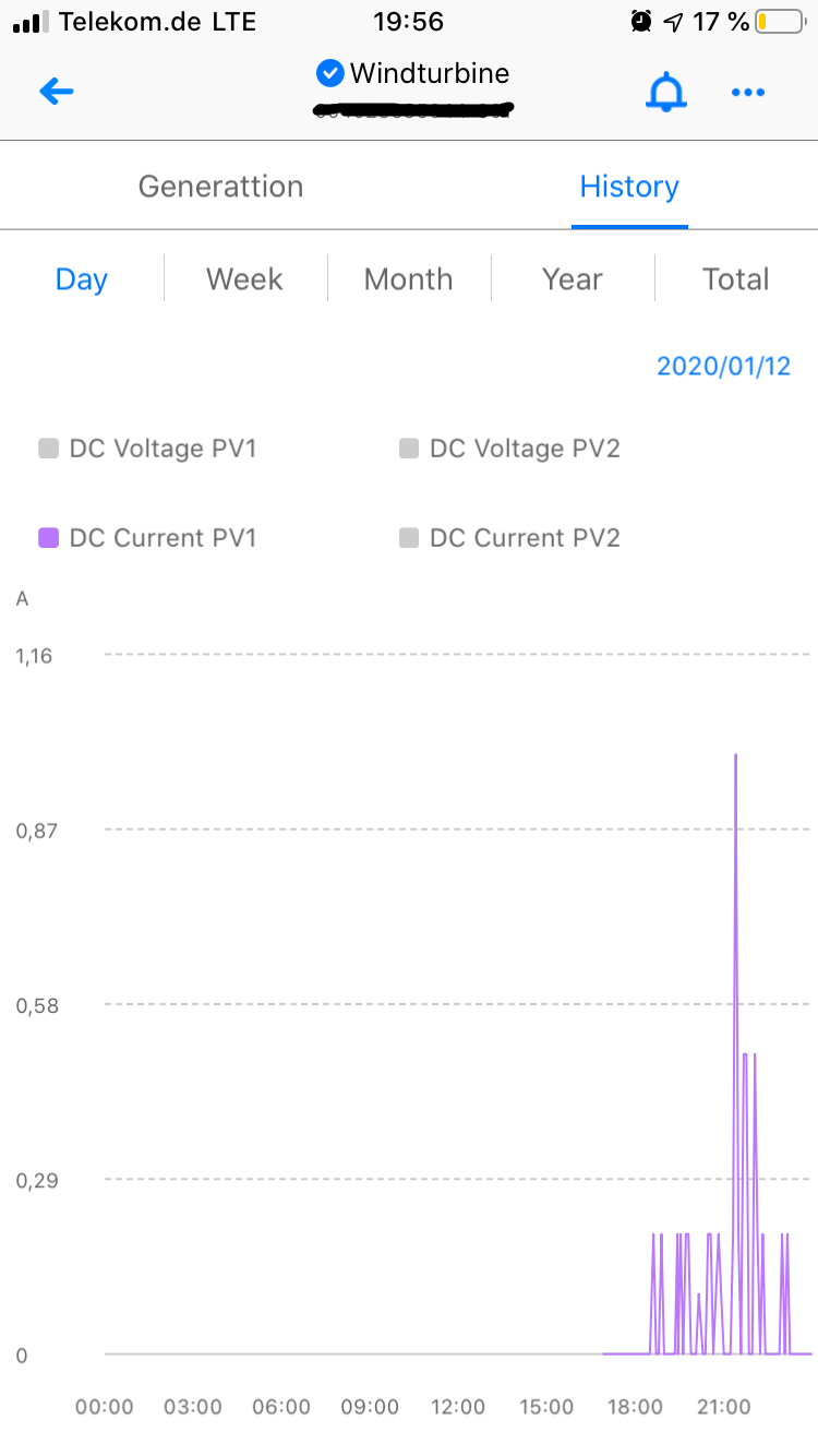

Ich hab nun die Tage den Inverter Wlan-fähig gemacht um eine genauere Fehleranalyse betreiben zu können. Die ersten Daten sende ich gleich mal mit, damit ihr ein besseres Verständnis von meinem Problem habt.
Die Anlage läuft nun seit 10 Monaten und hat einen lächerlichen Ertrag von 12 kW.
Ich bin wirklich für jeden Tipp dankbar. Ich würde auch gerne den Ginlong Wechselrichter gegen ein anderes Modell tauschen - auch nur testweise. Allerdings haben die meisten Wechselrichter eine maximale Eingangsspannung von 90V.
Ich brauch aber mindestens 250 V. Hat hier evtl. jemand einen Tipp für mich?
Von meinen Lieferanten des Rotors habe ich folgende Kurve vorgegeben bekommen.

Schon jetzt vielen Dank für eure Hilfe und noch einen schönen Abend!
Alex
