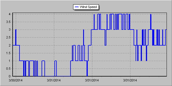

hallo Leute,
Habe mal mit dem Rowitool experimentiert und mir einen Horizontalen gebaut.Danke Oli . Die Flügel sind aus 160 KG-rohr .
Der Durchmesser 2,10 m.Heute Nachmittag war der Wind bei 3-4m/s,daß reichte für einen Testlauf.

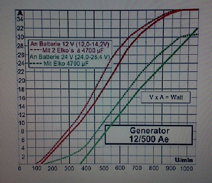

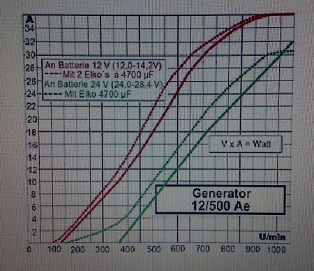

hallo Nils,
Der Gene ist ein gekaufter von ebay 12V 35A, der Ladebeginn wird so bei 130rpm sein.Bin auch schon auf 16-20 Volt gekommen.
Wenn die Sturmsicherung fertig ist kommt das Ding auf einen Mast ca.8Meter hoch,da ist der Wind besser als 1,5 Meter über'n Boden.

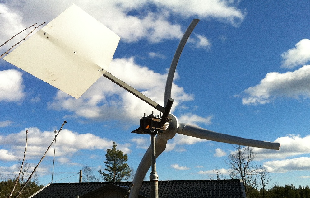

hallo Leute,
Habe die Sturmsicherung gebaut Furling habe aber leider 2 Winkel vertauscht den Seitenwinkel und den Winkel zur Fahne ,so das die Fahne doch sehr Hoch stand siehe Bild.Werde da am Montag nochmal Schweißen,zu Ostern soll das Ding Stehen:-) Und hier gibt es noch ein Video von der Windmühle.
