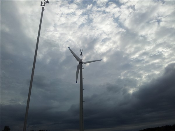

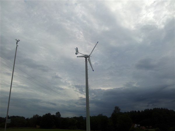

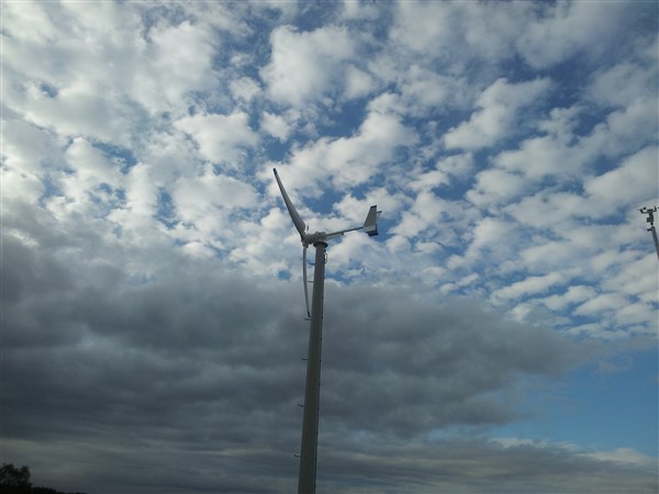

@xxl ray: Wie meinst du das mit den Löchern. Könntest du mal ne Skizze aufzeichnen.
@danile: Also meine jetzige Heckfahne ist absolut ungeeignet und fängt selbst schon bei 6-7 m/s zu flattern an, da das Blech gerade mal ca. 1 - 1,2 mm stärke hat.
Dies verstärkt sich so stark das es das Windrad ständig aus dem Wind dreht, wenn es so richtig fahrt aufnehmen will. Ich habe mal drei Bilder von meinem Windrad beigefügt. Verstärkt wird das Ganze dadurch, dass meine Rotorblätter total miserabel verarbeitet sind und trotz versuchtem Auswuchten und anscheinend ne kleine Unwucht hat. Aber trotzdem liegt ein großes Problem am Heckflügel und ich denke mit einer längeren und größeren Heckfahne kann ich schon mal einige Problemchen beheben. Aber was ist die ideale Form. Das ist hier die große Frage und nun mehr auch gelocht oder ungelocht? Bitte stellt mal Muster oder Skizze von möglichen Heckfahnen rein, damit man darüber diskutieren kann.
VG Gerhard

Hallo XXLRay,
sorry für die dumme Frage. Aber meine Bedenken sind bei einer gelochten Heckfahne die, dass der Durchlass des Windes von der Seite die Heckfahne wieder instabil machen könnte und dadurch einer Vergrößerung der Heckfahne entgegenwirken könnte.Vitis hat mir mal diese beiden Fachbuchauszüge gesendet die die Verwirbelungen eines Windrades aufzeigen. Mir stellt sich nun die Frage, wie die gelochte Heckfahne den Verwirbelungen entgegenwirkt aber gleichzeitig die genauere, stabile und schnellere Ausrichtung der Heckfahne begünstigt. Ich glaub, dafür bin ich im Augenblick zu blöd das zu verstehen.
Hat sonst noch irgend jemand andere Vorschläge der optimalen Form einer Heckfahne?
Vitis hat auch schon einige Versuche gemacht und schon recht gute Erfahrungen/Verbesserungen durch die größere Heckfahne feststellen können. Jedoch noch nicht die optimale Heckfahne herausgefunden. Vitis hat den gleichen Generator (selber Hersteller) wie ich.
Gerhard

Wie genau das funktioniert kann ich auch nicht sagen, weil ich kein Aerodynamiker bin. Ich hab nur Berichte gelesen, dass es funktioniert (aber selbst noch nicht überprüft). Vorstellen kann ich mir, dass an den Löchern Wirbel entstehen, die bei leichten Windrichtungsänderungen einen stärkeren Widerstand verursachen. Ist die Windrichtungsänderung sehr stark, könnte die Durchlässigkeit der Löcher wirken und das Windrad weniger heftig reagieren.
Für mich wäre es einen Versuch wert. Es kostet ja nicht die Welt ein paar Löcher in ne Multiplexplatte zu machen.

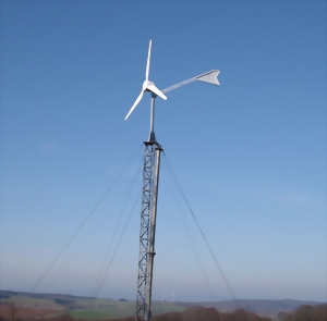

was haltet ihr davon, wenn man zur optimalen Form der Heckfahne das Gestänge der Heckfahne noch oben gehen lässt, so dass die Heckfahne komplett oberhalb der Rotornabe ist (siehe Fotos). Dort sind doch eigentlich die geringsten Wirbel, oder? Außerdem ist dann die Heckfahne nicht hinter dem Generator und der Rotornabe versteckt. Das müsste doch auch noch etwas bringen, oder?
Gerhard

Zitat geschrieben von Koundl
Hallo Leute,
Viele Grüße Gerhard
Völlig korrekt- und die Nasenkante ist ausserdem gepfeilt- siehe mein letzter Beitrag.
Der komische Knick irritiert mich etwas.
Der Arminius
