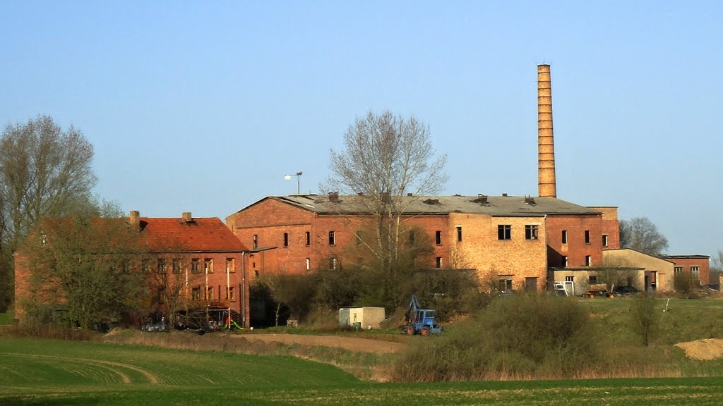

mir steht ein Industrieschornstein zur Verfügung mit einer Höhe von ca.35m. Ich plane schon länger diesen für ein Windrad zu nutzen. Eigentlich denke ich über ein kleines Windrad um ca. 400w nach, da es ja auch irgendwie dort hoch gebracht werden muss. Ich nutze nun seit 1,5 Jahren ein billig Chinarad aus der Bucht, und bin mit dem, nach einigen Modifikationen, soweit zu frieden. Dann lese ich immer wieder von der FD300...interessiert mich sehr, würde ich auch nehmen, aber da stellt sich mir dann die Frage, ob ich in der Höhe nicht dann doch eine WKA mit entsprechender Leistung bei einem Durchmesser von mehr als 2m nehmen sollte...
Laut Windkarte hab ich hier nen Jahresdurchschnitt von 4,5m/s, was in 35m ohne Hindernisse zu erwarten ist, weiß ich nicht.
Mich würde eure Meinung interessieren, wie würdet ihr euch entscheiden?
Gruß Jörg
PS. wenn es mit dem Bild geklappt hat, könnt ihr den Schornstein auf meinem Hof sehen..

Das kommt auf die Statik an ob der auch mehr Kraft seitlich abkann würde ich meinen. Evtl. mal erst nen Statiker fragen.

Hallo Jörg,
ich würde auch erst abklären was der Industrieschornstein noch so kann.
Es sieht so aus, als ob das ein mittleres Drama wäre, wenn der einstürzt.
Vielleicht kannst du ja mal ein paar Eckdaten zum Schornstein posten:
Alter, Aufbau, ...
Grundsätzlich muss der Schornstein auch jetzt schon seitlichen Windkräften standhalten.
Durch eine Wind anlange auf der Spitze wird die Belastung erhöht.
Das aufgrund des Hebels von 35 Meter jedoch erheblich, wenn die Wind Anlage,
passend zum Schornstein dimensioniert wird.
Das führt zu Biegekräften (Druck einerseits und Zug andererseits).
Mineralische Konstruktionen können Druckkräfte gut vertragen, Zugkräfte aber nicht.
Hier wird dann mit Eisen armiert das dann die Zugkräfte aufnimmt.
Ob das bei deinem Industrieschornstein gemacht wurde, weiß ich nicht.
Selbst wenn wurde das für die im Anwendungsfall zu erwartenden Kräfte gemacht.
Wie viel 'Luft noch oben' da noch drin, weiß ich nicht.
Wenn von der Anlage direkt und immer Menschenleben betroffen sein könnten,
muss, heute, soweit ich korrekt informiert bin die Statik mit Sicherheitsfaktor 10 veranschlagt werden.
Maximal auftretende Kraft * 10! So ist dass z.B. bei Masten auf Segelbooten.
Es kann aber auch sein, dass man je nach Art des Festigkeitsnachweises andere Faktoren nehmen darf.
Der Statiker weiß mehr, auch über die aktuellen Gesetze und Vorschriften.
Ich habe schon mal Bilder gesehen, wo Hochleitungsmasten, die (zusätzlich?) für Windkraft genutzt wurden,
da wurden die Gittermasten 'nur' am Fundament, bis so ca. 5 - 10% der Höhe verstärkt.
Natürlich macht es Sinn, bei der vorhandenen Höhe von 35 Metern über eine Größere Anlage nachzudenken.
Wie immer muss man dann Aufwand, Nutzen und Risiko abwägen.
Viele Erfolg, bei dem Projekt.
