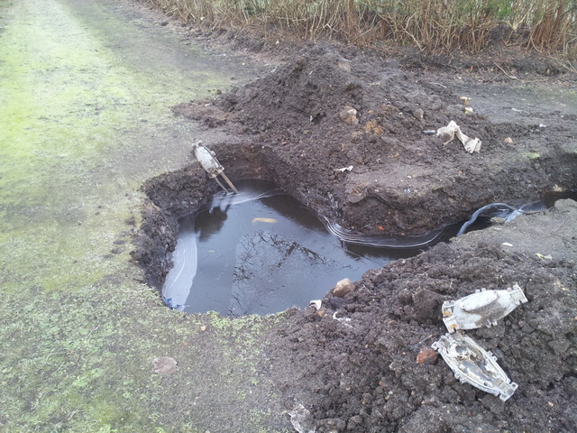

Der Grund für das Ista Breeze
Gepostet: 04.02.2015 - 11:45 Uhr  ·  #19
Das ist der Grund für das Ista Breeze. Dauert noch etwas bis ich Netzstrom bekomme. Ich hoffe ja nur, das der Laderegler bald da ist. Mein alter zeigt nur eine rote LED für die Bremse :(
[img][/img]
