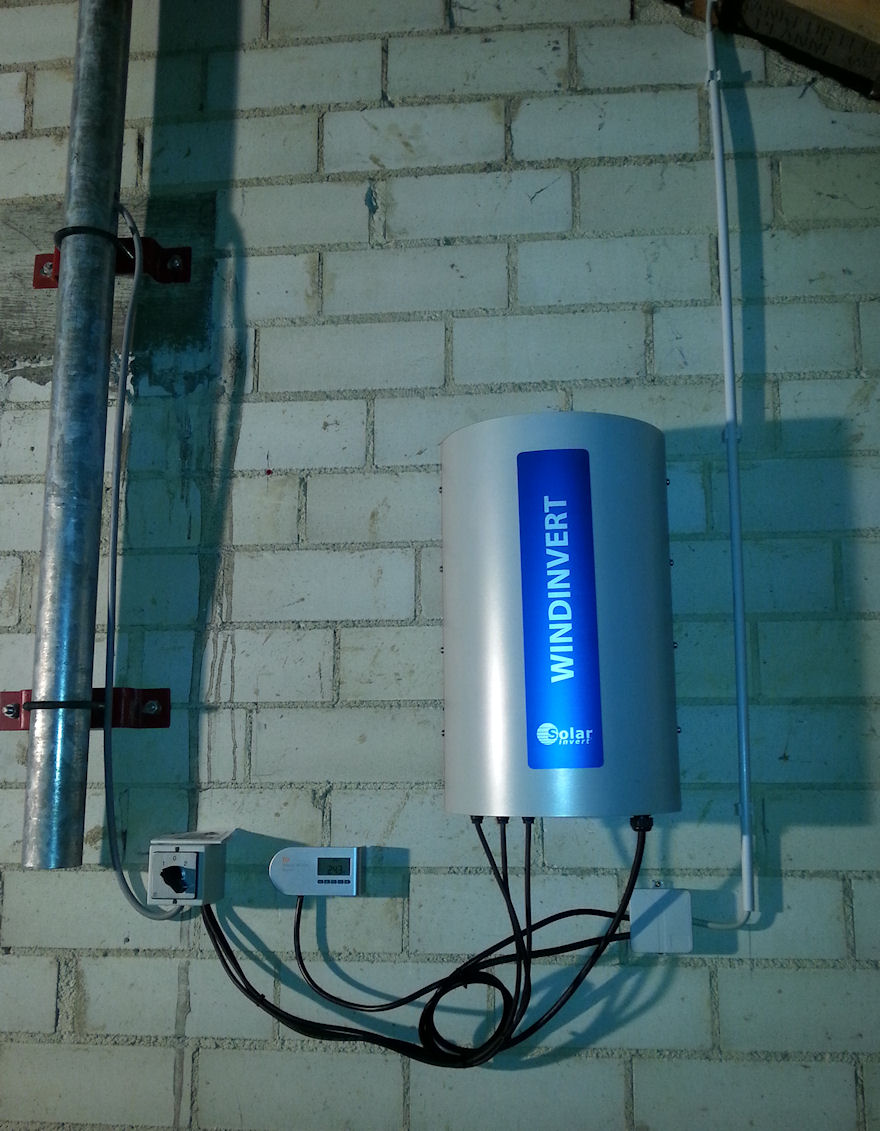

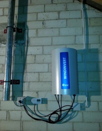

Günther
Beiträge: 122
Dabei seit: 10 / 2013
Re: LAND EDITION Black 500W 12V WINDGENERATOR,WIND TURBINE
Gepostet: 23.03.2015 - 00:24 Uhr  ·  #14
es mag sein, dass es noch Händler mit Solarwechselrichtern mit der alten Bezeichnung DMI (Dorfmüller Inverter) gibt, die haben aber mit den aktuellen Windnetzinvertern WindInvert nichts zu tun! Die gibt es schon seit 6 Jahren von wechselnden Herstellern und haben sich auf dem Windradmarkt bewährt. In Google werdet ihr viele Seiten finden. Allerdings sind die WindInvert beim jetzigen Hersteller Solarinvert nicht so einfach zu bekommen, ab Werk ist es schwierig und es gibt nur weniger spezielle Händler.
Wir als Mitentwickler bieten momentan den WI 350/35 an (geht bis 500 Watt), dazu den WI 1200/48, beide angepasst an eine Reihe Windräder und Standorte. Der WI 2000/48 wird derzeit von uns auf unserem Prüfgelände in Westfriesland getestet. Zur Zeit bieten wir die Netzinverter zusammen mit den qualtitativ hochwertigen Windrädern Superwind 350 oder BEE800 an.
www.wind-mobil.de
Grüße von Günther
WindInvert Installation

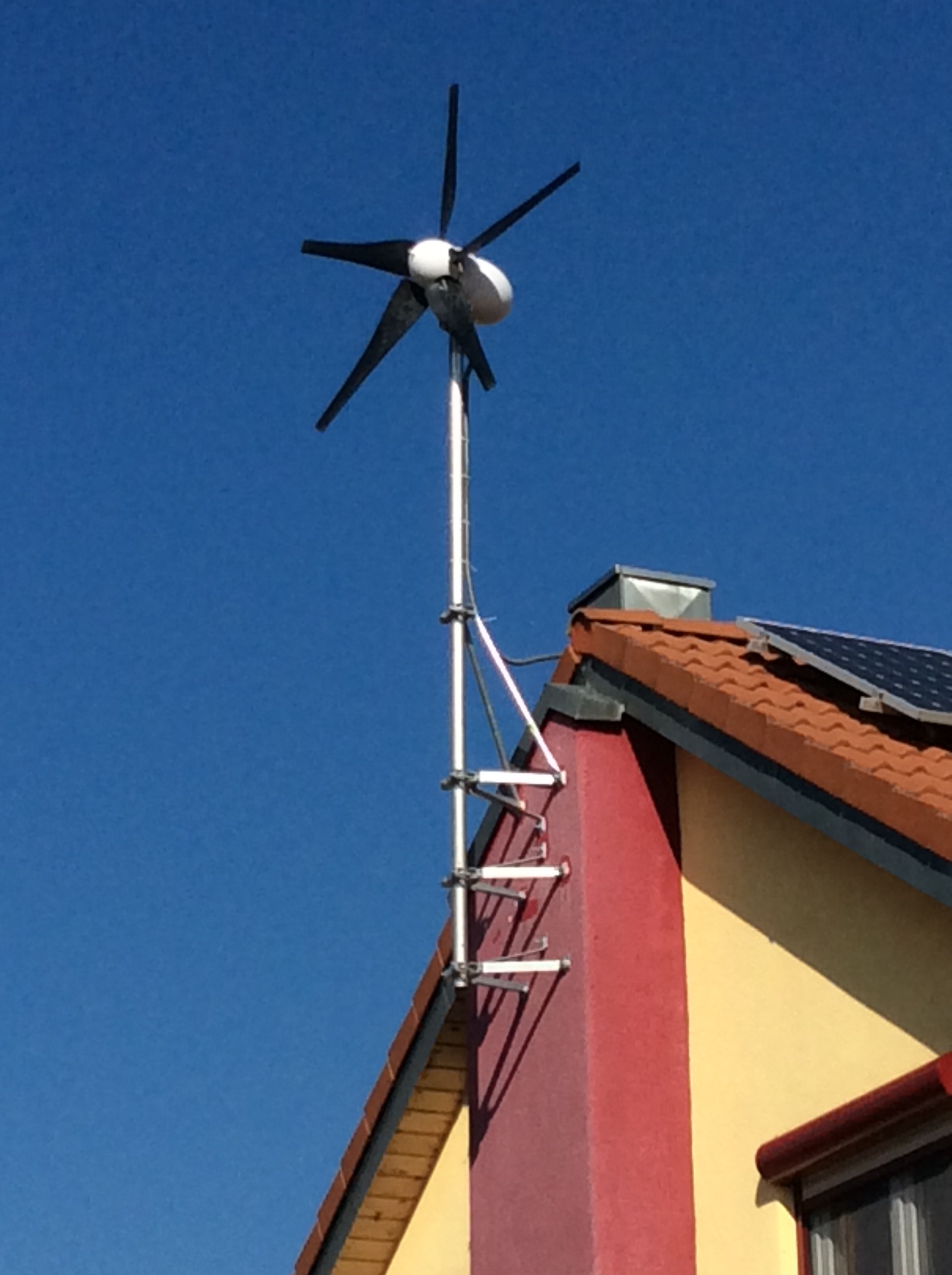

Gepostet: 23.03.2015 - 08:34 Uhr  ·  #15
Gepostet: 23.03.2015 - 15:54 Uhr  ·  #16
Zitat geschrieben von XXLRay
.., professionell wirkt sie auf mich aber nicht. Das Windrad gehört mindestens drei Meter über den Giebel und eine Verankerung im Mauerwerk ist aufgrund der Vibrationen auch mit Vorsicht zu genießen.
So ganz von der Hand zu weisen finde ich das obige nicht.
Der mittlere Träger der drei trägt definitiv nichts.
Und wenn ich diese "Angstsicherungen" sehe, dann genieße auch ich die Konstruktion mit Vorsicht.
Genau- und eine vernünftige Entkopplung- sonst hat man wunderbaren Körperschall.
Der Arminius
Beiträge: 2349
Gepostet: 23.03.2015 - 17:54 Uhr  ·  #17
Hmmm
Euch gefällt aber auch wieder gar nichts !!
Die Schrägstreben nach oben, halten den an sonsten frei stehenden Mast, wie eine Seilabspannung, aber auf Zug und Druck gleichzeitig, von nur einer Seite!
Die mittlere Horizontale, kriegt die Biegungskräfte vom Mast als erstes ab, und muß das durchbiegen unterbinden.
Die untere, ist somit die Angststrebe !
Die Klammern um den Mast sehen nach Gummischellen aus ???
Uwe Hallenga
SiteAdmin
Homepage: kleinwindanlagen.d…
Beiträge: 1604
Dabei seit: 03 / 2005
Gepostet: 24.03.2015 - 10:20 Uhr  ·  #18
Moin Moin
Ich bin zwar auch kein Fan von Dach- oder Wandmontagen, aber wenn es doch nicht anders geht.... und wenn man es schon macht dann richtig und so sieht es für mich auch aus. Klar kann man alles auch "Verschlimmbessern", aber darum ging es jetzt ja wohl auch nicht.
Ich konnte allerdings nicht erkennen, ob der Wind-Invert die Netzanschlußbedingungen nach ARN4105 erfüllen
Gruß Uwe
Gepostet: 24.03.2015 - 15:42 Uhr  ·  #19
1) Die Gummischellen sind auf dem vergrieselten Bild nicht zu erkennen-
Auf diesem Board is es Gang und Gäbe, unbeschnittene Riesenbilder abzulegen, auf denen 90% Himmel abgebildet ist.
Sehr viele Bilder sind nach dem Motto "Kuckt wie schön- wie sie sehen, sehen sie nichts..."
Irfanview-> Bild -> Freistellen. So schwer ist das nicht!
2) Die Konstruktion ist statisch überbestimmt . Die hauptsächliche
Vertikale Abstützung erfolgt durch die steilen oberen Streben. Die sind OK.
Die restlichen vert. Abstützer kann man vergessen.
Das höchste Biegemoment des MAstes hat man wahrscheinlich an der oberen der 3 Schellen.
DAs "wahrscheinlich" rührt daher, da man so leicht nicht sagen kann, wie sich das alles biegt.
An der oberen Befestigung sind jedenfalls die Kräfte am höchsten. Wobei sie nicht stärker dimensioniert ist.
Normal versucht man dann, den Abstand der Aufhängungs-Träger möglichst hoch zu machen, um die Kräfte möglichst gering zu machen.
3) "Kriegt die Biegungskräfte als erstes ab" - daran habe ich noch gar nicht gedacht:
Es ist durchaus möglich, dass die Kräfte auf diese Konstruktion durch die mittlere Aufhängung erhöht(!) werden.
Allerdings ist diese Argumentation "kriegt als erstes ab" nicht wirklich fachmännisch.
Die Konstruktion ist statisch überbestimmt und da muss man dann das Teil freischneiden und rechnen. Was hier nicht wirklich einfach ist.
Die Gummischellen nehmen der Sache etwas Brisanz.
In diesem Sinne
Der Arminius
Gepostet: 25.03.2015 - 10:52 Uhr  ·  #20
Ob die Gummistellen (sofern sie tatsächlich verbaut sind) ne vernünftige Grenzfrequenz haben ist ja auch noch so die Frage. Nur, weil Gummi verbaut ist, heißt das bei dem breiten Spektrum eines Windrades nicht, dass da nichts aufschwingen oder übertragen werden kann.
