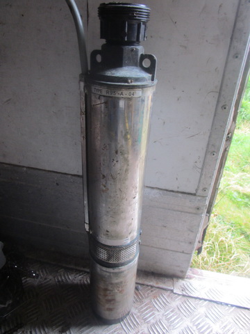

Hi , hier die Pumpe .... , die haengt direkt an einer 24 Volt batterie , der controler ist eher die Pumpensteuerung und hat mit der PV erstmal nix zu tun , ich hatte dafuer einen seperaten Laderegler und PV an der Batterie , das es keine direkte PV Pumpe ist hatte auch mit der 24 volt LED Garten Beleuchtung zu tun
Laderegler ist ein IVT 10 A , bei 24 Volt
Steuerung/ controller hier "ME24 for 24 V" https://www.altestore.com/stor…mation.pdf
Eigentlich , wollte ich sie als Dump nun benutzen um meinen Speichersee mit Wasser voll zu pumpen bei Solar /Wind ueberschuss .....
Anyway , die Pumpe kam damals von der Firma Solar-baumeister , gute adresse allgemein in Bezug auf Solarpumpen
