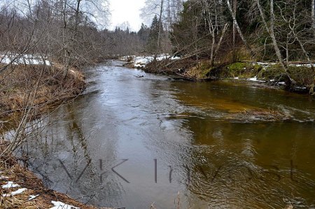

Hallo Leute,
meine Freundin und ich wollen in Estland ein zusaetzliches 5,4ha Waldgrundstueck (ist der Staat der es verkauft wegen mangelnder Arbeitskraefte und enormen arbeitsaufwand, doe wollen WIRKLICH 29.000€ dafuer haben, meine Fruendin sagt aber, das es bei dem Aufwand nicht mehr als 4.000€ Wert ist...) in einem Naturschutzgebiet kaufen, bei dem wir aber das Holzrecht haben (aufforsten obligatorisch) und da ist ein Fluss... (siehe Bild)
Feste Installation einer Wassermuehle scheidet aus, aber eine Anlegestelle dort hinzubauen und ein Floss anzuhaengen ist 100% OK und legal.
Nun habe ich einen kleinen 24V DC Generator welcher maximal 10A bringt, welchen ich eigentlich verwenden kann, ABER, im Fruhjahr bei der Schneeschmelze ist die Fliessgeschwindigkeit 3 mal hoeher, womit ich den Generator fuer diese Leistung auslegen muesste und dann aber ueber das Jahr, eben nur einen Bruchteil der Leistung bekomme...
Mein anderes Problem ist, das der Generator bei Vollast nur gute 28V liefert (Leerlauf gute 60V), weshalb ich bei einem Kabel von guten 40m meine Probleme mit der Ladespannung bekomme...
Ein 2 x 10mm² scheint mir unrealistisch teuer und ich wuerde gerne bei 2 x 4/6mm² bleiben
Die 24v PzS Batterien (Ladespannung bis zu 30,6V) sollen so um die 300-400Ah haben, was bedeutet, das ich KEINE einfach Diodenladeschaltung machen kann, denn bei permanenter Wasserkraft ueberlade ich selbt 400Ah bei 50W Ladeleistung...
Meine Idee nun ist es, eine Ginlong niedriggeschwindigkeits Generator einzusetzen, also einen mit 500W und da einen MPPT Laderegler (Schams windMax500) nachzuschalten.
Leider habe ich den Link zum DEUTSCHEN Distributor der Ginlong Generatoren verloren und ich finde Ihn nicht per Google.
Kann mir hier jemand weiterhelfen?
