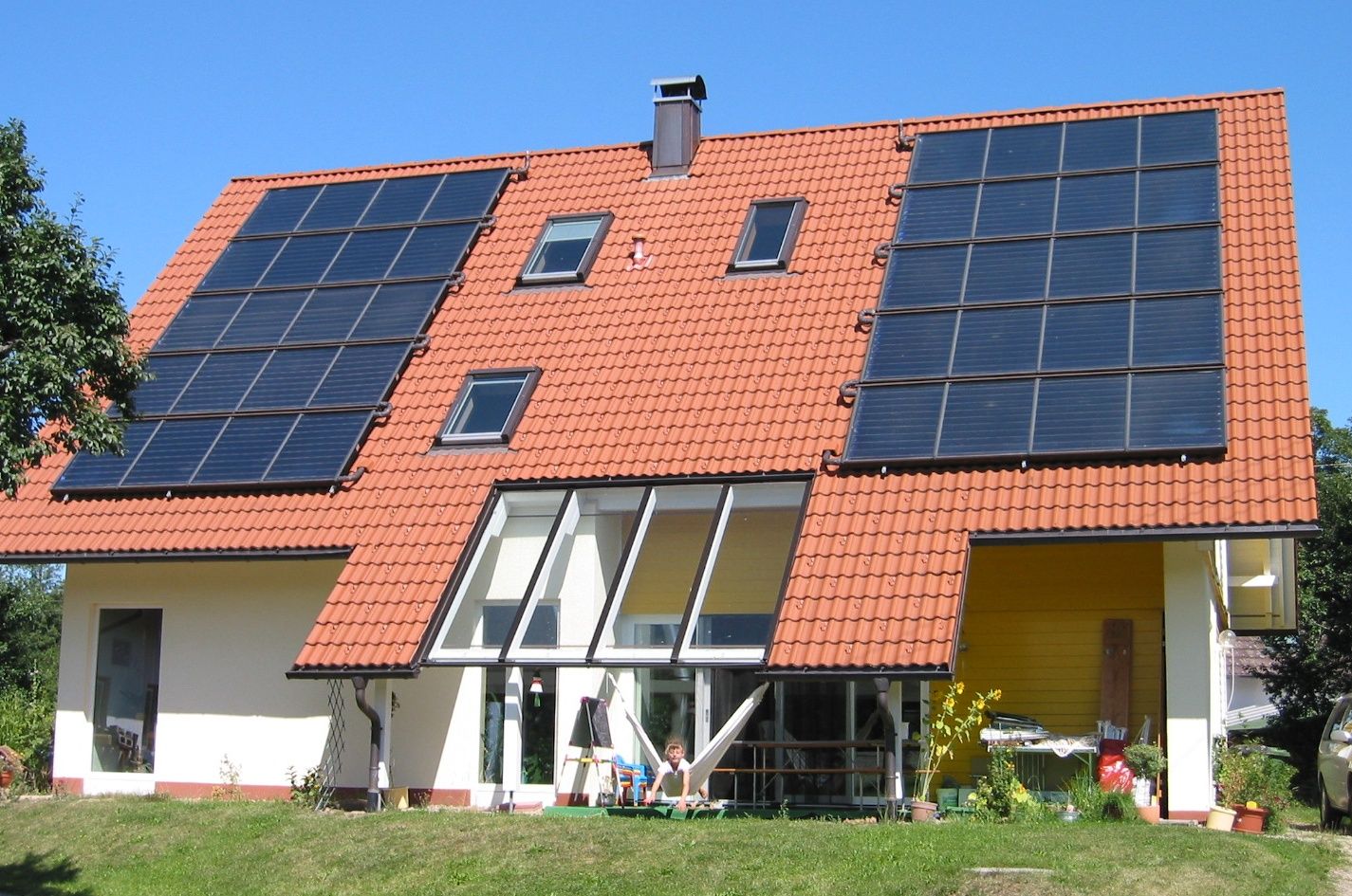

Die letzten Tage waren die Bedingungen optimal, um diese Frage für mich klären zu können.
Meine alten Kollektoren ( vor 25 Jahren im Selbstbau mit Anleitung!) arbeiten heute immer noch (2 Felder a 5 m ²)!
Im Sommer viel Wärme ( oft zu viel!) und im Winter eher "lau" ( könnte ich immer mehr gebrauchen !)
SChon lange frage ich mich : Ist diese "Einfachverglasung" ( Solarsicherheitsglas) nicht eher suboptimal ( schlecht!) .....Doppelfenster , Einfachverglaste Fenster!??
Klar ist, dass zweimal Widerstand ( Wärmestrahlung durch Scheibe! ) durch zwei Scheiben sich der Widerstand addiert! Aber anderseits sich die Wärmedämmung bezüglich der Oberfläche Scheibe,sehr positiv auswirkt.
In der Summe ist es im Sommer bei doppelter Scheibe und weniger delta T weniger Wärmeenergie an den Absorberflächen. Aber im Winter wenn die Verluste der Wärmestrahlung ( durch zwei statt einer Scheibe!) kleiner ist als der "Gewinn" durch weniger Oberflächenverluste. ( weil bessere Dämmung !) hätte man im Winter eine bessere Ausbeute.....
soweit meine Gedanken!
Also im Winter zwei Kollektoren einer mit einfach der andere mit Doppelverglasung bei sehr niedrigen Temperaturen und viel Sonnenschein.........
Messen und direkt vergleichen, war meine Idee. ( Material, alles vor Ort)
Kurz vorher fiel mir ein : warum den Aufwand? ...viel einfacher : 2 neue Mörtelkübel rundherum dämmen oben zwei Scheiben draufgelegt , fertig!
Also schnell ein Tag vorher in den Baumarkt Mörtelkübel geholt .....
....dann erst kam mir der Geistesblitz:
.....sieh doch mal im Internet nach, ob es da nicht irgendwelche Infos/ Daten gibt Solarglas, Einfachglass ( Wärmestrahlungsdurchlass!) .....und siehe da alles gefunden!
Auch mit der Doppelverglasung, dass gibt es schon bei sehr vielen Hersteller!........ ;-)
Somit ist alles klar ...und ich muss das Rad nicht wieder "neu" erfinden!
Meine zusätzlichen vier Solarfelder werde ich "doppeltverglasen"! ;-)
Gruß Ralf

Hallo Ralf,
bei unserer Großflächen-Kollektorentwicklung haben wir längere Tests mit verschiedenen Verglasungen (auch doppelt) gemacht. Ergebnis: Bei nur schwarz angemalten Blechflächen oder gar Heizkörpern als Absorber ist die Abstrahlung so groß, dass eine Doppelverglasung etwas bringt.
Ein moderner selektiv beschichteter Absorber strahlt aber nur noch wenig Wärme ab (je nach Qualität max. 15%), so dass eine Doppelverglasung überflüssig, wegen der schlechteren Einstrahlung sogar leistungsmindernd ist. Also haben die aktuell besten Kollektoren hochselektiv beschichtete Alu- oder Kupferbleche und eisenarmes Einfach-Solar-Isolierglas.
Anders ist es bei den Röhrenkollektoren, die bauartbedingt ja eine Doppelgasröhre mit Innenvakuum um das Absorberblech montiert haben. Das bringt eine hohe Temperatur, wegen der kleineren Fläche sind aber größere Kollektorfelder nötig. Dadurch sind die Röhrenanlagen teurer als Anlagen mit guten Flachkollektoren (besser sind nochGroßeflächenkollektoren), die deshalb in den meisten Tests Preis-Leistungssieger werden.
Beim Selbstbau sollte noch beachtet werden, dass beim Doppelglas die große Gefahr des Schwitzwassers zwischen den Scheiben besteht, das liegt am hohen Temperaturunterschied zwischen denScheiben innen und außen. Einfach zu testen mit einem Solarbackofen, der am besten doppelverglast gebaut werden sollte.

Verglasung von Solarkollektoren:  Doppelt oder nur "Einfach"?
Dateiname: RosHaus.jpg
Dateigröße: 287.3 KB
Heruntergeladen: 2902
