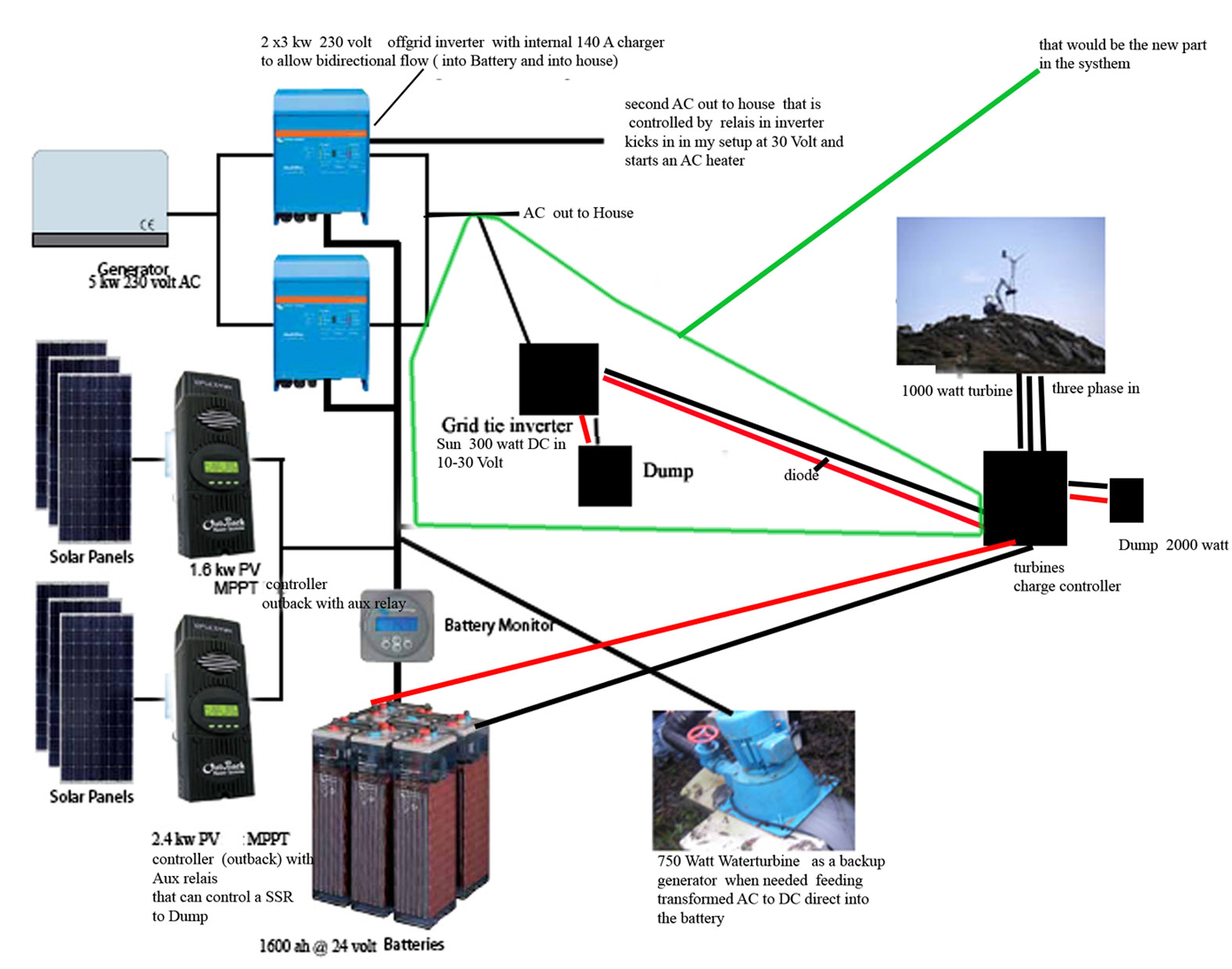

Also ich hab mich fuer selbige aehnliche GTI s intresiert vor paar Jahren um den GTI in mein Inselnetz zu integrieren , mein Model ist ein Sun G
der in meinen Inselwechselrichter bzw in mein Haus einspeisst ( mein Inselwechselrichter kann mit dem AC Strom dees GTI s laden ist mitlerweilen ein 22-60 V Sun G 600 W GTI -den dump des GTI brauch ich nicht )
Anbei ein Bild / Illustration meiner Anlage
War mir wichtig damals , weil eine reine Batterie lade Windturbine neben einer PV recht bescheiden nur mit Laderegler arbeitet
Ich hab jezt beides also AC 230 Volt directeinspeisung ins Haus , und parallel den Laderegler mit dumpload
Gruss an Kassel ( da war ich zum Studium ) das Windrad von Euch ist doch Hugh Piggot aus Scottland aehnlich ?

Ja, das ist von Bauplänen von Piggot, bzw. http://www.green-step.org
Wenn du einen Solarwechselrichter hast, wieso ist da ein Dumpload dran?
Der Vorteil, an dem Windinverter ist, dass kein weiterer Laderegler dran braucht.
3Phasen vom Generator ran, rein in die Steckdose und das Ding funzt (hoffentlich). Incl. Dumpload/Bremse, MPPT und Meßeinrichtung mit Display.

Noe , meiner ist auch windinverter ausfuehrung
Ich bin davon ausgegangen das ihr auch Batterien laden wollt , meine Turbine kam schon mit dem Laderegler und deshalb uebernimmt der Laderegler ab mehr als 600 watt die restliche Turbinen leistung
Damals waren die Wind GTI s nicht bekannt fuer ihre verlaessliche Dump Steuerung , sodas im Notfall bei mir der Laderegler aushilft
Gruss
