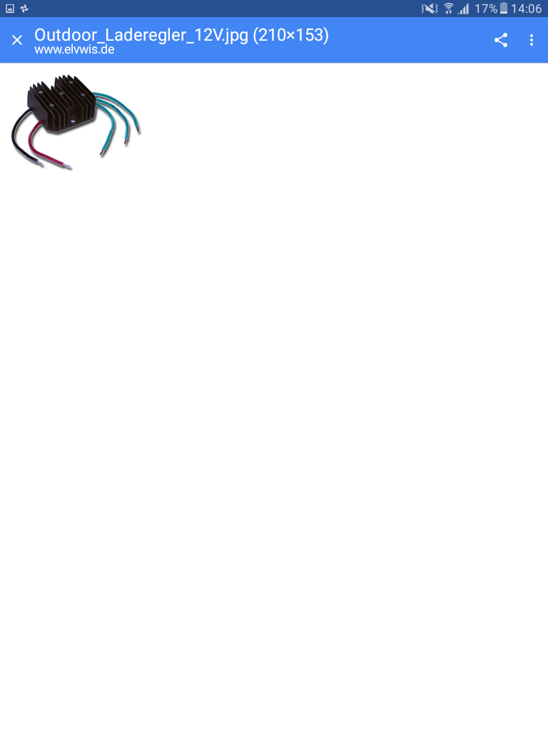

Sieht ungefähr so aus hat aber auf jeder Seite nur zwei Kabel
http://www.elvwis.de/Outdoor_Laderegler_12V.jpg

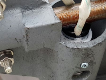

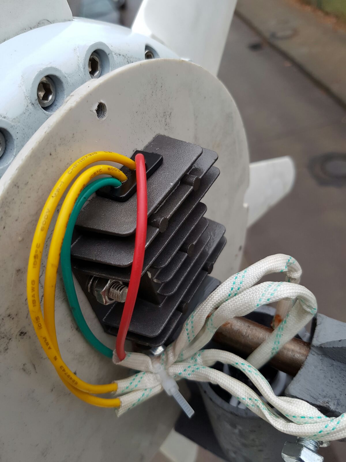

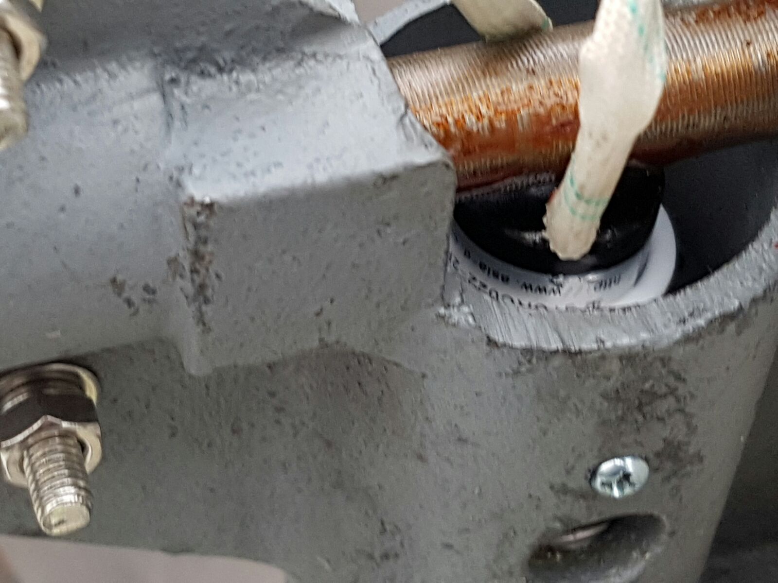

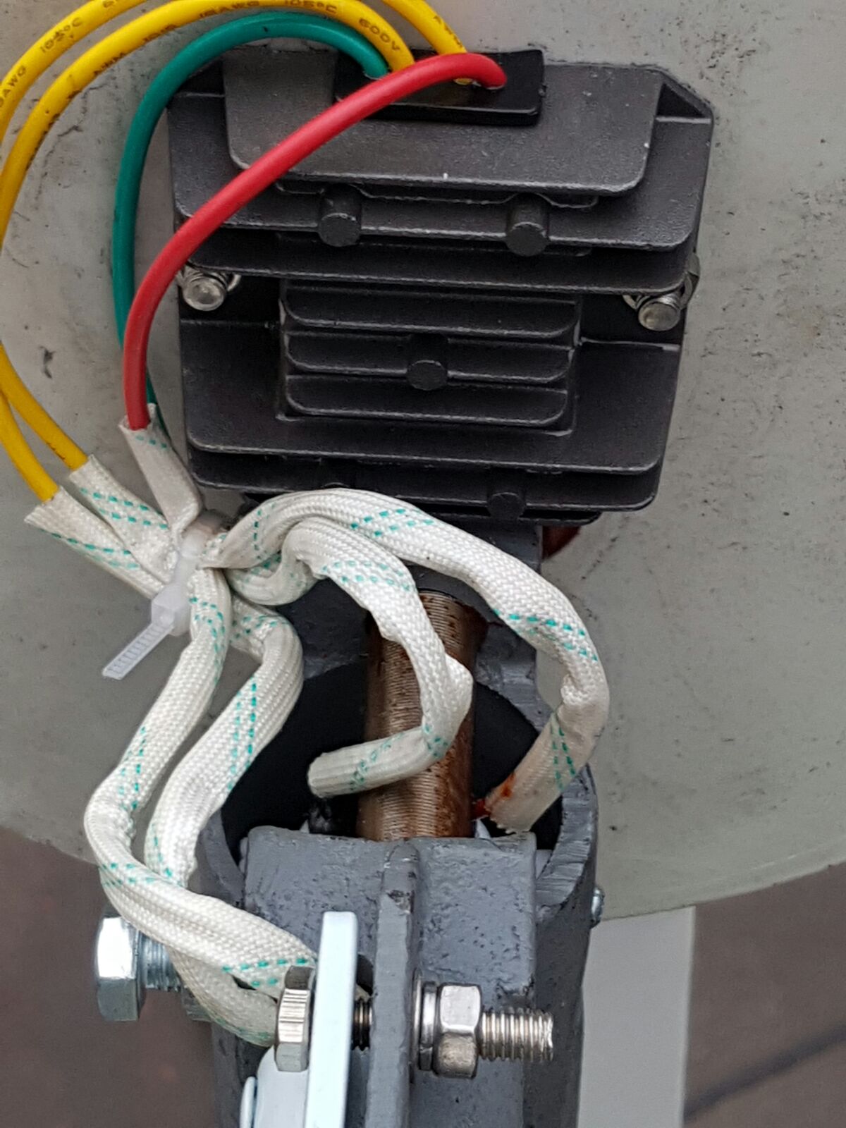

So bin mal nach draußen und hab Fotos gemacht
Die zwei gelben kommen aus den Generator und die beiden anderen grün und rot gehen zu so einen runden Ding zu Mastaufnahme wovon
rot und schwarz
die dann an der Batterie angeschlossen sind

Schaut mir nach nem einfachen Gleichrichter aus

Und was heißt das?einfacher Geichrichter
Dachte die Gleichrichter haben immer drei eingänge

Wenn Thomas nun die Batterie abklemmt und mit dem Multimeter den Strom (das ist dann Gleichstrom) direkt hinter dem Windrad misst müsste (a) das Windrad ordentlich laufen, (b) auch entsprechend der Windgeschwindigkeit Strom zu messen sein, also mindestens 12 V bei 2-3 m/sec Wind.

Ein einfacher Gleichrichter ist wenn der Generator eínfach gewickelt ist - z.B. wie bei einem Fahrradnabendynamo. Da kommen auch nur 2 Kabel raus, dort reichen dann 4 Dioden für die Brücken-Gleichrichtung wenn man Gleichstrom möchte. Braucht man am Fahrrad nicht, Licht geht auch mit Wechselstrom.

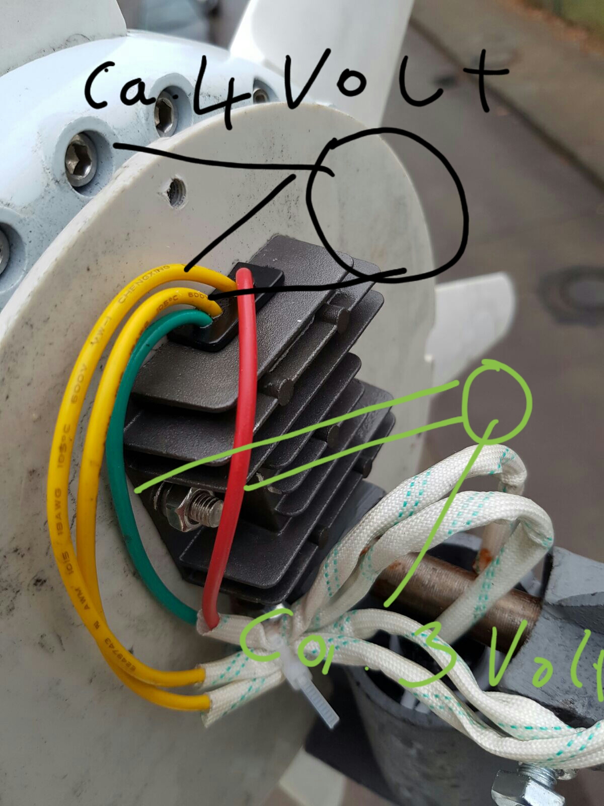

So habe eben am windrad gemessen .rot grün sind es ca.3 volt Gleichstrom
An den gelben ca.4 volt nehme an das es dort Wechselstrom ist da das Voltmeter mal plus und minus angezeigt hat.
Wind Rad last sich leicht drehen von Hand

Hilfe bei neuer anlage
