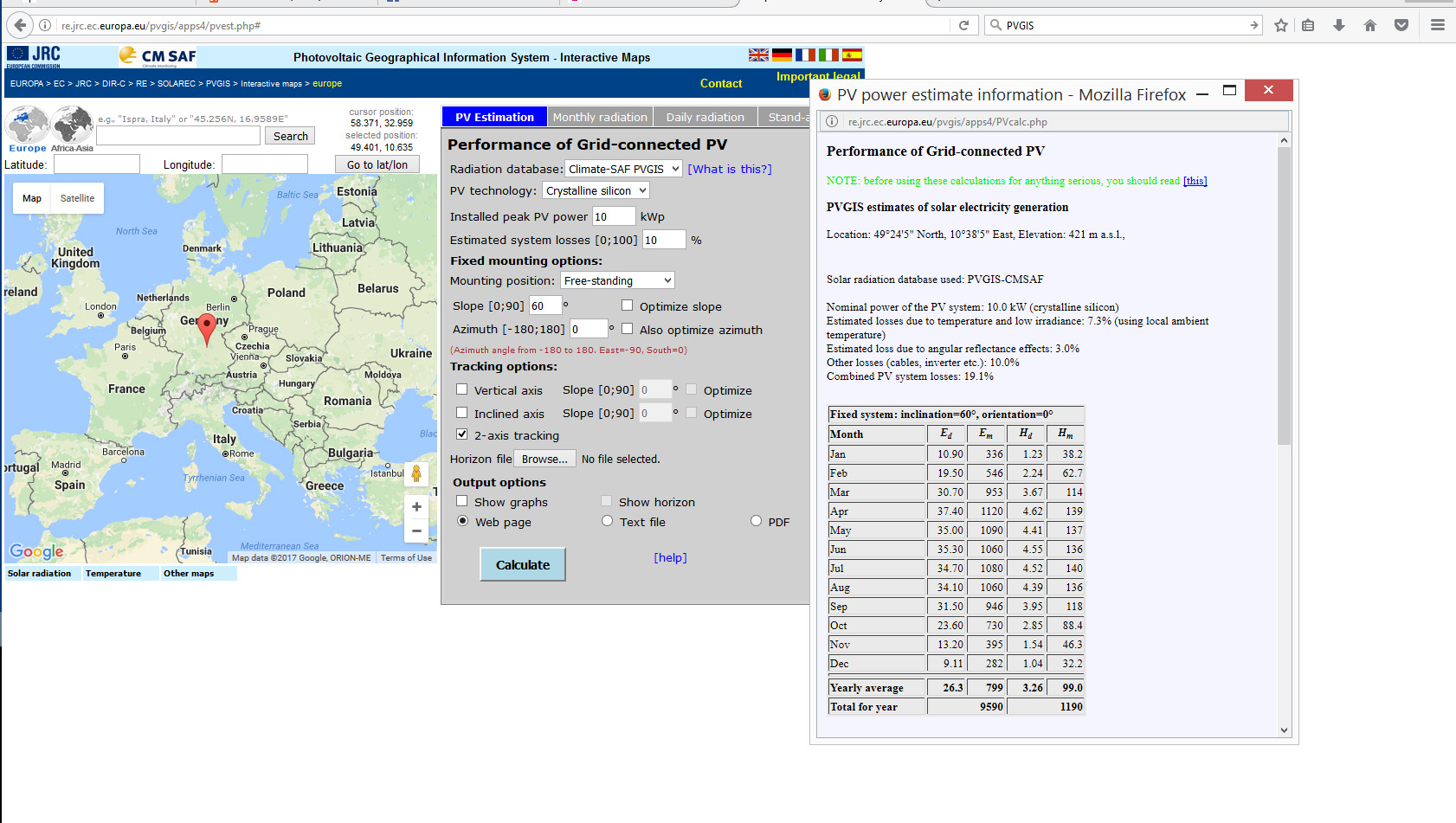

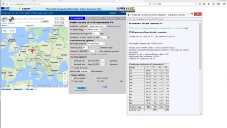

Ich hatte mich vor Jahren mal mit dem Thema beschaeftigt (in Zeiten als PV noch nicht so guenstig war )
Ich verstehe , das mit solarthermie und Waermepumpe , die Ausbeute im Winter steigt (da COP hoeher als ohne Solar)
Jedoch meine Vergleichssuche spricht immer noch fuer PV
Vergleichen kann man zb hier
https://www.sonnenertrag.eu/de…10154.html
http://www.solartirol.at/anlagenvergleich.html

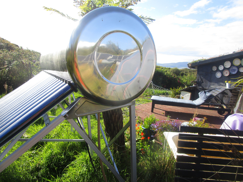

Ich hab uebrigens Beides , meine solarthermie mit 350 l speicher hat 600 euro gekostet mit ca 3 m2 Roehren , das war mal meine ueberlegung 10 solcher Teile aufzustellen also 30 m2 plus 3500 liter speicher und das vorgewaermte wasser im Winter nutzen und mit Waermepumpe hochpumpen , in Kombination mit der PV klingt dies intresannt

Meine 10kWp PV hat im Winter, da in meiner Region wenig Schnee fällt im Schnitt noch seine 10kWh am Tag gemacht, das reicht dann eben für fast 60kWh Heizleistung per WP und ist für meine Bude mehr als ausreichend.
bei einer steilen aufstellung kann man diese taeglichen durchschnittsertraege einer 10 kw PV erwarten .... :-)
