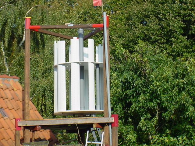

Re: Welche Bauform eines Vertikalachsrotors ?
Gepostet: 17.08.2017 - 20:06 Uhr  ·  #14
nachdem ich mich geoutet habe und in Kürze sicher gesperrt werde,
ist dieser Savonius/ Durchströmrotor mit ca. 10 Kg
leicht transportabel, besteht aus zwei Partytischen und steckbaren Rollladenpanzern gebaut,
das wäre mein 3 Qm TOPMODELL für Praktiker
als unzerstörbar von mir getestet
Gruß Onno
Gepostet: 18.08.2017 - 07:34 Uhr  ·  #15
Die Tragkonstruktion ist solide und wirkt professionell. Ob Sigurd Savonius damit einverstanden wäre, dass dieses Modell seinen Namen trägt läßt sich nach fast 100 Jahren nicht mehr im Erfahrung bringen. Von Savonius gibt es Zeichnungen nicht nur einer Variante seiner Rotoren.
