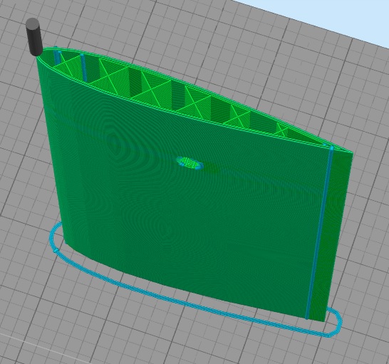

Ich habe gestern Abend mal schnell eine 3D-Zeichnung ohne Berücksichtigung von Hilfsbauteilen erstellt. Zentral logischerweise der Nabenmotor, daran die Träger für die Flügel. diese würde ich am liebsten aus Aluminium anfertigen, aber soweit ist das ganze noch nicht fortgeschritten. Die Flügel, hier beispielhaft NACA 0012, würde ich dann drucken. Zur Veranschaulichung habe ich noch einen Mast erstellt. Hier würde ich als Innendurchmesser den Wellendurchmesser des Motors wählen und ebendieses Gewinde schneiden. Wo der Mast letztendlich befestigt wird, habe ich ebenfalls noch nicht weiter durchdacht. Vermutlich wie bereits vorgeschlagen selbststehend und abgespannt, wobei ich auch eine Befestigung am Auto probieren werde, um zu schauen ob es tatsächlich zu laut ist.
Was sagt ihr?
Motorwahl ist leider immer noch offen, da ich noch keine Zeit hatte, zu schauen was zu der Art von Laderegler passt. Getriebelose Motoren sprengen scheinbar leider völlig das Budget, weswegen ich mich wohl mit einem Planetengetriebe abfinden muss.
Steffen
EDIT: Habe nochmal ein Bild zur Darstellung des Flügelaufbaus hinzugefügt

Zuerst würde ich den möglichen anteiligen Energieinhalt, der von einem Darrieus-Rotor mit 50 cm Durchmesser und einer maximalen Rotorhöhe (die uns hier bei Steffen bisher unbekannt ist) sagen wir mit 1 m Höhe der Flügel aus der Strömung bei zu erwartenden Windgeschwindigkeiten abgeerntet werden kann.
Sowohl die erwünschten Ziele Verbraucher damit zu versorgen als auch die Wahl (Größe, Bauart) des Generators sind davon einigermaßen abhängig.
Vorweg: 1 m Rotorhöhe können ganz hübsche Kräfte über den Hebelarm auf das Dach erzeugen, mal abgesehen von Geräuschen ginge das auch nicht so ganz ohne aufwendige Stabilisierungen. Ein Meter Höhe wäre jedoch notwendig, sofern man die Kühlbox bei 9 m/sec Wind direkt vom Windrad mit 48 Watt betreiben möchte.
Nach meiner Wind - Tabelle von Horst Chrome wären für 1 qm Rotorfläche und den Rotor - Wirkungsgrad von 29% bei 9 m/sec Wind knapp 100 Watt Leistung zu erwarten. Also auch für einen mittleren Darrieus-Rotor.
Der bei Steffen einem halben Quadratmeter Fläche (die ein 50 cm x 100 cm Rotor dem Wind entgegensetzen würde) entspräche und dann die 48 Watt erzeugt wie die Kühlbox es braucht.
wenn 9 m/sec Durchschnittswind überall an den Küsten (die Steffen besucht) häufig genug vorkommt - im Inland ist das häufigste Mittel in Bodennähe eher 3 m/sec, 9 m/sec ist schon recht gut - dann wäre die Wahl des Stromerzeugers an diesem Mittel, an der Rotorgröße und an der Bauform des Rotors auszurichten. Generell ist zu sagen, dass ein Darrieus-Rotor je nach Wahl der Flügelform und Abmessung unterschiedliche Schnelllaufzahlen und Leistungsparameter haben kann. Mit 4 Umdrehungen in der Sekunde laufen die noch im gemütlicheren Bereich.
Was für die Gegeratorwahl dann wichtig sein kann. Ein schnell laufender Rotor hat diese Eigenschaft (Schnelligkeit) immer auf Kosten des dann geringeren Drehmoments, was bedeuten kann, dass ein falsch gewählter Generator mit zu großer Anlaufträgheit, Kogging der Magnete und zu hoher magnetischer Reibung das Windrad abwürgen kann, bevor es überhaupt zum Laufen kommt.
Vorsicht auch bei der Auswahl von Nabenmotoren! Um Gewicht zu sparen sind bei sehr vielen Modellen kleinere Motore in der Nabe verbaut, die über Planetengetriebe für Antrieb sorgen. Für diese braucht ein Rotor dann auch entsprechend Drehmoment, um über den Losbrech-Moment zu kommen und um zu laufen. Ich würde einem Darrieus-Rotor lieber einen eisenlosen Generator verpassen wegen des leichten Anlaufs und für schwerer drehende Stromerzeuger lieber den Savonius oder andere Langsamläufer mit viel Drehmoment und extrem niedriger Schnellaufzahl nehmen. Savonius etwa ist unter Last etwa bei 0,9 Umdrehung per sec in seinem optimalen Leistungsbereich, hat eine mittlere Schnelllaufzahl von 1,6 unbelastet.

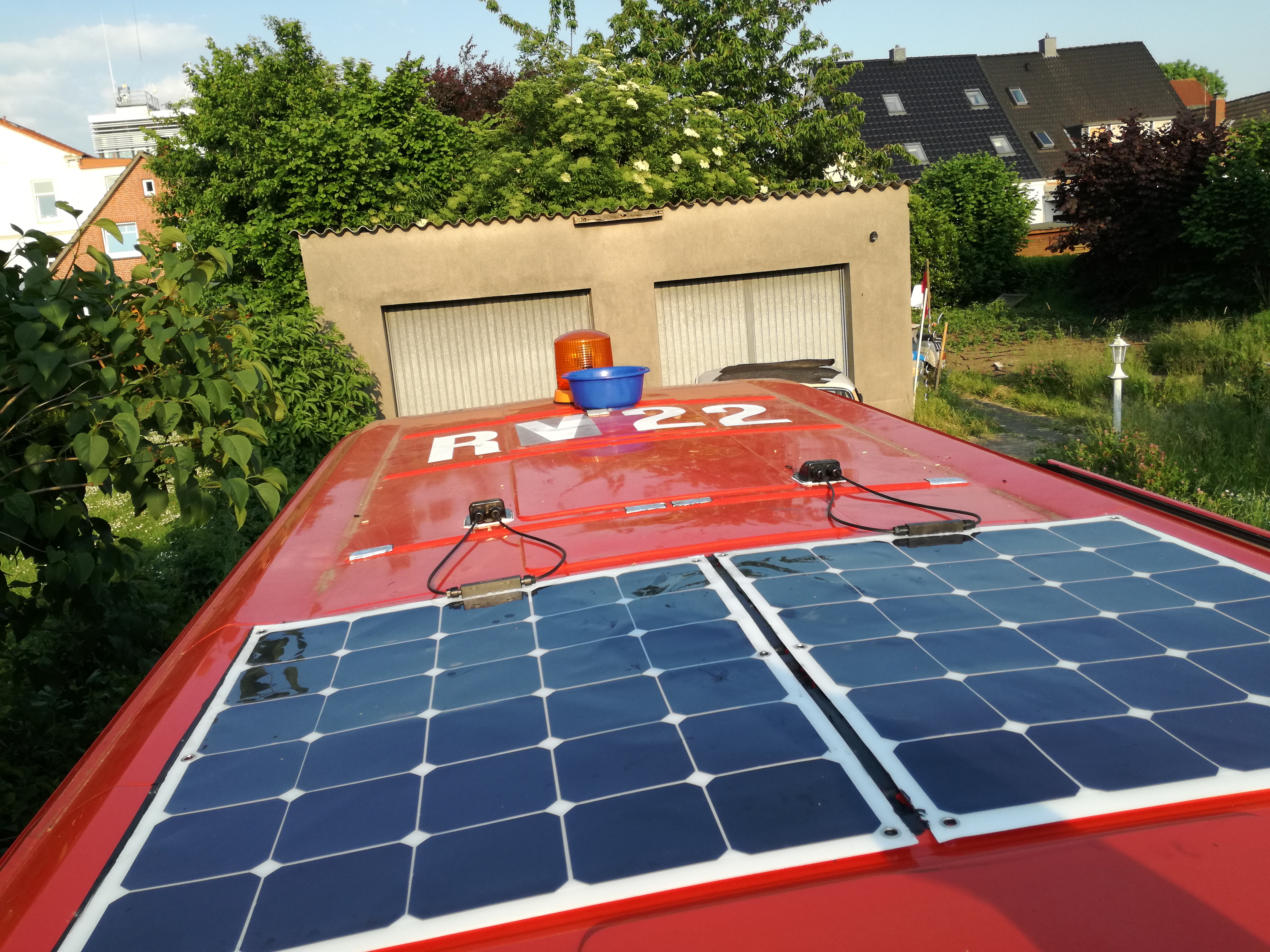

Ich würde auch auf solar setzen.

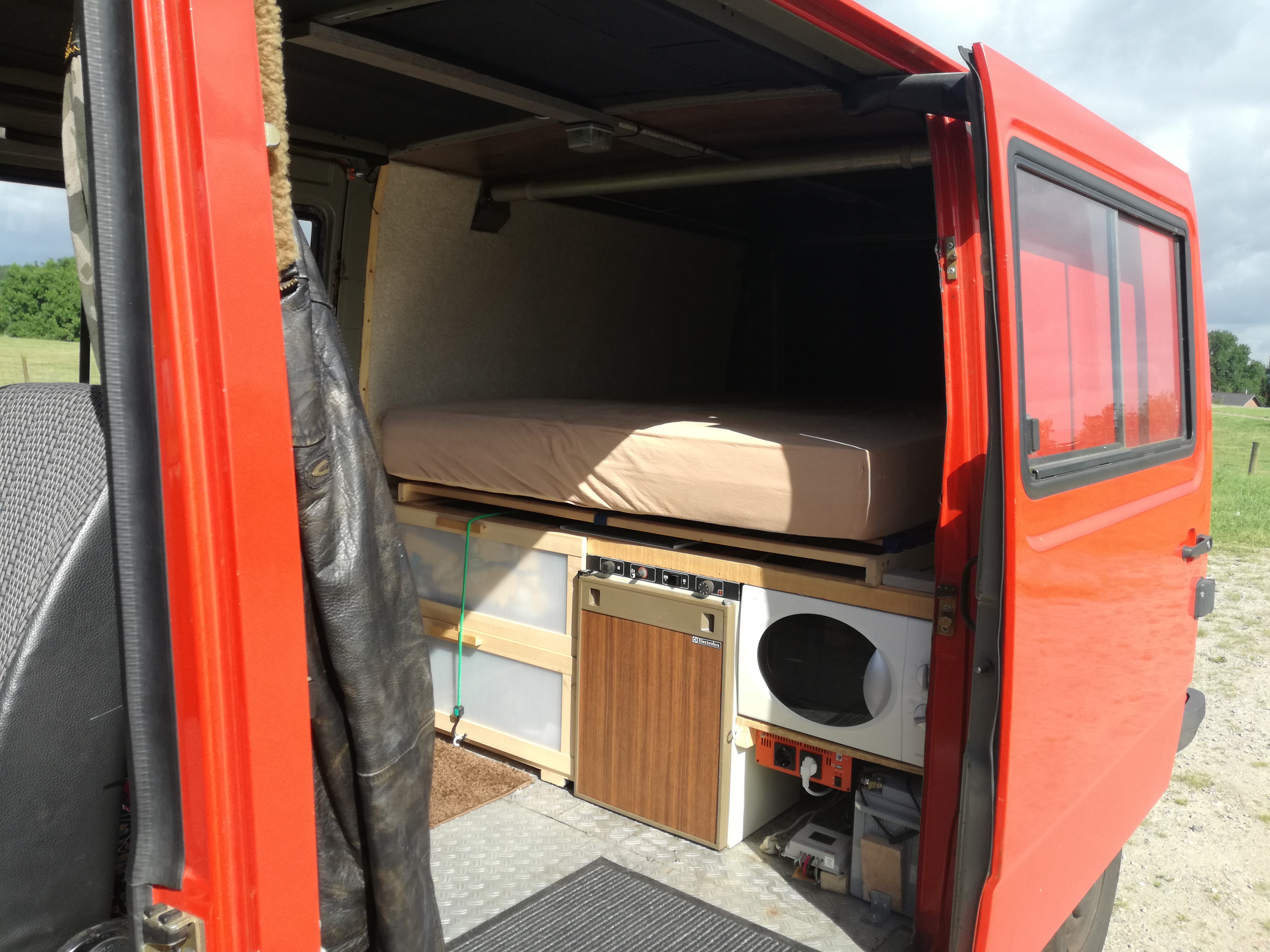

Bei meinem Bus habe ich 200 Watt installiert und könnte auf bis zu 400 W aufstocken. Meinen Akku mit 200Ah kriege ich auch jetzt im Winter nicht leer. 20 ah kommen immer rein, egal,wie verregnet,die ohnehin kurzen Tage sind. Das reicht noch immer für Heizungsgebläse, Licht und Musik etc.
Meine module sind übrugens nur 2 mm dick und flexibel. Ich habe sie mit Sika aufgeklebt. Von unten sieht man sie nicht.

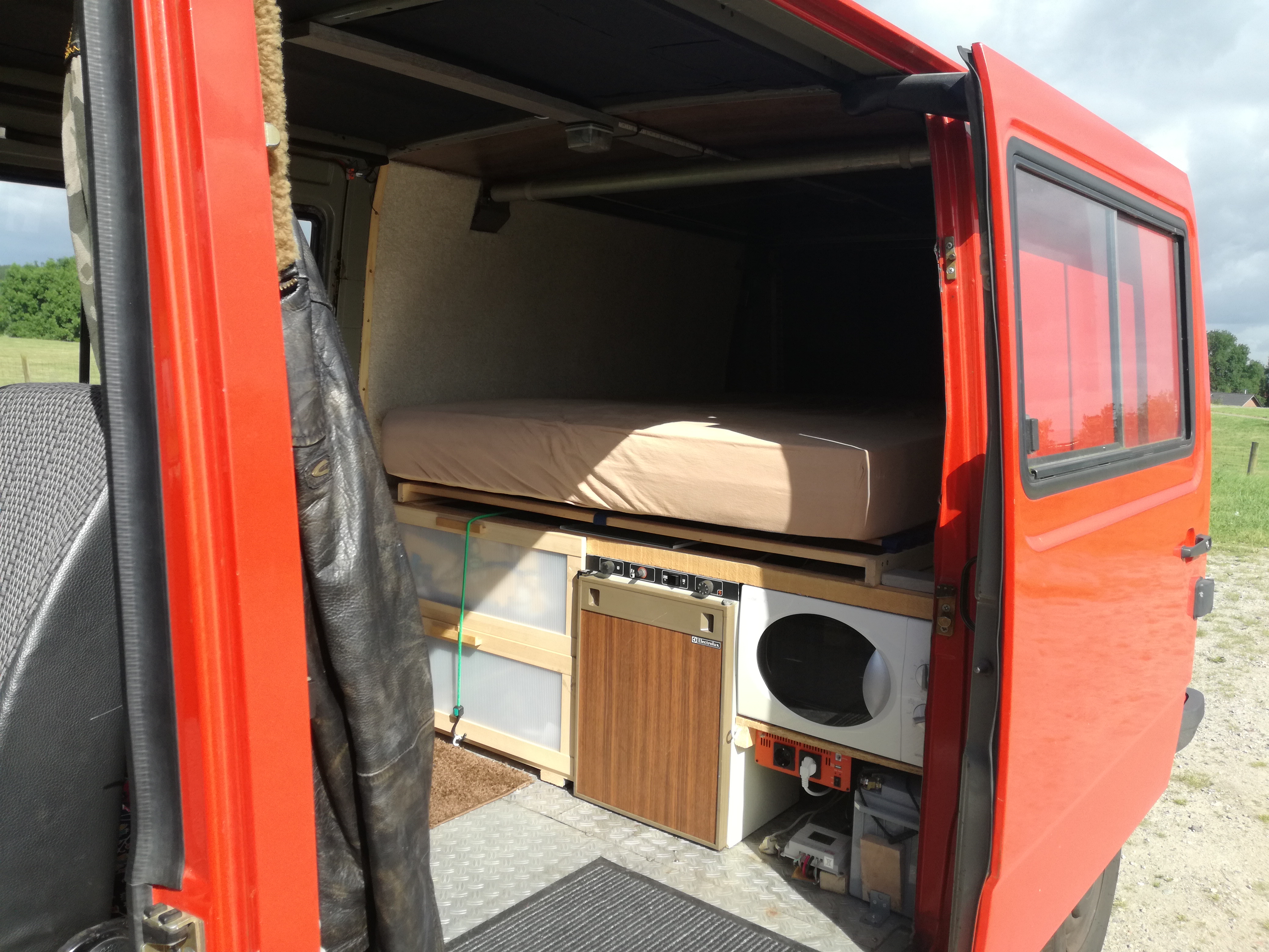

Für 20€ habe ich einen Kühlschrank gebraucht gekauft der auf 12, 220v und Gas! läuft.Mit einer 11kg flasche läuft das,Teil etwa einen Monat am Stück...auf maximaler Stufe.
Während der Fahrt dann läuft er auf 12v, wenn ich stehe schalte ich um.
Mein Tip: Stromkühlbox gegen Absorber tauschen ( im bild das braune Ding links neben der Mikrowelle), wenns nötig ist noch etwas mehr Solarfläche und später ggf. ein,etwas grösserer Akku und gut ist.
Wenn alle Stränge reißen hast du ja immer noch den Fahrzeugmotor als Ladequelle.
Ich habe zudem noch eine zweite Lima verbaut die hoch übersetzt nochmal gut 2 Kw leisten kann da ich den Wagen ab und an als mobilen Stromgenerator verwende, habe ich zum campen aber noch nie gebraucht.

ich finde die Lösung von max, mit den aufgeklebten Solarzellen am besten
und widerspreche meinem vorherigen Posting.
+ Das hält super, ist am leichtesten und benötigt wenig Aufwand
+ Man muss das Wohnmobil nicht ausrichten beim Aufstellen
das wäre ja immer wieder zu berücksichtigen und würde immer wieder aufwändig sein.
+ Die Ladung ist so auch nicht schlecht, weil die Sonne so aus allen Winken genutzt wird
+ Bei Bewölkung ist die Ladung so übrigens am besten!
+ Man kann nahezu die vorhandene Fläche maximal nutzen,
weil sich so keine Module gegenseitig abschatten können
