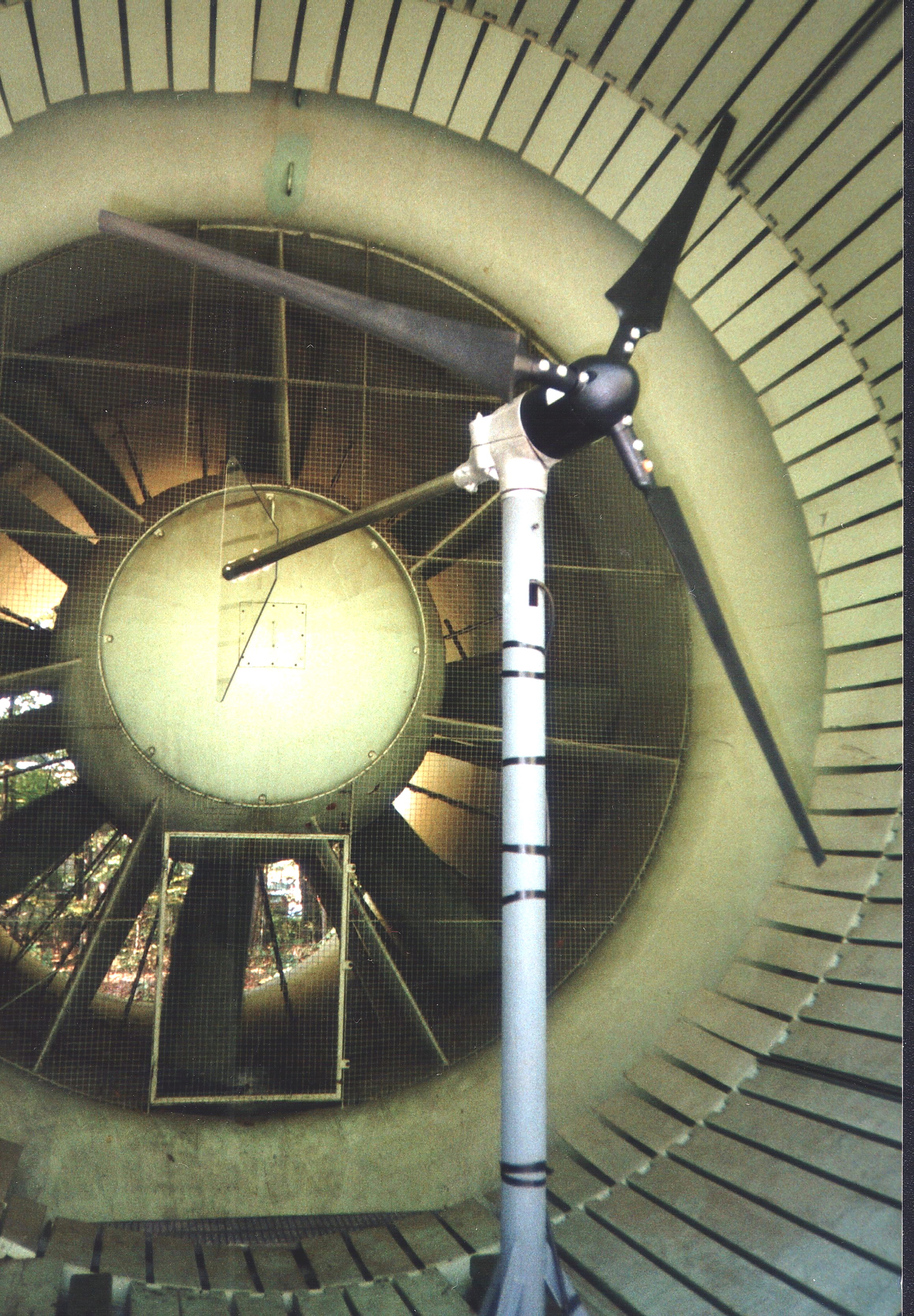

Danke, Stefan für den Fund.
Wieder einmal ein Beitrag für meine Sammlung " Lug und [automatisch zensiert]": Aus 2,25m Rotordurchmesser bekommt man, aus physikalischen Gründen, mit bisheriger Technik nicht mehr als 1,2 kW Nennleistung. Das haben auch unsere Windkanaltests mit 8 verschiedenen Generatoren und Netzinverter bewiesen. Dazu kommen hier noch das ungünstige Blattprofil mit 1/3 weniger Leistungsausbeute, das von der W100 (früher H40, siehe Foto) schlecht kopiert wurde, und die Behauptung der sagenhaften Leistungsaubeute von 92%!! Das Teil kann nicht mehr als 800 Watt bringen - 4 kW Spitzenleistung für Träumer!
Leider werden wieder eine Reihe von unwissenden Käufern auf die Anzeige hereinfallen - ich bin es endgültig leid, immer wieder telefonisch von Ista-Käufern um Hilfe gebeten zu werden, weil die Windräder nicht anlaufen, und wenn, die Flügelblätter eiern oder der Regler nicht funktioniert. Ich muss da immer sagen, selber schuld, den bei jeder neuen Waschmaschine oder vor dem Kauf eines Handys werden Tests und Berichte gelesen - Windräder aber blind nur auf die Aussagen einer Anzeige (auch noch aus dem Ausland) gekauft. Warum verschwenden wohl so viele in diesem Forum ihre Zeit für ihre Erfahrungsberichte, wenn sie von so wenigen Interessenten als Kaufhilfe gelesen werden.
