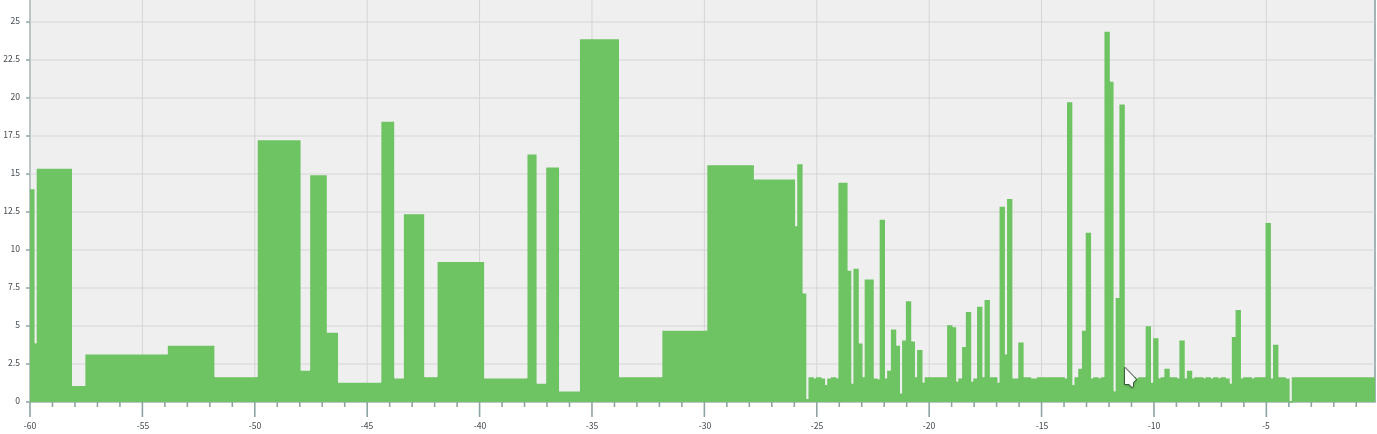

Re: Kaufberatung Schwachwind
Gepostet: 03.12.2018 - 14:59 Uhr  ·  #20
Hier mal die letzten 60min grafisch ausgewertet auf 60sek Werte.
