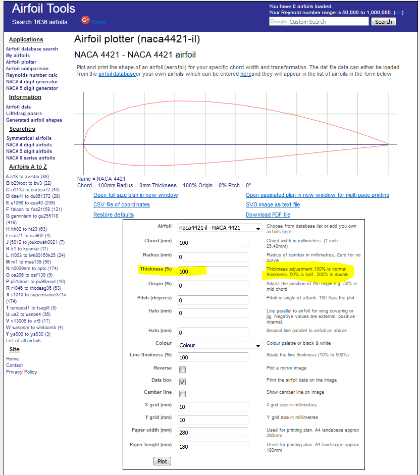

Ich kann, wie auch schon mal hier besprochen wurde, mir aus verschiedenen Airfoils ein 3d Modell des Flügels erstellen. Mein Problem war nur immer wann ich wo welchen Anstellwinkel und Chordlänge brauche. Wäre cool wenn es dazu eine vernüntfige "Anleitung" gäbe durch die man sich dann in das Thema einlesen kann.
Wenn ich jetzt wie von dir beschrieben auf 8% mit der Dicke runtergehen soll, muss ich das dann so verstehen das ich bei 100% 20 Dicke habe und bei 50% 10 Dicke? (Bezieht sich
jetzt auf das angehängte Bild von dem Airfoil Plotter.

Die Profildicke ist ja nicht bei 100 % 20 % das wäre ja an der Achse sondern bei 90 % = 20 % dicke.
Und Aussen dann 8 % .
Die Diverenz ist 12 % und muß dann symetrisch aufgeteilt werden.
ZB in 10 % Schritten je 1,2 % .
Aussen 8 %
bei 10 % Radius dann 9,2 %
bei 20 % dann 10,4 %
bei 30 % dann 11,6 %
usw bis zur Achse hin.
