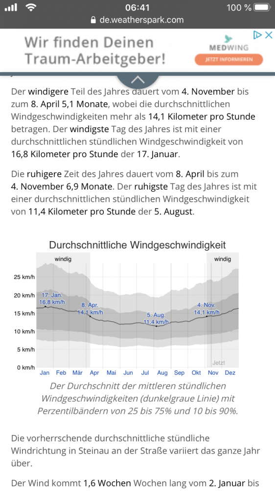

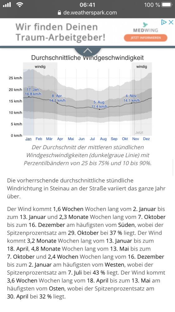

Also, Danke erstmal für die Antwort.
Die Hütte liegt in Mittelhessen, genauer bei einem Ortsteil von Steinau an der Straße. Zu den genaue Windgeschwindigkeit habe ich um ehrlich zu sein nichts. Nur im Umkreis um unsere Hütte wurden 7 Windräder aufgestellt und dort ist es generell immer etwas Windig. Hatte trotzdem schonmal so nach der Durchschnittlichen Windgeschwindigkeiten von Steinau geschaut. (Siehe Bilder)
Man muss dazu sagen, das bei mir die Windgeschwindigkeit nochmal etwas stärker sind, da die Hütte eben auf einer freien Fläche, auf dem Land, und in 400m Höhe liegt. Also nicht in der Stadt, wo die Windgeschwindigkeit gemessen wurde.
Die Hütte wird täglich so 2-3 Stunden genutzt, am Wochenende öfter. Das Licht, und generell alles andere läuft über 12v. Eine Weidezaungerät läuft die ganze Zeit über und ab Frühling bis Herbst läuft auch noch ein kleiner Kühlschrank. Zudem läuft im Winter an manchen Tagen auch noch eine kleine Gastherme (230v), dann laufen über den Wechselrichter auch noch 50W Strahler, aber eher nicht so oft (2-3 Stunden in der Woche, wenn es dunkel ist) und sollten wir mal dort oben Schlafen dann läuft auch noch ein Fernseher.

da habt Ihr ja schon recht gute Windgeschwindigkeiten.
