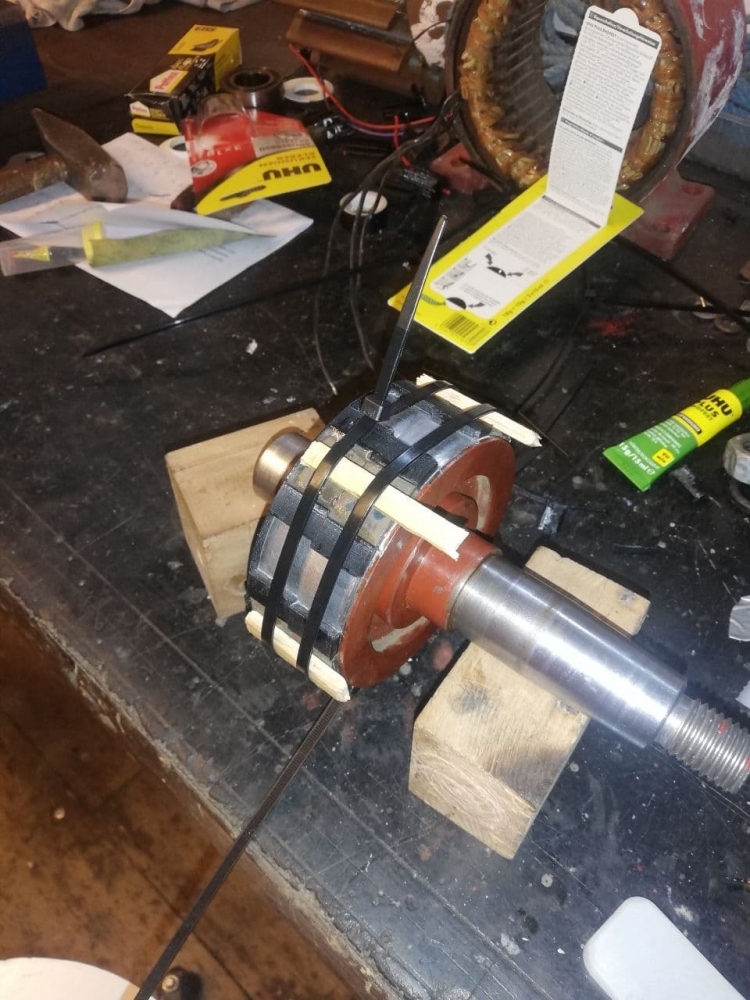

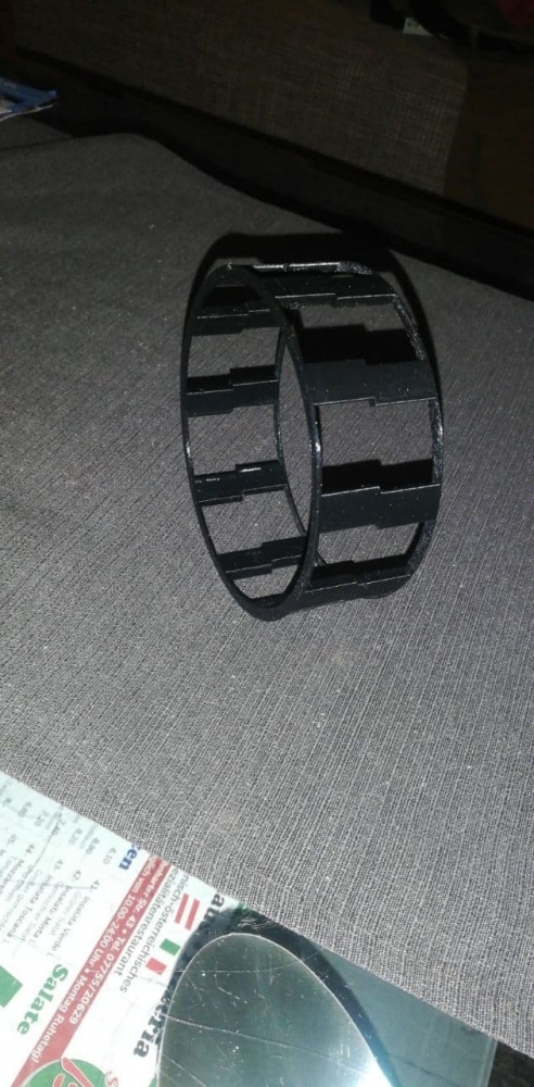

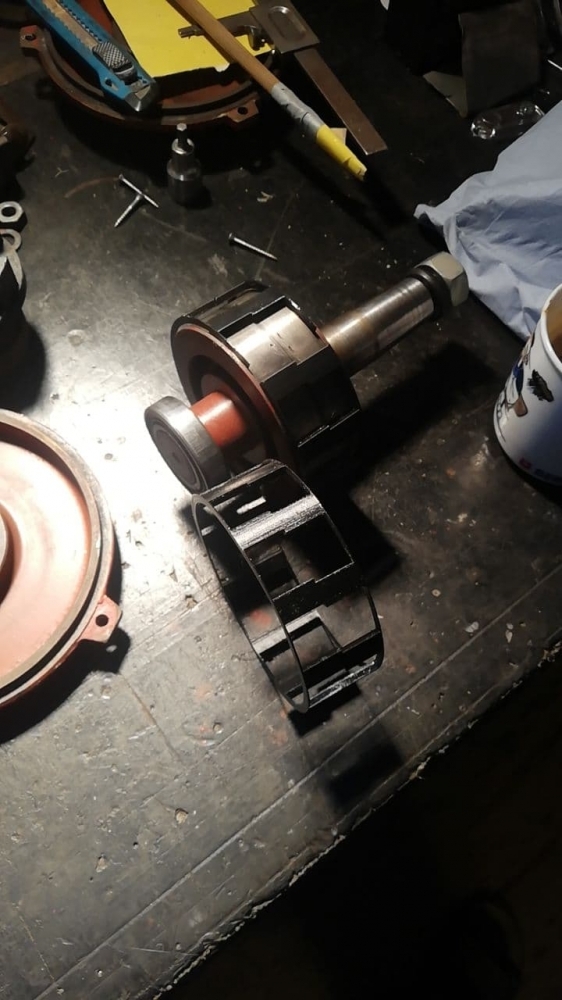

Nach einigen überlegen wie ich die Magnete gleichmäßg auf dem Rotor aubringen kann habe ich mich entschieden eine Schablone mit dem 3d Drucker zu drucken.
Diese sieht so aus. Nach 3 Fehlversuchen passte dann der 4. Druck :D
Die Schablone wurde dann auf den Rotor mit Superkleber verklebt.

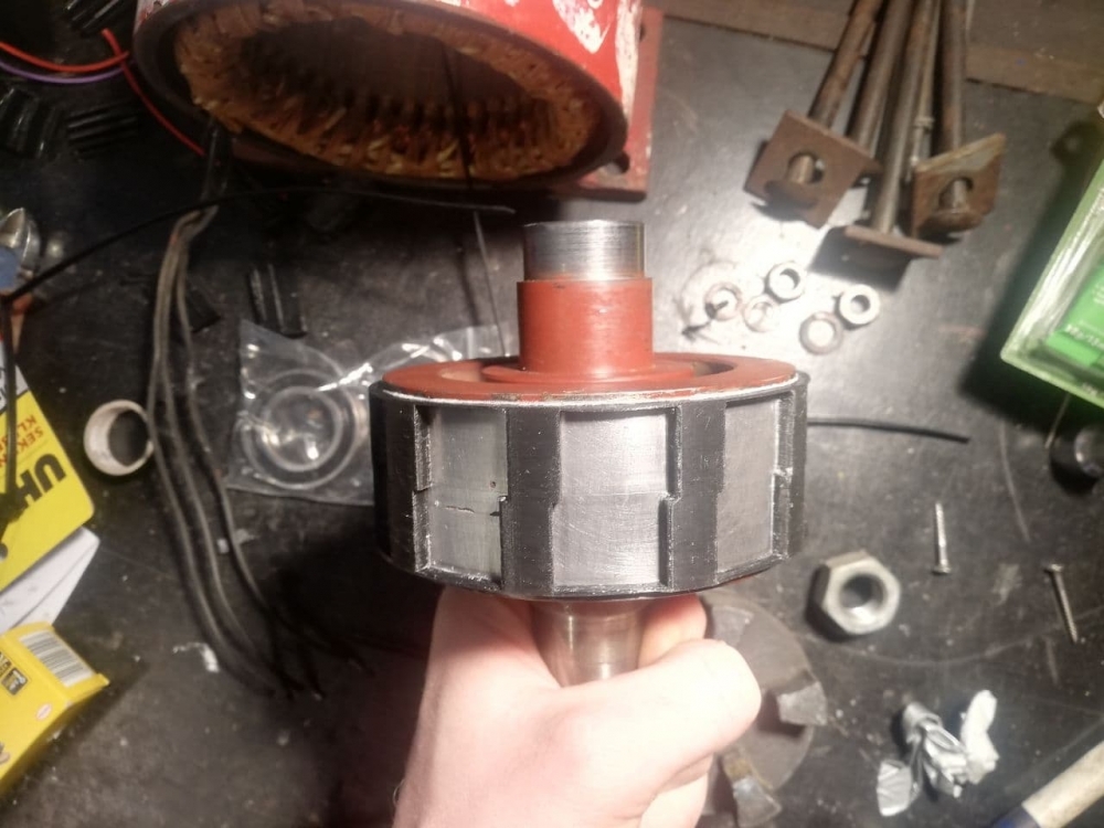

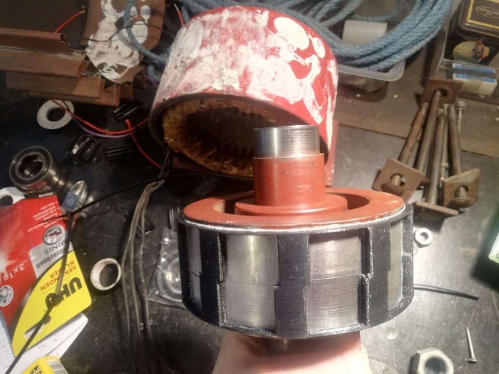

Zuletzt wurden die Magnete mit Uhu Endfest aufgeklebt.
Zuerst die Nord Magneten und dann die Südmagneten.
Da der Generator doch schon einige Jahre auf dem Buckel hat wurde noch die Lager getauscht und wieder fertig zusammengebaut.
Das Cogging des Generators ist sehr human. Und bei Kurzschluss sehr schwer zu drehen.
Der Generator bringt dem Anschein nach am Windrad wieder die selbe Leistung wie vorher.
