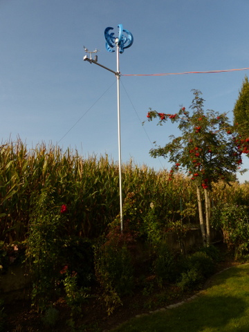

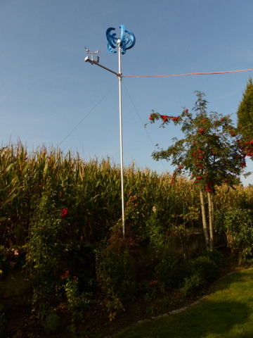

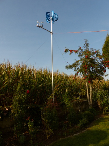

Hallo Forum,
natürlich war klar, dass dieses Teil nie 3500 Watt kann. Aber die Konstruktion ist solide, eingebauter Wechselrichter incl. DC Ladegerät für 140 €, zum Experimentieren gut. Vielleicht kann man mal größere "Flügel dran bauen, wenn die Elektromaschine das aushält. Hat jemand schon Messungen damit gemacht?Verpackung enthalten:

Chinesisches Billig Vertikales Windrad
Dateiname: P1010824.JPG
Dateigröße: 94.18 KB
Heruntergeladen: 2001
Heruntergeladen: 1915
4000W
Titel: 4000W
Information: auf 6,5 Meter montiert
Heruntergeladen: 1818

Re: Chinesisches Billig Vertikales Windrad
Gepostet: 03.10.2020 - 12:23 Uhr  ·  #2
Hallo KSRM,
das teil ist doch hübsch und passt zur Umgebung!
Wenn da unterm Strich ein paar Watt für LED Beleuchtung oder Beschallung von Wildschweinen (die sich gern in Apfelplantagen reintrauen und an Zäunen Riesenschaden machen können) rauskommt, dann war es eine gute Investition.
Dann braucht man sich keine weiteren Gedanken über Leistungsbeiwerte etc. machen!

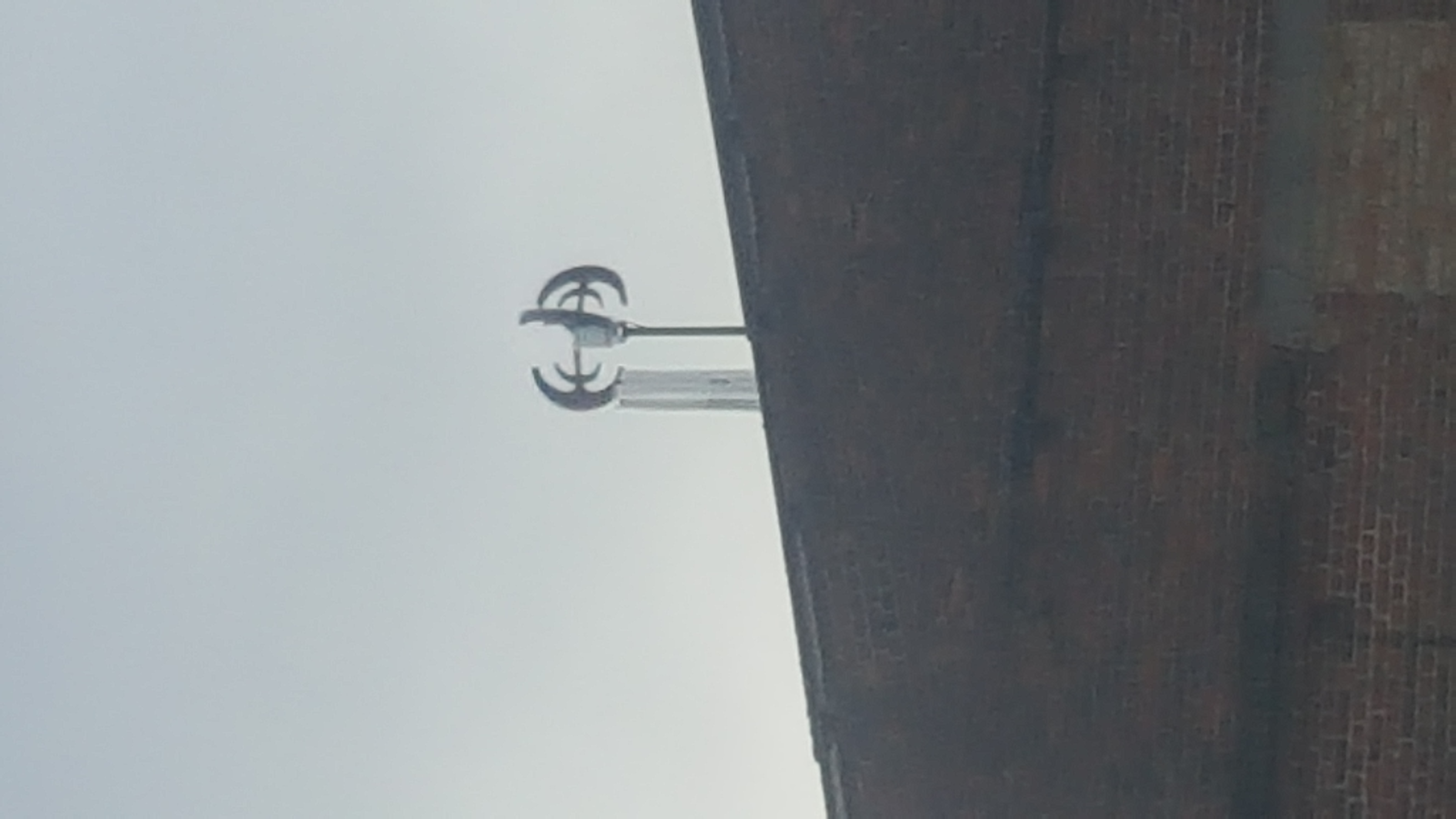

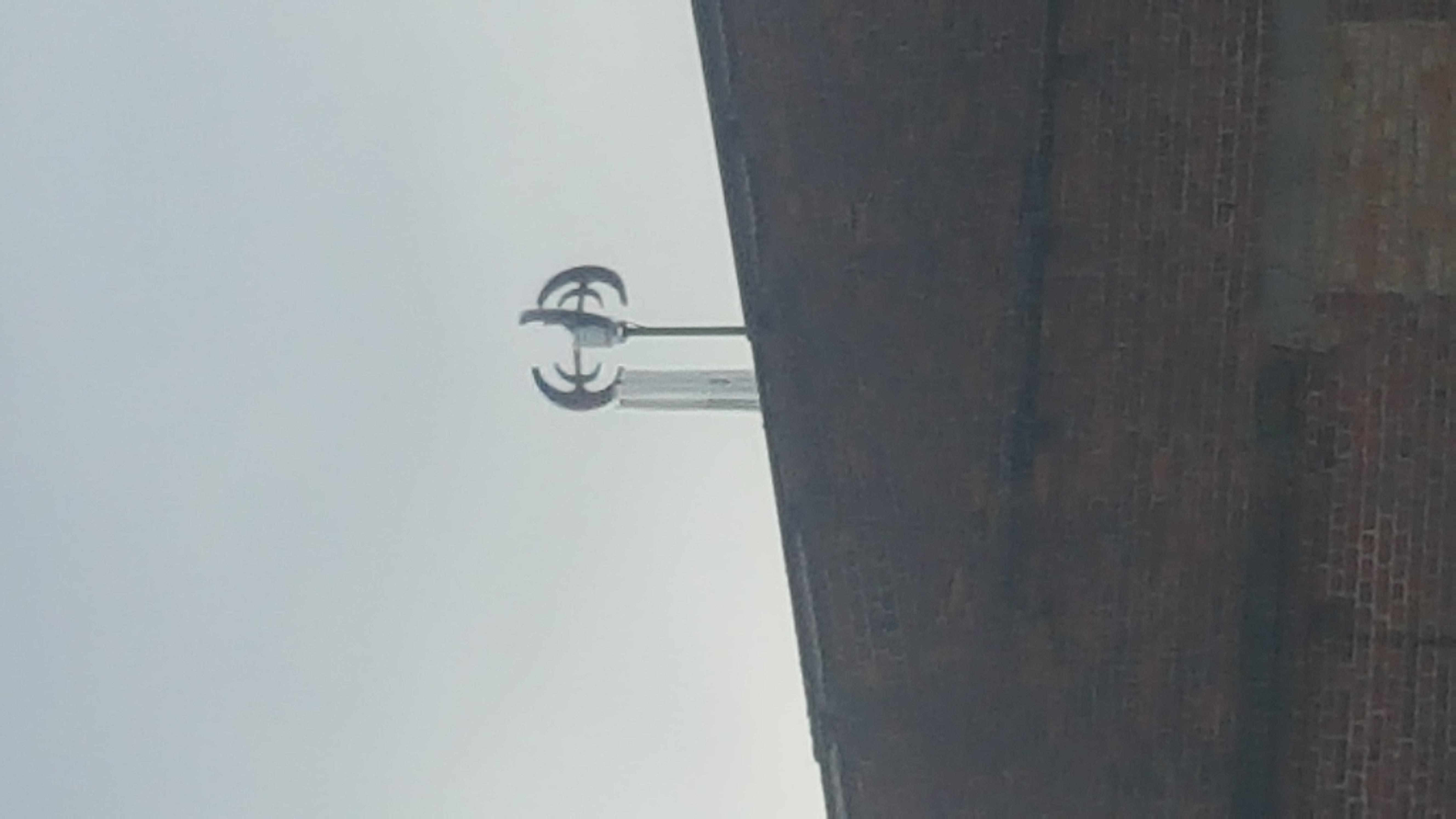

Gepostet: 15.10.2020 - 11:43 Uhr  ·  #12
Auf dem Bild ist das originale chinesische windrad mit dem hohen und schlanken Rotor zu sehen. In dieser Konstellation kommt es immerhin auf 17v im Leerlauf. Das hohe windrad ist ein anderer Generator (swp600) mit den Flügeln vom China Rad, auch da bringen die nichts verwertbares... Geht wohl nur mit Step up Wandler für 24v.

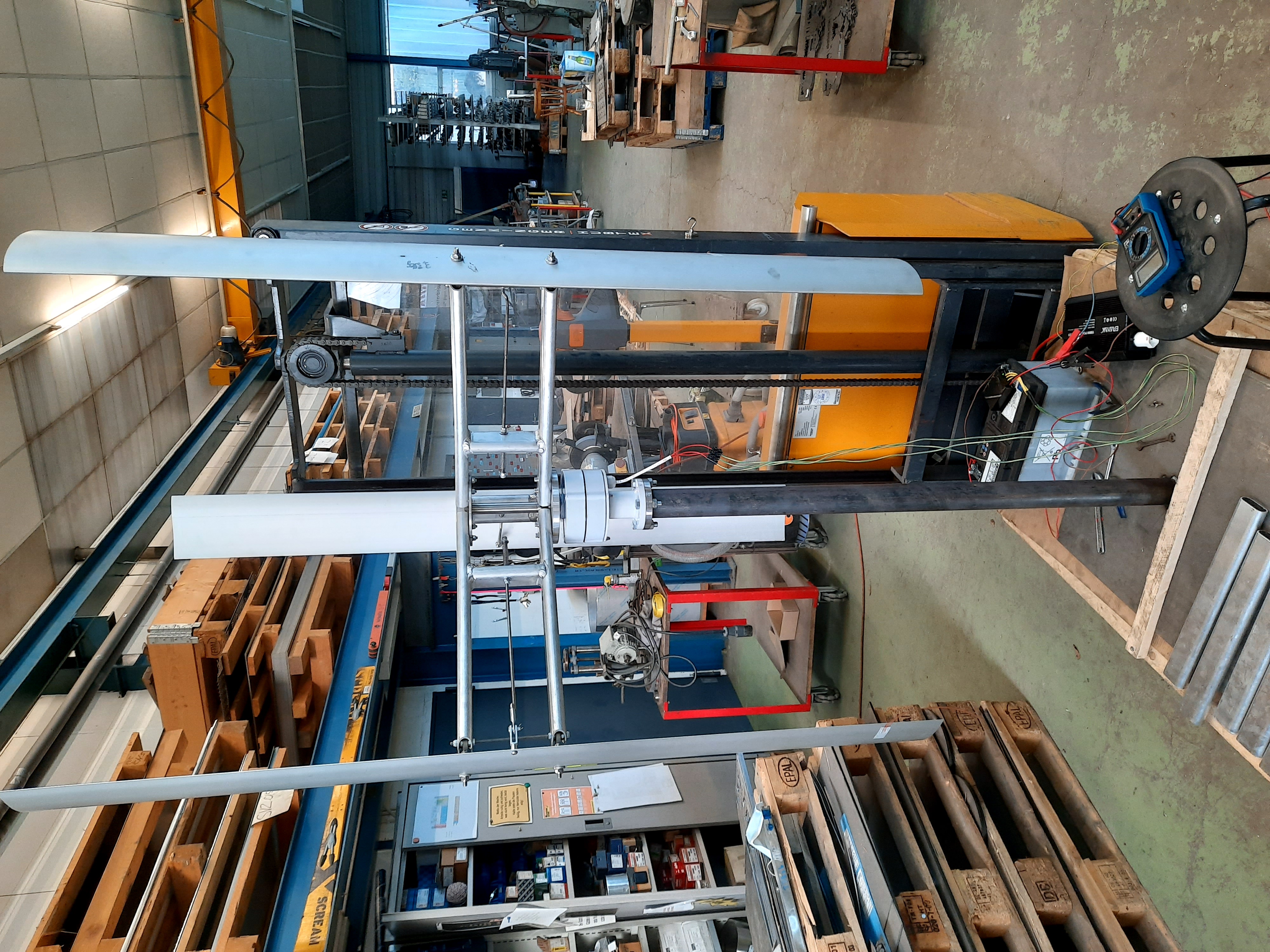

Ich wurde mit diesem Srott auch über den Tisch gezogen, habe sogar grössere Flügel hingebaut. Der Geni bring eben erst bei ca. 45kmh wind, ca. 500-700U/min ein bisschen, meiner so 60-100mW.Wenn Du 1 Woche Sturm hast kannst Du vielleicht ein 65Ah Baterie damit laden,wenn.
Vertical APS
Dateiname: 20201224_091446[1].jpg
Dateigröße: 3.25 MB
Titel: Vertical APS
Heruntergeladen: 1334
Beiträge: 4611
Gepostet: 25.12.2020 - 13:13 Uhr  ·  #14
Da hat der Autor von den veröffentlichten Bildern aber wenig Respekt von den Fliehkräften, die solche Bauarten entwickeln können. Daher wichtig, die Drehzahlen zu deckeln, z.B. durch Bremchopper.
Vertical Rotor
Dabei seit: 12 / 2020
Gepostet: 28.12.2020 - 13:15 Uhr  ·  #15
Hallo Che, das ist in der Tat so mit den Fliehkräften, deshalb habe ich ein APS (automatisches pitching System) einengebaut. Dieses hat die Aufgabe ab einer bestimmten Drehzahl die Flügel in die Nullauftriebslinie zu stellen, wenn noch mehr kommt oder starke Böen gehn die Flügel sogar bis in den Stall. 80kmh Wind hat das Ding scho locker weggesteckt, warte noch auf Sturm mit bedeutend mehr. Die Flügel sind aus Aluminium, sehr stabil und sollten 140kmh aushalten. Gruss S.
Beiträge: 4611
Gepostet: 28.12.2020 - 16:22 Uhr  ·  #16
Ist zu erkennen. Federgesteuert. Aber nicht zwangssynchronisiert.
Stabilität lässt sich FEM-simulieren, oder testen, mit Sandsäcken. Hinterher ist aber ein Flügel evtl. kaputt.
Si-Faktor sollte mind. 3 sein.
Und wie macht sich das Teil mit der Leistungsentwicklung?
