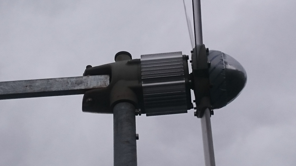

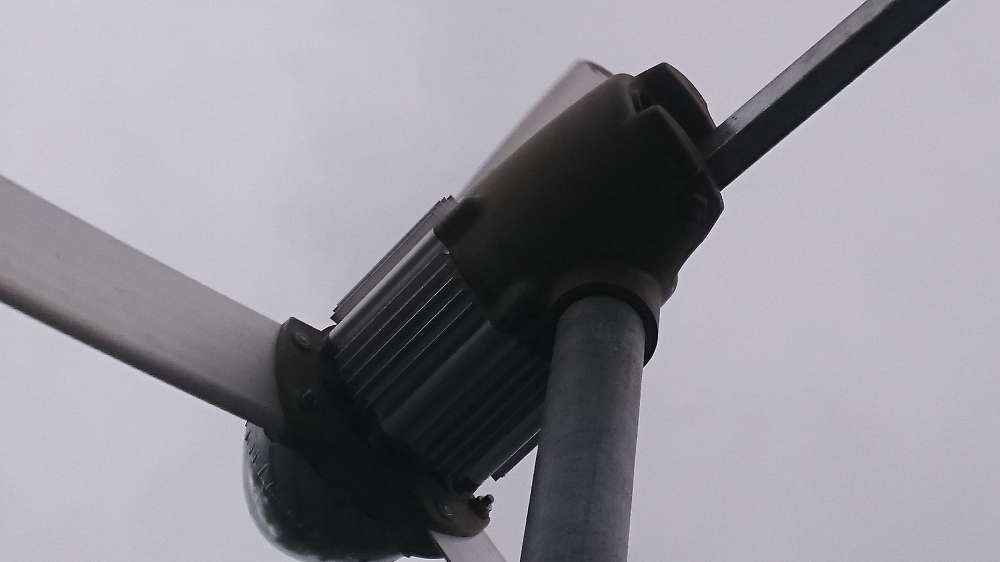

ich bin auf der Suche nach Informationen über meinen gebraucht gekauften Windgenerator. Der Verkäufer hat leider keine Infos über den Hersteller. Trotz ewiger Recherche habe ich leider nichts Vergleichbares gefunden.
Der Generator ist ein Permanentmagnetdrehstromgenerator mit drei Anschlüssen. Bei reichlich Wind kommt er pro Phase auf ca. 8 V. Kurzschlußstrom pro Phase kurzzeitig ca. 10 A.
Vielleicht hat jemand den Generator schon einmal gesehen, oder hat Infos darüber.
VG Gerit

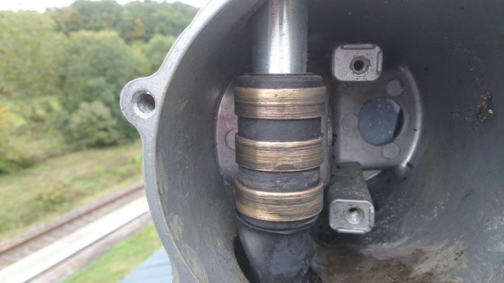

ich habe heute versucht ( weil Dauerregen ) durch die beiden Öffnungen am Heck die Schleifringe zu säubern...die einzelnen Windungen haben alle ca. 0,9 Ohm. Alllerdings " tanzt " das Meßergebnis, wonach ich schlußfolgere, dass das Teil auf jeden Fall einen Service auf der Werkbank braucht. Windungsschluß kann ich ausschließen, da beim Kurzschluß der Phasen das Teil sofort steht. Es dreht sich sehr leicht...mechanisch alles i.o.

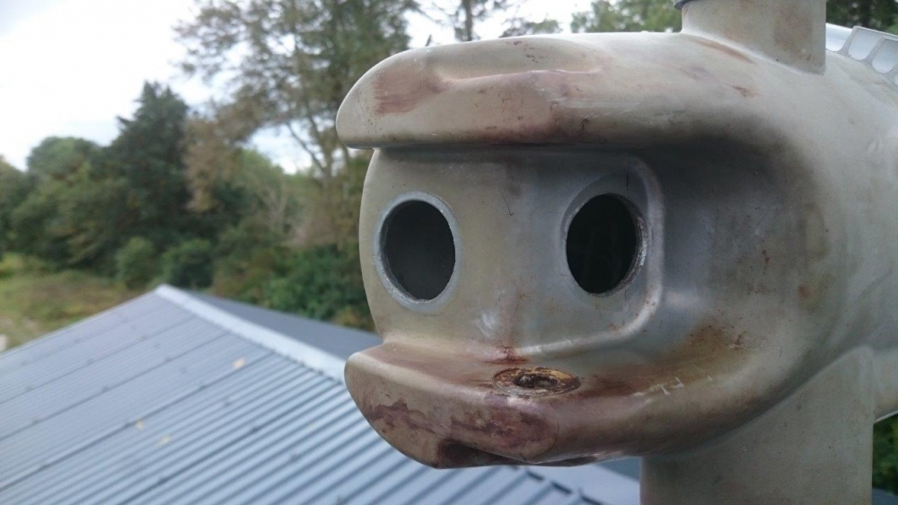

Das Einzige, was mich stutzig macht...ist das Heck im Originalzustand auch offen? Da kann doch alles mögliche rein...
Kann ich den Rotor nach Lösen der M24 Mutter abnehmen? Oder brauchts da einen Abzieher?
Hab schon überlegt, ins Heck eine Wartungsöffnung einzufräsen...sollte statisch kein Problem sein.
Fragen Fragen Fragen...aber zum Glück auch viele Antworten:)

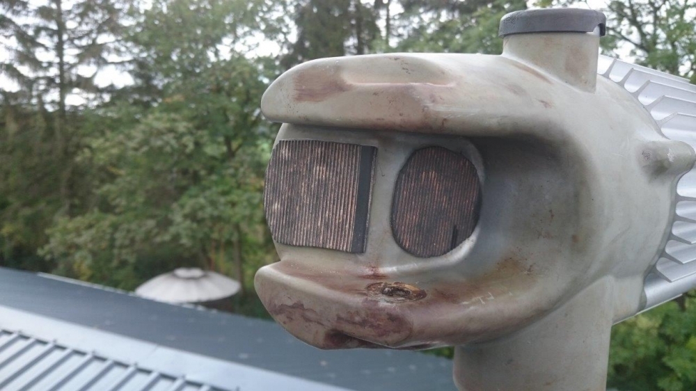

Mit hinten offen meine ich die beiden, ca. 40mm großen Öffnungen. Da waren offene Kunstoffstopfen drin. Vermutlich als Dämpfer für die Windfahne. Eine Öffnung an der Position im Betrieb, und eine Öffnung an der Position " mech. Überlast "
Die Schleifringe müssen definitiv grundgereinigt werden.

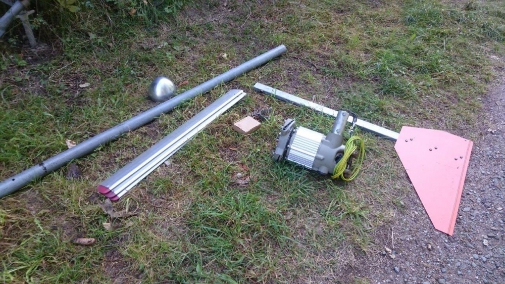

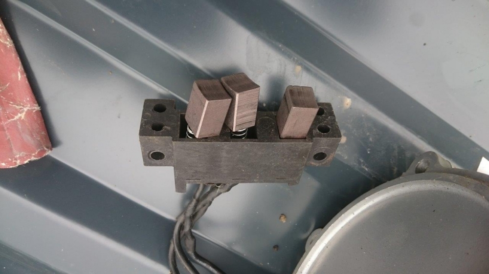

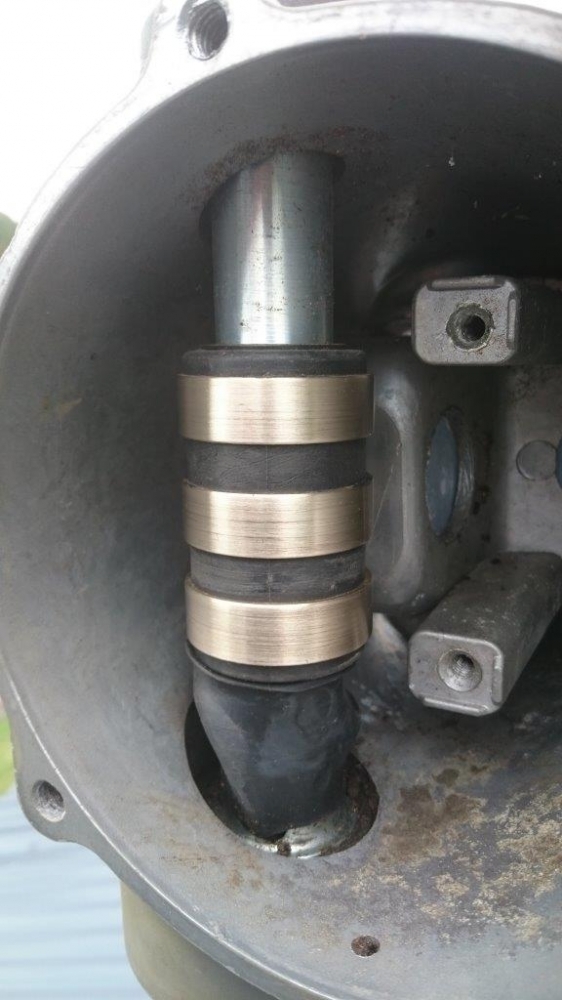

ich melde mich mit dem Servicebericht:) Bilder sagen mehr als 1000 Worte.
Der Durchmesser des Generators beträgt 200 cm... zum Glück nicht 190 cm. Die Wicklungen haben jetzt alle, nach dem Abnehmer gemessen, 0,5 Ohm. So sollte das funktionieren.
Vielen Dank nochmal an alle Beteiligten!!!
VG Gerit Hecht

Vielleicht auch Kohlebürsten an Kontaktfläche überschleifen. Kontur muss aber erhalten bleiben! Übertragungsfläche!
Daher wenn möglich im eingebauten Zustand. Etwas feinkörniges Schleifpapier zwischen Schleifringe und Kohlebürsten bringen und leicht mit drehen mit den Schleifringen.
Und jede Kohle möglichst wieder an den gleichen Ort, in Einbaustellung wie zuvor.
Falls nicht überfragt - was eigentlich erzeugt ein Rückdrehmoment der Windfahne? Steht die Schwenkachse von der geneigt im Raum, also z.B. 15° von der Senkrechten? Oder ist ne Feder verbaut. Die Gummiteile sind ja nur Anschläge.

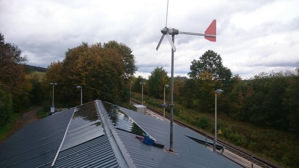

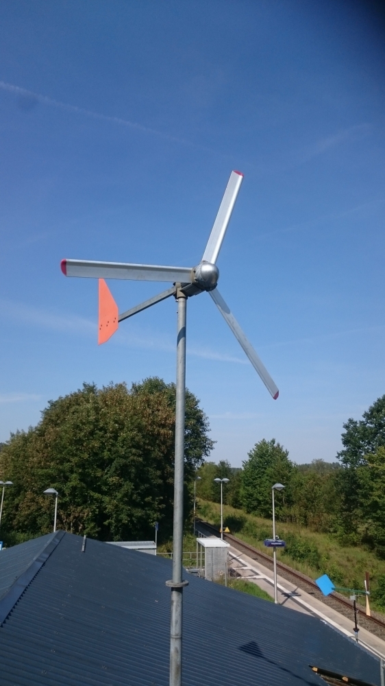

Auf dem Foto ist Dein schicker Bahnhof von oben zu sehen, Dach mit Windrad. Da drängen sich Fragen auf. Ist die Statik an der Mastaufnahme gut? Welche Lösung mit der sicherlich unschlagbar resonanzfähigen Dachfläche und Übertragung in Gebäude Inneren? Fährt noch ab und zu eine Lokomotove vorbei, die das gnädig übertönt?
